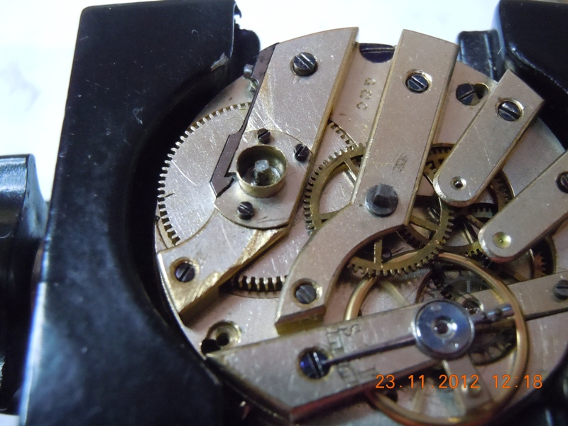

nella foto si nota che manca un dente -
Credo si riferisce a questo problema

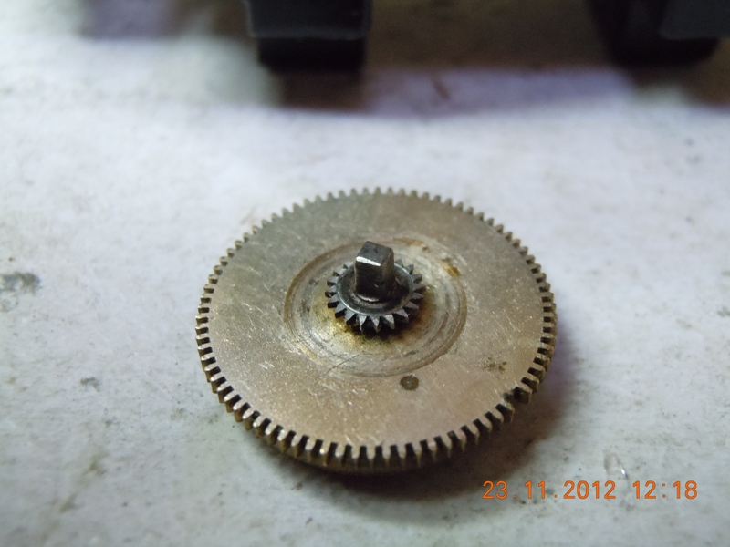

Retttifico. scusa Piero,la seconda foto è il ricambio l'ho capito dopo.
Come non detto :oops:

In effeti un dente del barileto è rotto ed anche questo è un problema; per quanto riguarda la chiavetta che non carica sei sicuro che la colpa sia da imputare al perno del cricchetto, che sembrerebbe non così rovinato, e non alla chiavetta che si è slabrata? o almeno prova ad usare una chiavetta più piccola se ci entra.
Questo è un mio suggerimento prima di incominciare a lavorare di lima come suggerito da pierino.

In quel tipo di bariletto, il nocciolo ( la parte centrale dove si avvolge e si blocca la molla attraverso il pernino che sbuca da essa) NON è un corpo unico, ma è un tondo di ottone inserito a pressione sull' alberino..
Quindi, con un estrattore apposito, può andare bene quello per togliere le lancette dei pendoli, lo tiri fuori, oppure provi con due levette togli sfere o due cacciaviti se è troppo duro..
Tolto il nocciolo, il pezzo viene via con tutto l'ingranaggio che è ribadito, lo sostituisci se uguale con il ricambio che hai e rimetti il nocciolo con un punzone.

Attenzione,perchè a volte il nocciolo è avvitato e non inserito a pressione sull'albero del bariletto,mi è capitato giusto qualche giorno fa su un tasca a cilindro molto simile a quello della prima foto postata.
Dovresti aprire il bariletto ed osservare bene (se vuoi anche postare una bella foto macro) per trovare un principio di filettatura tra nocciolo e albero...
