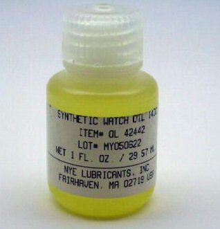

Messaggi: 26808
Al posto del 9020 uso un olio sintetico americano, costa pochissimo e non diventa gommoso, vi stupirà :-D

MessaggioInviato: mercoledì 14 novembre 2007, 21:01
Messaggi: 26808
L'ho preso su ebay Numero oggetto: 250063713885 costa 5 euro e ci sono 29,5 ml. Dice utilizzabile anche su movimenti a quarzo ma non ho sperimentato, le prove le ho fatte su 2 Waltham, uno polso uno tasca, una monachina, un doxa polso, un longines polso e vanno benissimo da oltre 9 mesi.

MessaggioInviato: domenica 18 novembre 2007, 14:06
Messaggi: 26808
JCH ha scritto:
caratteristiche di lubrificazione? temperatura, viscosita' etc?
Non sono dichiarate, ma è fluidissimo.
