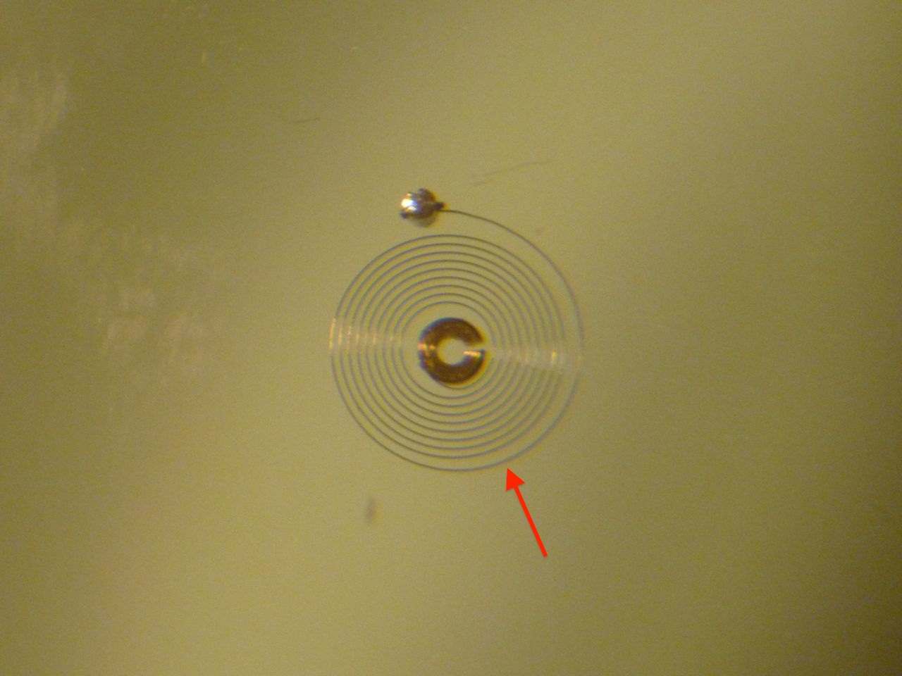

Carissimi sono qui per chiedervi un consiglio tecnico.
Il Wibax di cui grazie a Piero (che non ringraziero' mai abbastanza) sono riuscito a recuperare la cassa (www.orologiko.it/forum/viewtopic.php?t=20789) necessitava di un controllo finale prima di essere regalato.
E dato che ero fresco di un problema con un orologio la cui spirale necessitava una buona centratura, ho dato uno sguardo accurato a quella del Wibax.
Appoggiata sul ponte senza bilancere ho notato che non e' molto centrata :-( .

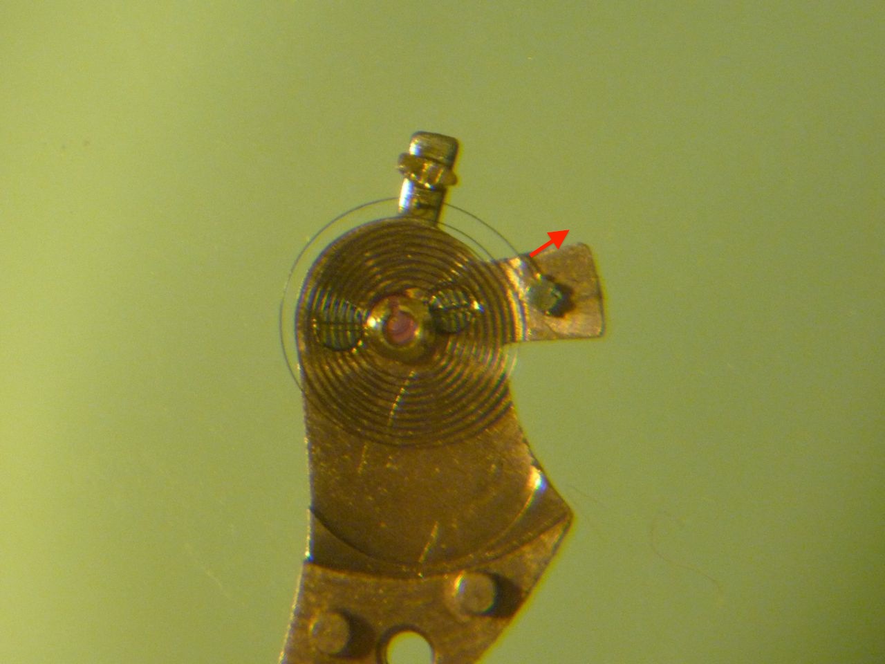

Ma soprattutto muovendo la racchetta si nota (si vede anche guardandola) che la spirale tocca le coppiglie :( .
A questo punto ho un dubbio atroce: ma questa spirale non dovrebbe avere una piega dove ho messo la freccia per distanziare l'ultima spira? Come mai in questo caso non c'e'?
Grazie a tutti per l'aiuto.

Ciao Elio,
per quanto riguarda la piega...non sempre è presente, almeno sugli orologi di una certa età, e comunque nel tuo caso basta correggere leggermente la spirale agendo vicino al pitone...
Almeno io farei cosi... :shock:

Ciao Davide
in effetti e' quello che di primo acchitto lo avrei fatto anche io lavorando circa dove ho messo la freccia.
Pero' poi rimane il problema che e' impossibile far stare la spirale tra le coppiglie senza toccarle. Non in tutte le posizioni della racchetta. Questo non e' sbagliato? Come mai nei vecchio orologi non si fa?
Forse mi sto creando troppi problemi :)
E
MessaggioInviato: venerdì 16 novembre 2012, 12:18
Messaggi: 3250
Provincia: XX
Per quello che posso dirti, avendolo sperimentato, quello che è importante è che la spirale possa oscillare fra le spinette e che sia ovviamente centrata.
La verifica la fai con la racchetta a metà e in quella posizione l'orologio dovrebbe marciare correttamente senza anticipi o ritardi e questo lo si ottiene a volte cambiando la distanza delle spinette stesse.
Poi se ruotando la racchetta la spirale tocca più o meno, non credo sia importante in quanto stai attuando una correzione e non è detto che la correzione debba essere una funzione lineare dello spostamento della racchetta...
...non so se mi sono capito... :D

MessaggioInviato: venerdì 16 novembre 2012, 13:44
Messaggi: 1298
Elio,
ti faccio una domanda: se la spirale non dovesse toccare le spinette, quale sarebbe allora il loro scopo?
Ciao. Giancarlo
Ciao. Giancarlo

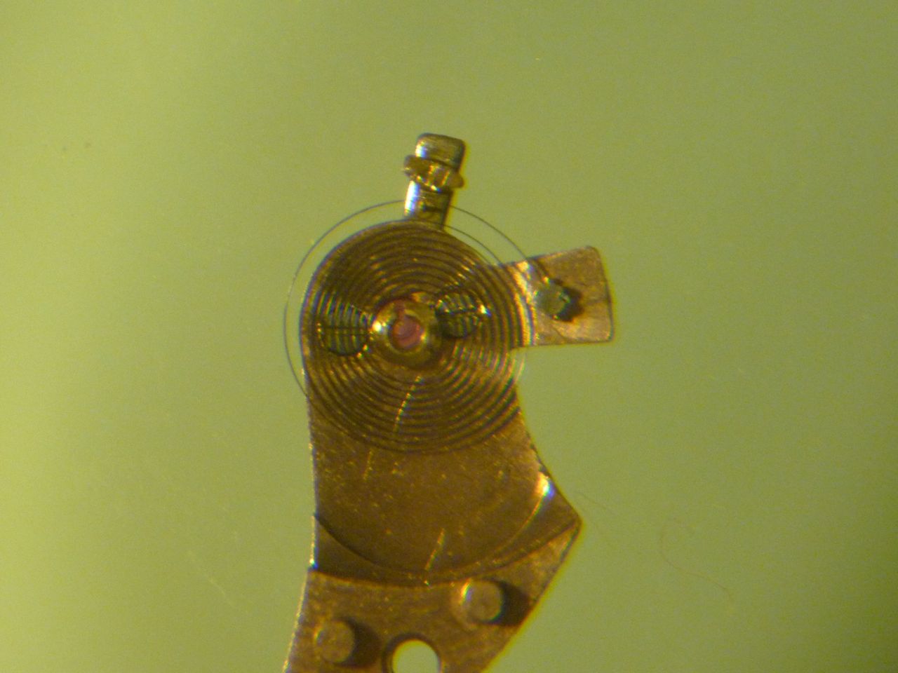

MessaggioInviato: sabato 17 novembre 2012, 20:35
Messaggi: 402
Località: Trieste
Carissimi
seguendo i preziosi suggerimenti di tutti voi ho fatto cosi'
Ho posizionato la racchetta nella posizione di centro e ho centrato la spirale sul ponte, spirale priva di bilancere, facendo in modo che l'ultima spira fosse posizionata tra le spinette senza toccarle. Ho provato a fare foto chiarificatrici ma non sono riuscito, sono tutte poco chiare.
A questo punto ho rimontato la spirale sul bilancere usando un posasfere, lo so state rabbrividendo ma sino a quando non arriva la punzoniera tocca arrangiarsi 8-).
Ho montato il bilancere al ponte e ho rimontato il ponte. Tralascio ovviamente i dettagli della necessaria pulitura.
E ho lanciato il cronocomparatore. Ovviamente l'orologio anticipava di un po' :sad:. Lavorando sulla racchetta l'ho rimesso e adesso sta andando una meraviglia.
Beat Error ~0.8% ma me lo tengo cosi'.
