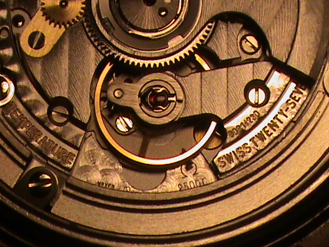

Salve Amici. Un amico mi ha portato questo omega bellissimo, per regolarlo si prende 30 secodi al giorno. lo aperto per metterlo al cronocomparatore;e non ho visto la racchetta per la regolazione, ma solo 2 viti sul bilanciere con testa quadrata.Si regola forse come il Rolex? cioe' girando le viti? Da quello che ho capito e' un Omega CO-AXIAL si regola come un orologio normale?
Come orologio e di facile revisione, oppure ci sono dei problemi nel smontarlo.Grazie per chi vorra' intervenire.Immagine[img]htt%20img]http://www.orologiko.it/public/12/DSC00993.JPG[/img]

Che dice il cronocomparatore?

Secondo me se guadagna 30 sec al giorno va completamente revisionato e non solo regolato.
Cmq...:
http://www.orologiko.it/forum/viewtopic.php?t=5470&highlight=omega+coaxial

Lo messo al crono, in effetti non si prende 30 secondi ma oscilla tra i 17 o 21 secondi in orinzondale e verticale. Mi consigliate di fare una revisione?
Leggendo quella discussione che mi ha fatto leggere Standolfo, sembra di facile revisione; ho mi sbaglio
MessaggioInviato: martedì 30 ottobre 2012, 21:33
Messaggi: 6969
Ti sbagli :shock:

Piero ha scritto:
Ti sbagli :shock:
Concordo. Tieni inoltre presente che l'angolo di levata è particolarmente basso e non tutti i cronocomparatori leggono correttamente questi movimenti. :D

Piero non mi tenere sulle spine. Fammi capire perche sbaglio; forse nel smontaggio? rimontaggio? vari tipi di olii? rimessa in orario?Forse una spiegazione dettagliata capirei.
Come cronocomparatore ho un wischi lll che mi pare legge anche gli orologi coassiale.

per regolarlo ci vuole una chiave apposita tipo rolex

Su questo movimento se non fai le mosse giuste è difficile anche solo togliere il ponte del bilanciere con il bilanciere...
Direi che magari è meglio se lo vedi fare prima da un altro, poi è quasi uguale al 2892-2.....
per il coassiale ci vuole un attrezzino per registrare le 2 viti sul disco... però a sezione quadra anzichè a microstella come il Rolex...
Stefano
Sintesi perfetta: non bisogna farsi fuorviare dalla base ETA perchè scappamento e bilanciere vanno maneggiati con cura.
L'unica cosa semplice da ottenere è la variazione dell'inerzia (e quindi l'anticipo o il ritardo) mediante le viti. Bisogna però avere l'attrezzo adatta e la mano ferma. :D
