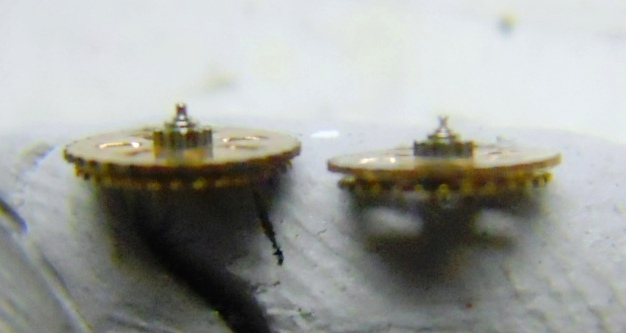

Io consiglio di fare effettuare una revisione totale del movimento, anche se l'orologio funziona al 100% ogni 5 anni, per evitare che dopo 7/8 anni la lubrificazione perde la sua proprietà di funzionalità, o addirittuara essiccarsi completamente, quindi maggiore attriti, consumo dei perni delle ruote ecc... vi mostro una foto di un invertitore, giudicate voi, orologio di marca molto nota, di cui ho effettuato la revisione totale.
Immagine Saluti

se ho capito è scomparsa la punta del perno possibile che si consumi così tanto?
ma questo non può essere accaduto per una caduta dell'orologio??

Seppure la fotografia sia un tantino sfocata,si nota molto bene il pivot consumato e che sembra simulare un chiodo.
Grazie Tourbillon per l'esempio.
Questo non succede solo ai perni degli inevertitori,ma può capitare a molti particolari dell'orologio,che causa una libertà di movimento,che riescono a mantenere, grippano in modo graduale,e non sempre fermano il meccanismo,se non dopo avere fatto ricco danno.
Questo danno si può verificare anche in pochi mesi di lavoro,se si lubrifica sullo sporco,dove olio e sudiciume hanno una azione abrasiva terribile,simile alla diamantina o spuntiglio.
nei perni infilati su rubino,ben difficilmente si ha un danno anche al rubino,mentre nelle platine,quando il rubino non c'è è classico trovare i fori ovalizzati.
E questo è quasi sempre dovuto ad una mancanza di lubrificante.
Seppure una caduta,possa aiutare,in quanto piegando un pivot,ne aumenti l'atrito.
Ma nel caso della fotografia in causa è da escludere questa eventualità.
Il perno è bello dritto,mangiato solo nella posizione di lavoro.
Per cui meditate sul consiglio del buon Tourbillon
Un caro saluto

Se vedo bene è una base 7750 quindi non sarà l'unica parte dell'automatico ad essere usurata. Per un calibro di questo tipo io consiglio sempre massimo 3 anni proprio perchè il treno dell'automatico và in sofferenza. Poi ovviamente dipende dall'uso che se ne fà.....
Correggimi se sbaglio Bruno :D

Per Clocker, la base come avete capito è un 7750 modificato dalla marca, diciamo che alcune marche che io facevo assistenza dicono 2 anni, secondo la mia esperienza, se la revisione è fatta veramente bene, usando gli oli freschi, liquidi lavatrice sempre efficienti, la revisione ogni 4/5 anni ci può stare, su questo calibro ho trovato molte volte l'invertitore consumato, ogni tanto la ruota conduttrice del rocchetto, ed il perno del bariletto consumato dalla parte del rocchetto, anche la ruota scappamento ma sempre in funzione di mancanza di lubrificazione, di altro penso che sia uno dei movimenti più affidabili che ci sono in giro.

Comunque anche io trovo spesso quelle parti usurate e anche se realmente è uno dei calibri più affidabili tendo a non consigliare oltre i 3 anni la revisione. Trovo determinante anche l'uso che se ne fà
