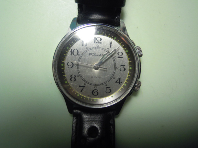

Ciao a tutti,
sono a sottoporvi un problema in cui sono occorso durante la revisione di uno svegliarino russo, un poljot cal. 2612.1 .
L'orologio marciava bene ma ogni tanto si fermava. Se si estraeva la corona di carica dell'orario ripartiva. Ho deciso quindi di revisionarlo.
1 Ho notato che l'anello che fissa il pitone al ponte è rotto, può essere questa la causa del malfunzionamento?

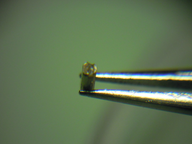

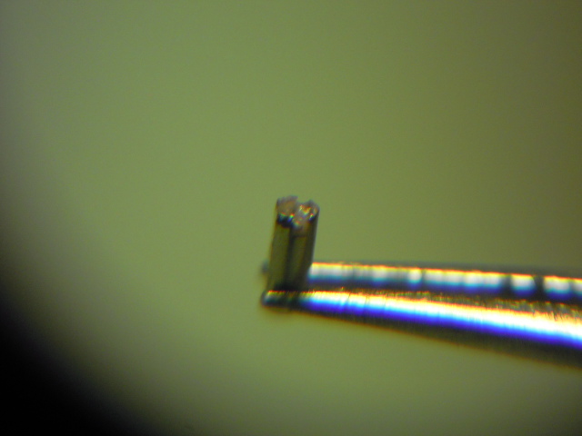

2 durante il rimontaggio il pitone si è staccato dal ponte appunto perchè rotto e nel rimontarlo la spirale si è staccata dal cilindretto che entra nel pitone, mi sembra fosse tenuta da un collante date le tracce di sporco.
Di cosa si tratta? Come si pulisce? Ho paura a lasciare in ammollo in liquido Elma per lavare perchè ho paura che si stacchi il bottone del disco, possibile? Con cosa potrei riattaccarla? Attack? :-? con le foto scattate per precauzione prima di smontare posso cercare di riposizionare il pitone nella stessa posizione di prima, ma vorrei sapere se c'è una regola di base per stabilire la posizione del pitone rispetto al ponte del bilancere.
Come avrete notato manca la lancetta della sveglia, mi è "partita" durante il rimontaggio :oops: , cercata e ricercata ma nulla.. :headbash: qualcuno ha una lancetta analoga o un mov. intero da vendere?
Un grazie a tutti coloro che interverranno con consigli e commenti.

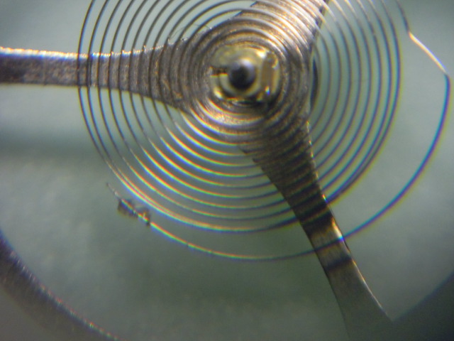

Per quanto rigurada la spirale effettivamente dopo il lavaggio in Elma e risciacquo in esano ha iniziato a fare così.
Mi hanno detto che esiste un liquido apposito per il lavaggio delle spirali e non vorrei che fosse stato un lavaggio non perfetto a fare questo effetto. E' necessario utilizzare il liquido specifico secondo te?

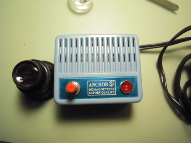

Per escludere la magnetizzazione ho acquistato in fornitura oggi pomeriggio questo apparecchietto che sembra uscito da un film anni '70 con james bond, che non ho mai usato ma spero faccia al caso mio.
Se hai consigli ti prego di non lesinarli in quanto mi sto addentrando in un ambito assolutamente oscuro per me :scared:

Può effetivamente essere che l'abbia piegata! :wallbash: Ho visto dei post molto belli sul forum su come si radrizzano le spirali....nessun problema :scared: ...una cosuccia da niente 8-) .
Però prima voglio escludere l'eventuale causa sporcizia e la rilaverò e risciacquerò in esano ( fresco fresco per sicurezza ).

Ho sciacquato la spirale in esano pulito ed è tornata a posto. Grazie del consiglio mcgyver!
Per la cronaca: per pulirla dalla colla vecchia l'avevo un pò rovinata nella curvatura ma...sono riuscito a ripristinarla!! :grin: La spirale al pitone l'ha riattaccata il mio orologiaio che mi ha invitato a farlo insieme. Inutile dire che ho accettato con entusiasmo. Mentre ero lì naturalmente ho cercato di carpire il più possibile. Mi ha persino fatto i complimenti per come avevo curvato la spirale :grin:
