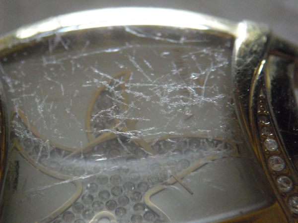

Ti allego delle foto di un ripristino che ho fatto su un vetro minerale di forma difficilmente sostituibile:
ecco come si presentava:

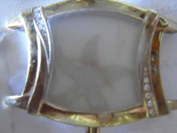

Dopo vari passaggi con carta abrasiva (wet), sempre inumidita, di varie gradazioni a partire da 300 a salire 600-800, questa è la fase intermedia, non devono vedersi più i graffi e la superficie deve essere opaca ma uniforme:

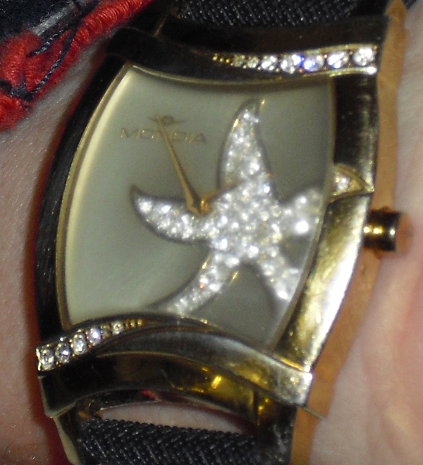

Dopo il passaggio con carta da 1000-1200 inumidita puoi procedere ad una lucidarura con le paste abrasive via via decrescenti ed ottenere un ottimo risaultato. In questa foto che segue manca ancora un passaggio di lucidatura ma il risultato è già visibile:
Questo era il mio primo tentativo seguendo le procedure indicate nel forum ed il materiale che avevo a disposizione. Se ci sono riuscito io....

Grazie ad Oldtime per i complimenti, il risultato è in gran parte dovuto a quello che ho letto nel forum ed alla...pazienza. In secondo luogo il vetro, come hai detto, era sicuramente normale e questo mi ha facilitato il compito.
Rhinoceronte: io ho utilizzato un metodo molto casalingo (non oso definirlo hobbistico visto il livello degli hobbisti del nostro forum) utilizzando della "carta ad umido al carburo di silicio" che (a parte il nome altisonanate) è quella che si trova normalmente dai fornitori di prodotti industriali ed utensileria. Questo tipo di carta da usare, sempre inumidita, è quello che ho reperito con maggiore facilità e viene indicata come adatta anche all'uso sul vetro ma forse non è la migliore. Nelle grane più sottili tale carta viene indicata, in alcuni casi, come "carta seppia".
Il problema principale è che ci vuole molto tempo e molta pazienza per fare il lavoro stando attenti a masherare anche la cassa in modo da non graffiarla. In questo caso da un alto svantaggiato perché l'orologio non era mio ma di una collega (contenta del risultato), dall'altro aveva il vetro e la cassa già abbastanza rovinati, perciò gran danno non potevo fare.
