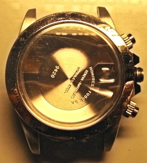

Ricevuta, lucidata, satinata e rimontata :
Il trattamento PVD è stato rimosso con acido cloridrico in camera iperbarica.
In qualche punto, soprattutto sulla lunetta, come aveva giustamente anticipato Giacomo, si nota la riduzione non uniforme (ma accettabile) dell'acciaio.

Grazie, ma a parte la lucidatura e il ripristino della vernice agli indici il merito non è il mio: è del laboratorio che ha effettuato l'operazione. :eek:
Comunque ho scoperto che non tutte le tecniche per l'applicazione del rivestimento TICN sono equivalenti e modalità e possibilità di rimozione dello stesso dipende fortemente dalla modalità impiegata.
