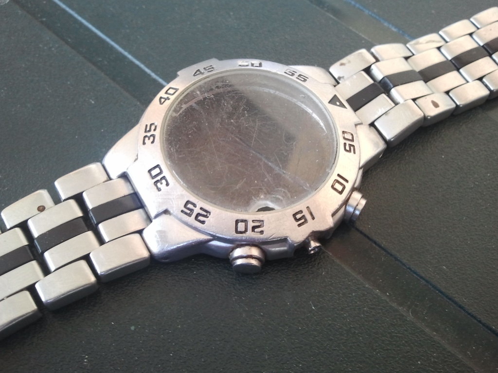

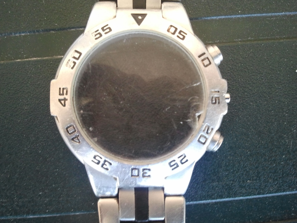

Buongiorno a tutti gli utenti. Eccomi qui a dare ancora fastidio con la mia ignoranza. Devo sostituire il vetro di questo orologio ma sinceramente non riesco a capire come operare. Mi spiego meglio. Dalla mia poca esperienza ho notato che il vetro e quasi a filo della cassa quindi non capisco se posso usare il ragno per l'asportazione. Mi sembra che sia di vetro e non di plexi. Qualcuno sa indicarmi la giusta strada.

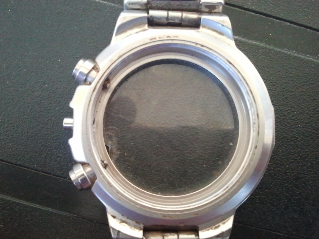

Parti dalla 2° foto.....
proteggiti le mani con un panno o della carta.... e con un colpetto di martelleto lo scalzi, attenzione alla guarnizione bianca non perderla e non scheggiarla.... :D
