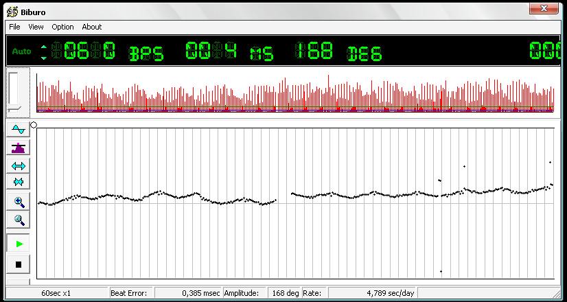

Cari amici questo è il secondo Seiko 7009 che mi capita tra le mani, con il primo è andato tutto liscio, regolato a guadagnava 10 secondi al giorno e va una bellezza...
veniamo a quest'altro, ecco il grafico di marcia:
come mai questo andamento altalenante??
x me che sono alle prime armi è un mistero...fin'ora i pochi orologi che ho avuto sotto mano avevano una retta come grafico, sicuramente saprete darmi delucidazioni in merito, confido in voi :-o

Ciao Valerio,
si direbbe un problema legato alla costanza di trasmissione della forza motrice della molla...
In pratica potrebbe esserci qualche perno o qualche dente di qualche ruota leggermente storto, che in modo alterno modifica l'andamento dell'orologio...
Oppure un problema al gruppo Bariletto/molla di carica...
Questo è quanto mi viene in mente... :-o

X-ray ha scritto:
mmmm...ho un altro bariletto, domani provo a montarlo e vediamo cosa cambia così escludiamo la prima cosa, grazie!
Carissimo
Fai purela prova,visto che costa poca fatica.
Ma il problema,non è ne la molla,ne il bariletto,salvo raschi o tocchi da qualche parte.
Un bariletto fà circa 6 giri in 36 ore.
Pensa quanto poco si sposta,nel tempo di prova.
Purtroppo il problema può essere vasto.
ruote con gioco irregolare,
mancanza di lubrificazione sui levè
Ancora che sforza o non è centrata.
Asse del bilancere,difettoso,spuntato,con troppo gioco,che sballonzola tra le pietre.
Oppure solo una mancata pulizia,di qualche pivot o sede.
La spirale,penso tu la veda se è in piano o tocca.
Può avere molte cause,anche non elencate e banali
Come un granello nella valle di un pignone,nella ruota secondi o scappamento.
Una molla stanca,dà problemi di mantenimento del tempo nell'arco delle 24 ore,non per pochi minuti di controllo,sopratutto se a piena carica.
Di certo concordo con tè è un pessimo tracciato.
Un salutone
MessaggioInviato: martedì 18 settembre 2012, 6:56
Messaggi: 1894
Località: lombardia,mantova
io controllerei,ruota di scappamento se tutti i denti in ordine,pietre dell'ancora se in posizione e ben ferme , non dimenticare che in questo seiko anche i perni dell'ancora vanno lubrificati
MessaggioInviato: martedì 18 settembre 2012, 9:17
Messaggi: 2136
Provincia: Lodi
Sulla seconda parte del tracciato noto una forte ciclicità....quindi per prima cosa verificherei anch'io la ruota di scappamento, e poi ovviamente tutte le altre.
E comunque un'ampiezza di oscillazione di 168° (se corretta) mi sembra un po' piccola.
gae929
MessaggioInviato: martedì 18 settembre 2012, 11:27
Messaggi: 3396
Località: To
Bisogna capire il periodo altalenante a quale ruota si riferisce facendo il calcolo su ognuna di esse. Una volta individuato si sa quale ruota è difettosa; potrebbe essere un problema di eccentricità della ruota secondi o media.

MessaggioInviato: martedì 18 settembre 2012, 11:34

e come si fa sto calcolo? è una cosa alla mia portata? 8-)
x ora ho rimesso tutto a bagno nel Ti-Bi preferisco ricominciare da zero

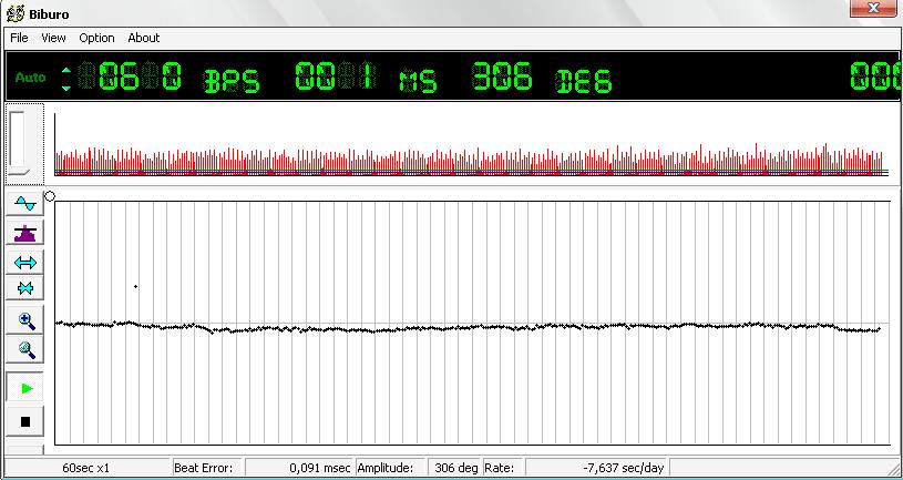

devo rettificare, l'orologio continuava ad andare male, il bilancere aveva continui sbalzi di oscillazione e cmq oscillava poco, alla fine il problema era l'ancora che aveva troppo gioco, infatti in alcune posizione dell'orologio era tutto sfasato, l'ho sostituita ed ecco il nuovo grafico:
vediamo se stavolta passa il collaudo 8-)
