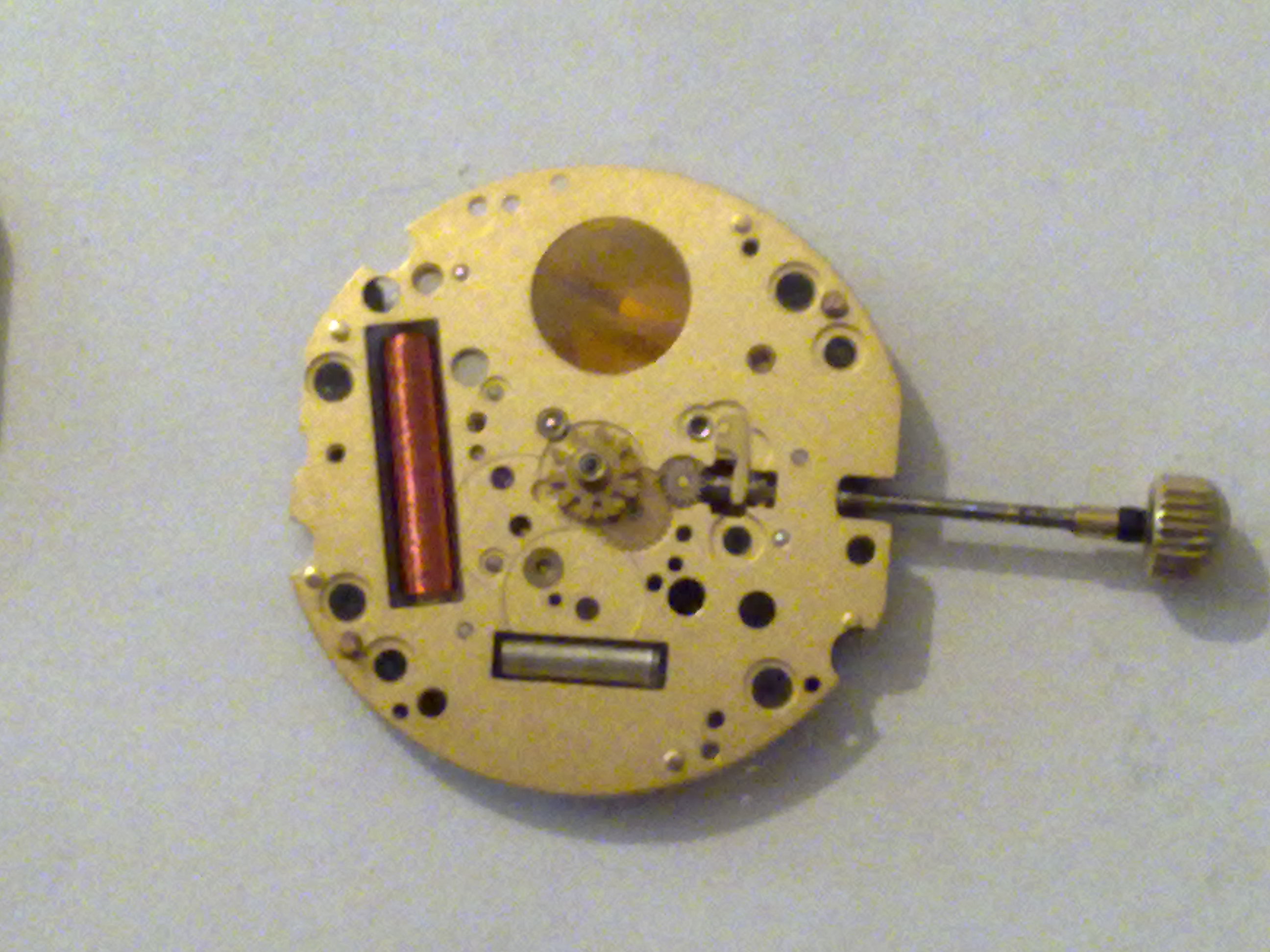

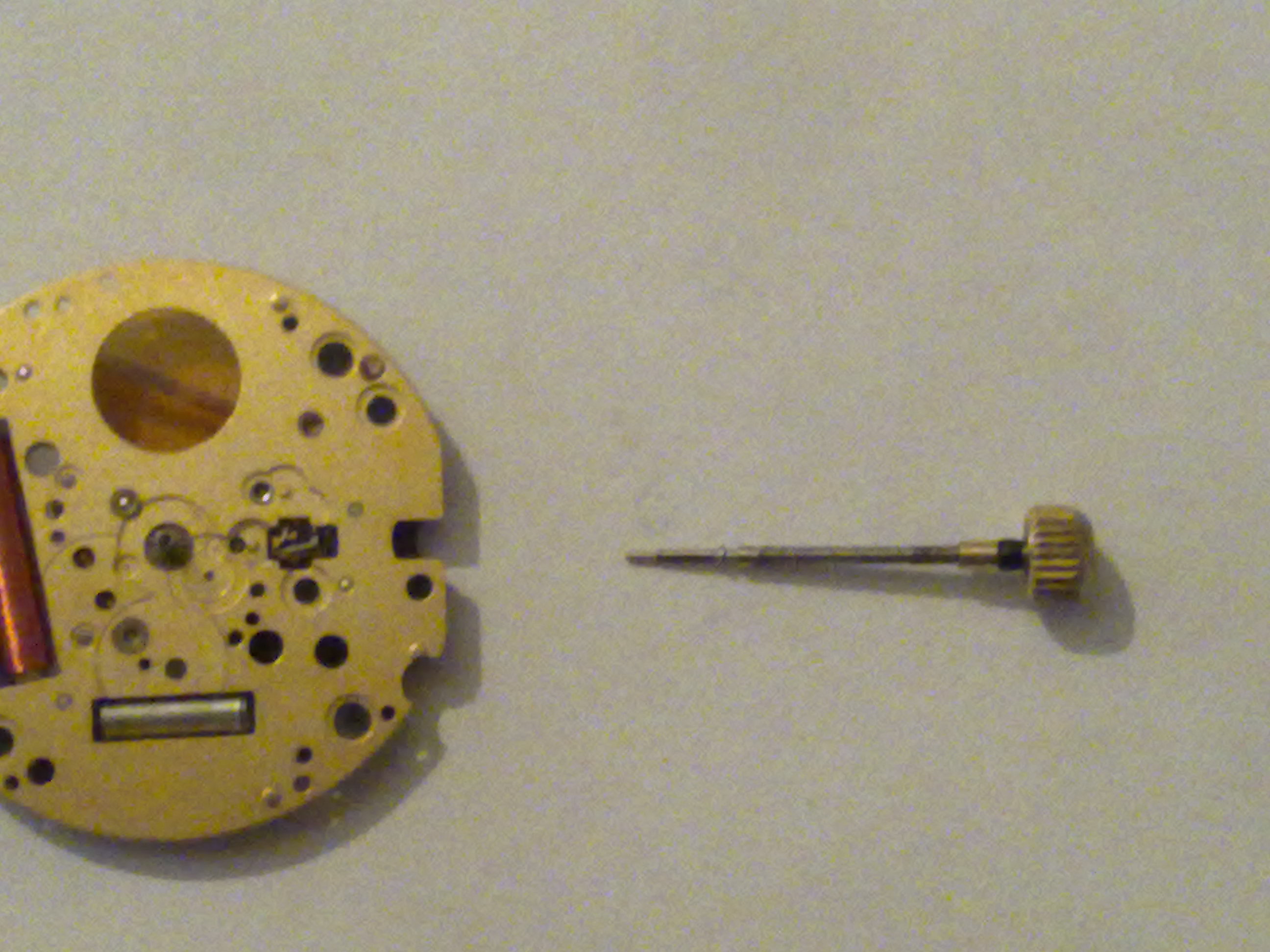

allego delle foto per chiarezza
MessaggioInviato: giovedì 13 settembre 2012, 13:35
Messaggi: 1565
Località: Calabria
Da questo lato non si vede niente, il tiretto si trova dal lato opposto, cioè devi smontare il circuito dopo si intravede il tiretto.

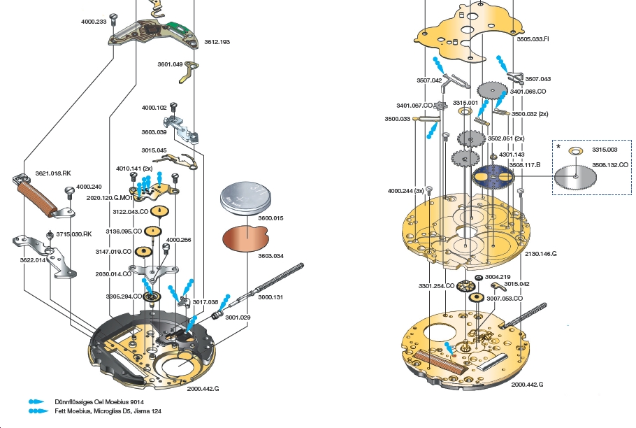

eccoti un pezzo di esploso...se può aiutarti...
ciauz
giamba
Giambattista

Credo di aver confuso il tiretto con la parte terminale della tige in cui c'è la corona.
Quando estraggo la tige poi non riesco e rimetterla perchè la parte dentata cade all'interno.
ciauz
giamba
prima non lo sapevo, ora credo che sia quello con il codice 3015.045

Ciao Prime armi, nella foto dove c'è l'esploso del movimento il tiretto non c'è, o meglio non si vedde nella foto per potertelo indicare, se riesco domani quando sarò nel laboratorio faccio una foto vedrò di postarlo.
tourbillon

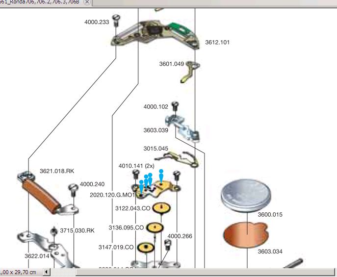

MessaggioInviato: martedì 18 settembre 2012, 11:28
Iscritto il: lunedì 2 aprile 2012, 17:33
Messaggi: 36
Località: Spinazzola
in questa foto ci dovrebbero essere tutti i componenti.
spero di riuscire a trovare questo tiretto.........
hahahahah che frana
MessaggioInviato: martedì 18 settembre 2012, 13:35
Messaggi: 1565
Località: Calabria
Il tiretto è nella prima foto a sinistra con la ref. 3017.038 deve fare attenzione comparando il pezzo suo con quello della sceda vede se c'è differenza, di solito si rompe quel pezzetto che è come una piccola barretta, se manca quella è da sostituire il tiretto.
grazie di tutto ed in effetti credo che il tiretto (quello vero e non quello che pensavo io) è rotto.
Dove posso procurarmi un tiretto nuovo?
