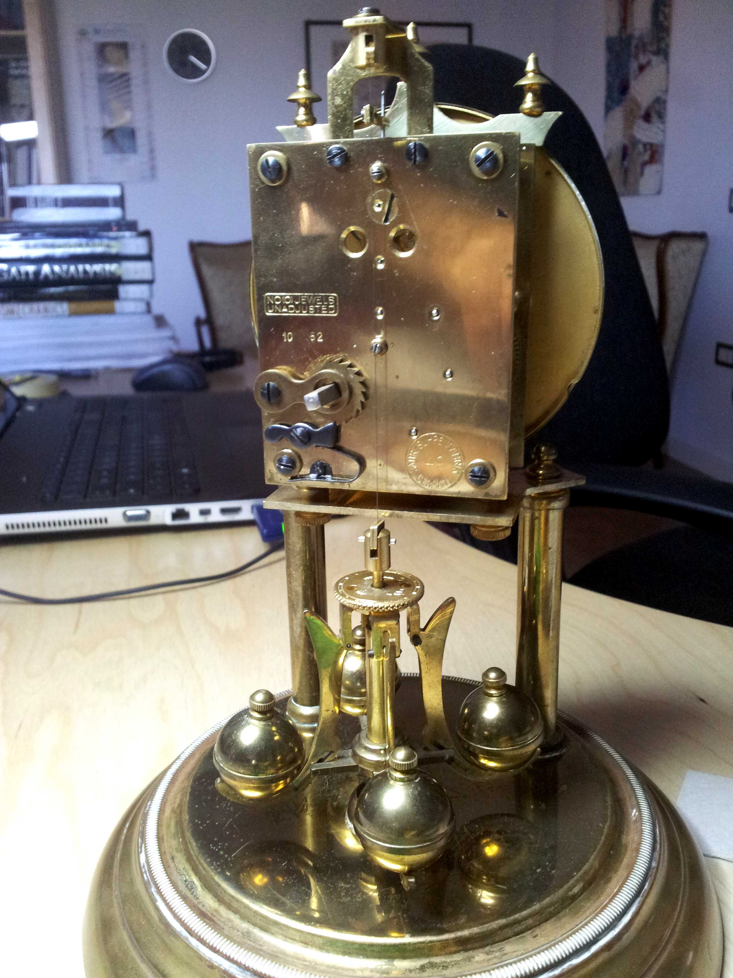

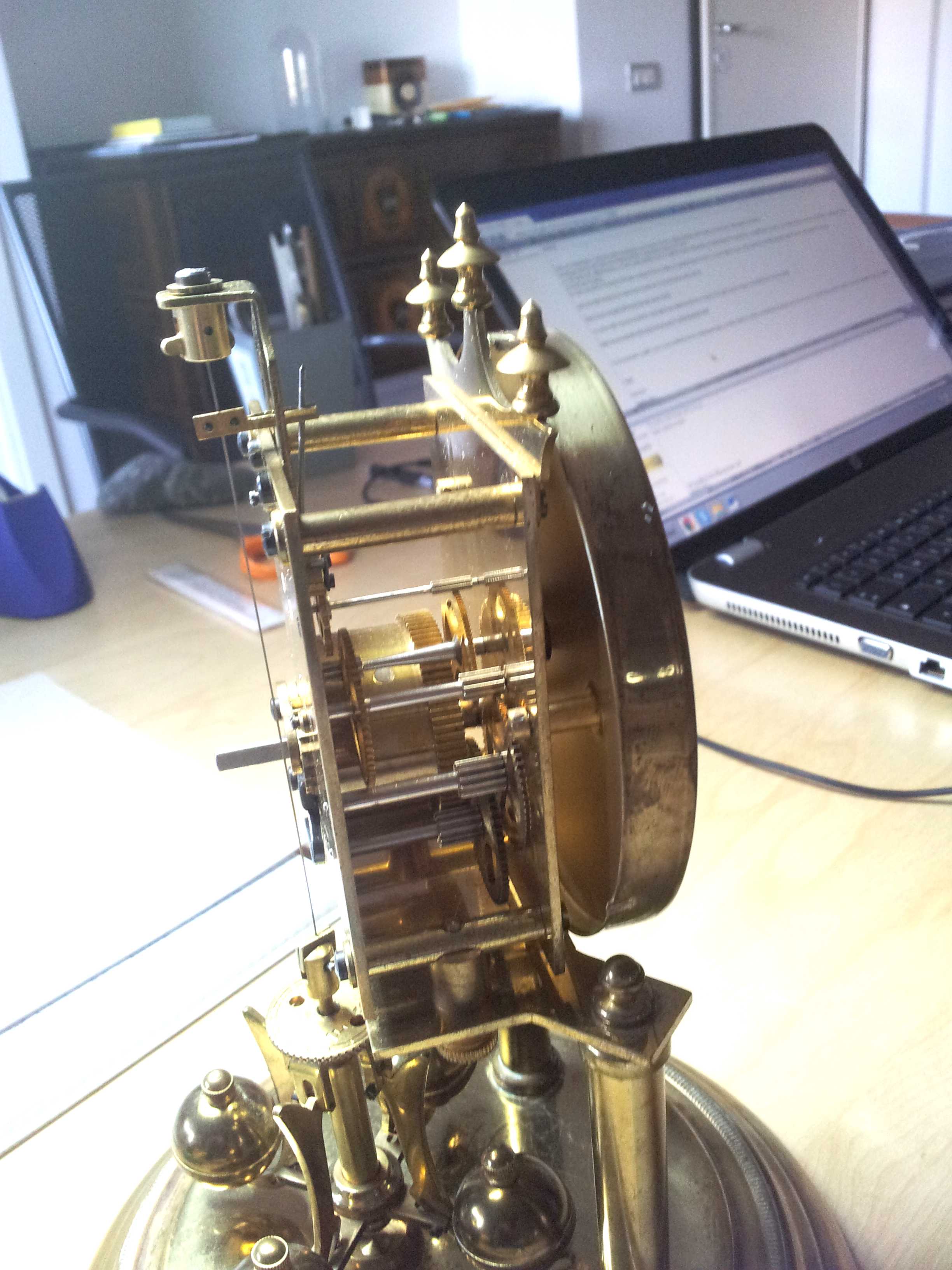

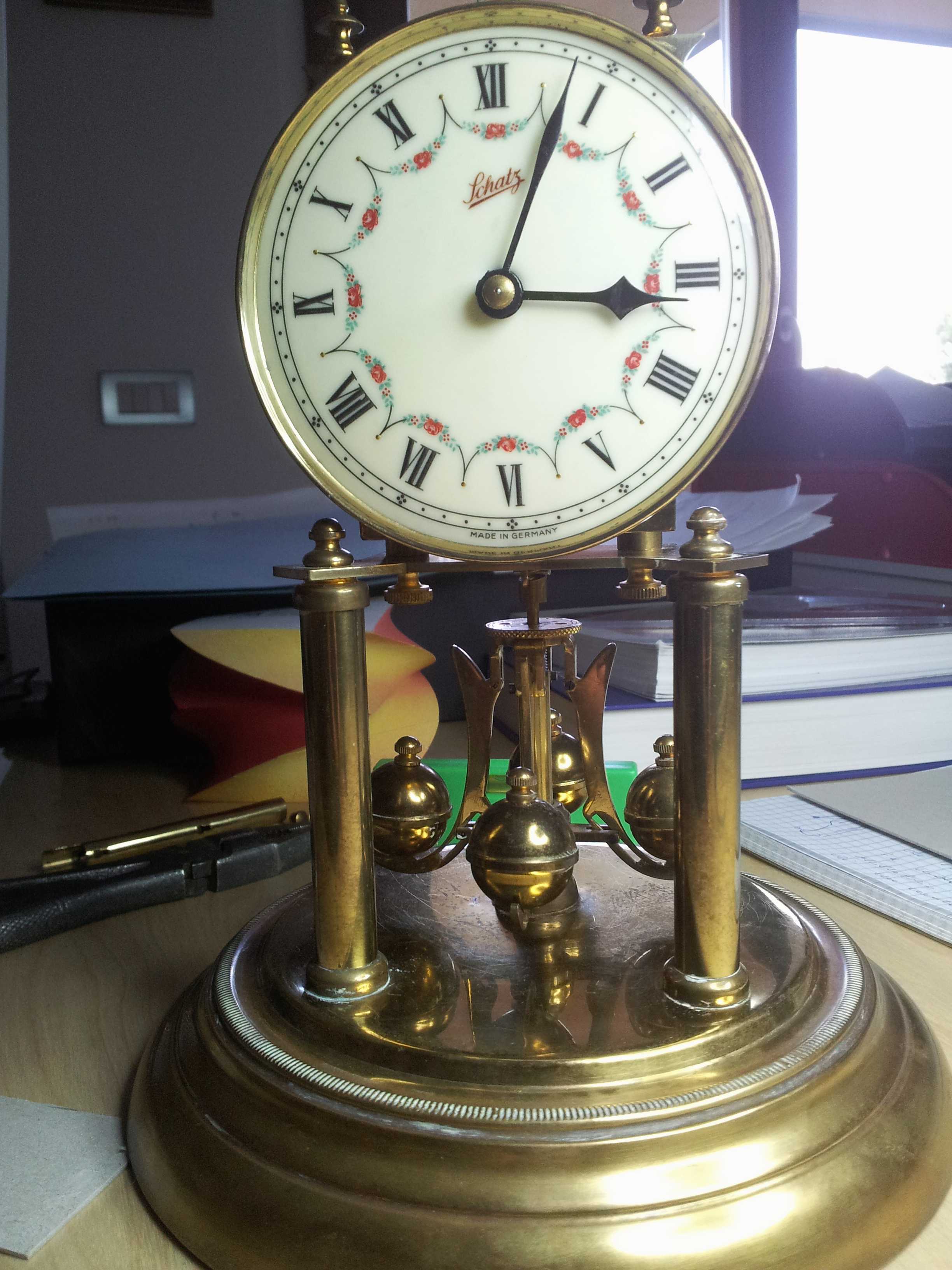

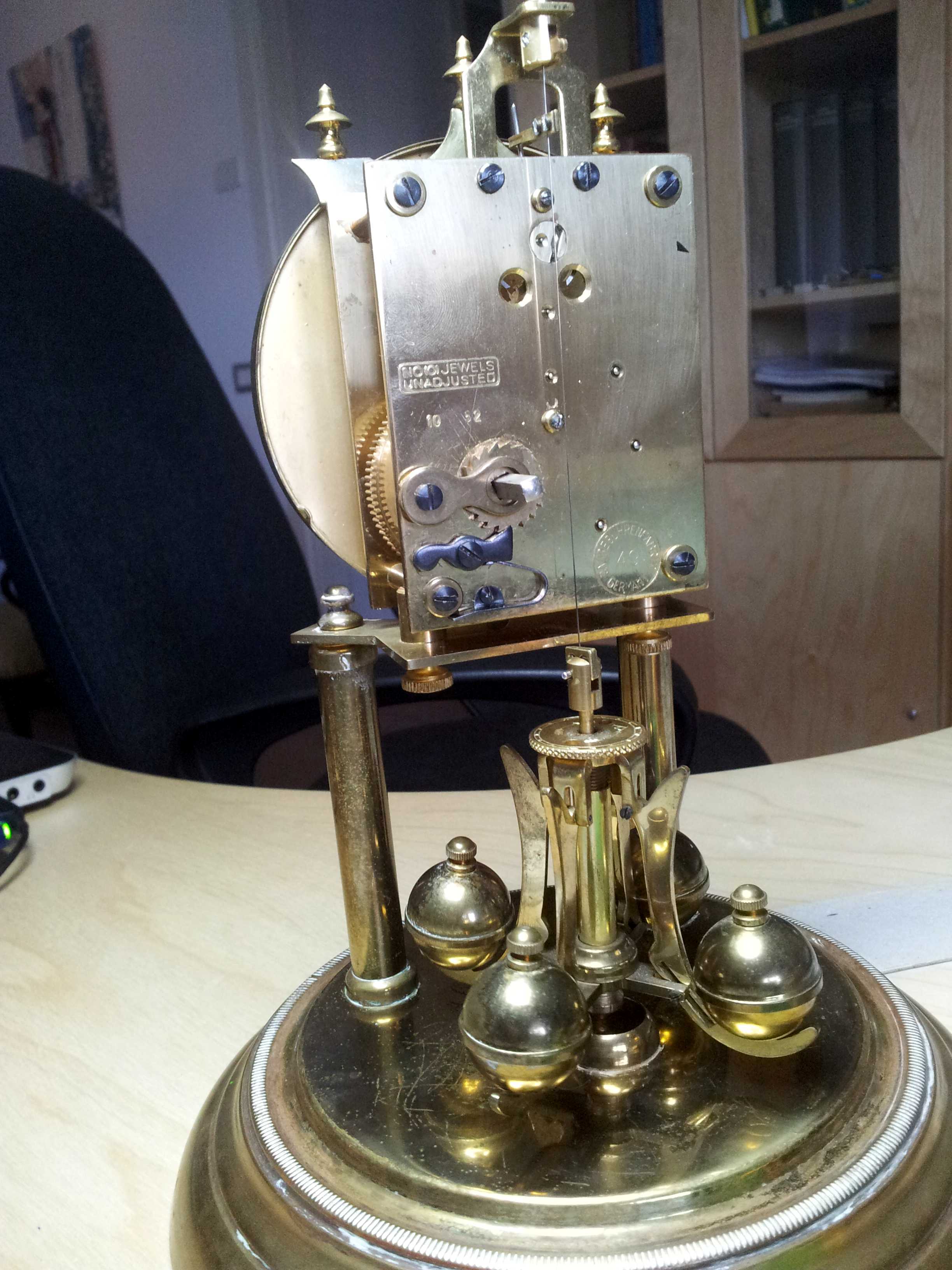

Grazie davvero Giovanni per gli utilissimi consigli ed i video. Ho risolto il problema, adesso ho bisogno di un pò di attenzione per la messa a punto. Approfitto ancora delle vostre conoscenze per chiedere come si pulisce e lubrifica un orologio di questo tipo. Immagino che esistano in commercio lubrificanti speciali, non sono sicuro che a Cagliari si possano trovare. Allego alcune fotografie.
Grazie ancora per l'aiuto prezioso.
