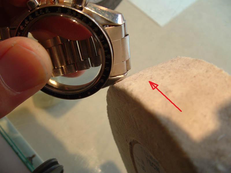

In casi dove vi sia solo da fare un piccolo ritocco, si può intervenire solo sulla parte lucida utilizzando una spazzola in cotone rigida ed agendo con attenzione.
Se il graffio è molto profondo puoi preparare la superficie con carta abrasiva di grane a salire sempre più fissata su un listello di legno ma spesso conviene agire direttamente con la spazzola di cotone altrimenti impieghi più tempo a togliere i segni della carta abrasiva che il graffio stesso inoltre rischi di creare uno scalino nel punto di attacco della lima così creata.
In ogni modo la spazzola deve girare come nella foto, in modo che l'angolo di attacco sia circa 90° mentre quello di uscita può essere più ampio senza comunque sormontare la satinatura e quindi preservendola.
L'orologio in foto naturalmente l'ho preso da una riparazione appena iniziata, non si lavora di certo con il bracciale montato, quella cassa poi va smontata tutta per fare anche la satinatura viste le condizioni.
Spero di essere stato chiaro altrimenti chiedi pure, ciao Manrico.

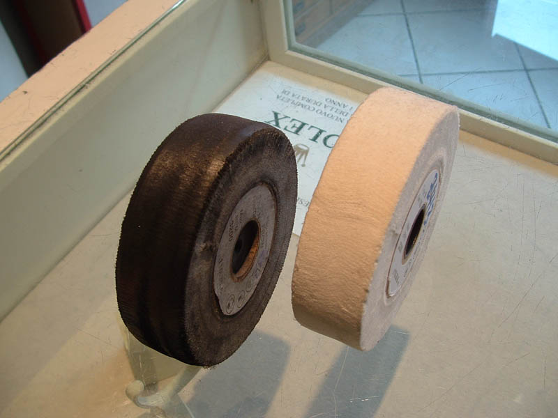

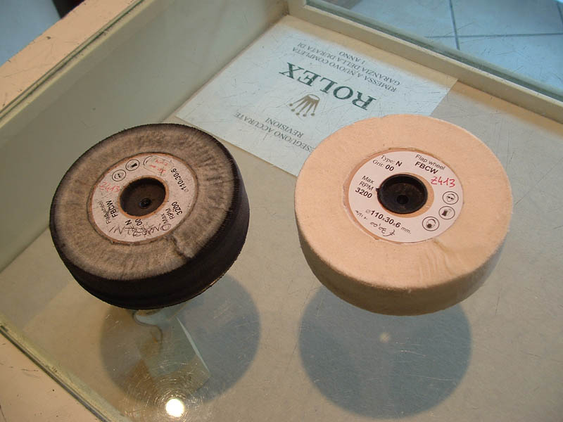

Sempre con la spazzola che uso per satinare riesco ad intervenire anche su parti lucide, poiche' tale spazzola non lascia graffi e quindi poi, intervenendo con un'altra di cotone rigido( passandoci sopra la pasta rossa per lucidare) ritorna lucida. Infine una passata con una spazzola di cotone morbido( sempre con un po di pasta rossa) si riesce ad amalgamare il tutto,dando la visione del lucido intero,senza chiazze
Saluti Giuliano47 :grin: :grin:
Si, però attenzione, il problema di stefino è di riuscire a mantenere uno sttacco netto tra lucido e satinato, con una spazzola per satinare o di cotone morbido vai per forza a sormontare le altre facce della cassa e poi sei costretto a lavorarla tutta con conseguente smontaggio di pulsanti e canotti.

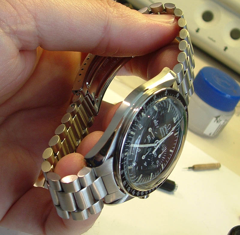

Ok quando si tratta di superfici adiacenti e dal confine rettilineo, ma se la parte da proteggere (Come in questo caso) è al di là di uno spigolo il cui angolo è superiore a 90° e la linea di demarcazione non è retta ma curva, come fai a rivestirla seguendo il profilo? Dovresti ritagliare il nastro con una lama seguendo lo spigolo ma mi sembra operazione difficile senza lasciare traccia della lama, inoltre la protezione lavorando sullo spigolo verrebbe asportata facilmente dalla spazzola.
Non so, sarà che di speedmaster ne ho rimessi a nuovo tanti ma a me torna benissimo la spazzola di cotone rigido, naturalmente si fa per disquisire, ogniuno poi opera come meglio crede.
Salutoni, Manrico
Questo è uno degli ultimi, la foto non era stata fatta con lo scopo di mostrare il dettaglio di cui si sta parlando ma forse può rendere l'idea, considera che questa cassa era veramente martoriata.

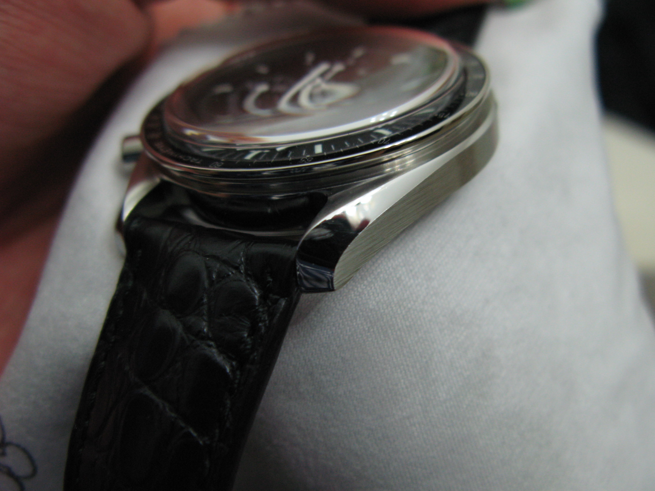

il segno in questione è questo, nella sua posizione su lucido..come dicevo non presenta nessuno scalino al tatto e a seconda di come viene colpito dalla luce neppure si vede..un pò dispiace ma secondo me conviene lasciar stare e alla prima revisione si fa tutto insieme..che dite, cerco di convincerlo???
