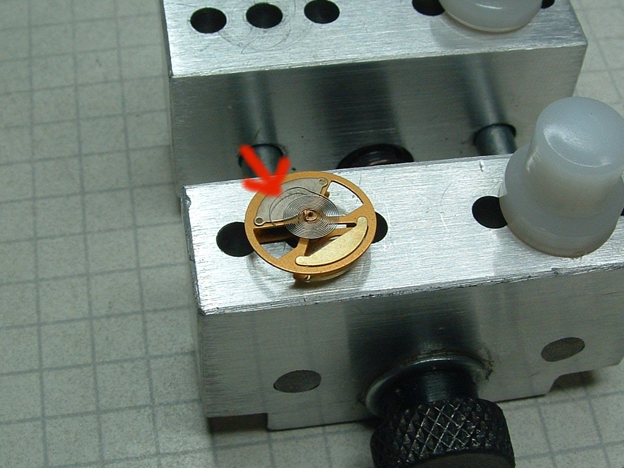

Salve ragazzi.
Sono riuscito a scollare la spirale dal ponte. :)
Ho anche appena riparato la spirale: sono riuscito a rimettere quasi in piano l'ultima spira, dico quasi perchè non è perfettamente in linea con le altre spire (ad occhio è circa un decimo di mm più sporgente) ma meglio di così nn riesco a fare poichè rischio di rovinare le altre spire. Ho anche montato il ponte con racchetta. Adesso non mi rimane che incollare l'ultima spira al ponte. Vi posto due foto
La prima foto indica il ponte montato con la molletta nuova.
La freccia rossa indica la parte di spira che originariamente era molto sollevata rispetto al piano delle altre spire. Adesso nn mi rimane che posizionarla correttamente durante l'incollaggio e provare. Vi aggiorno. A presto!

nemoralis ha scritto:
Salve ragazzi.
CIAO
Ho l'impressione che la curva che và nella racchetta mi sembra troppo aperta

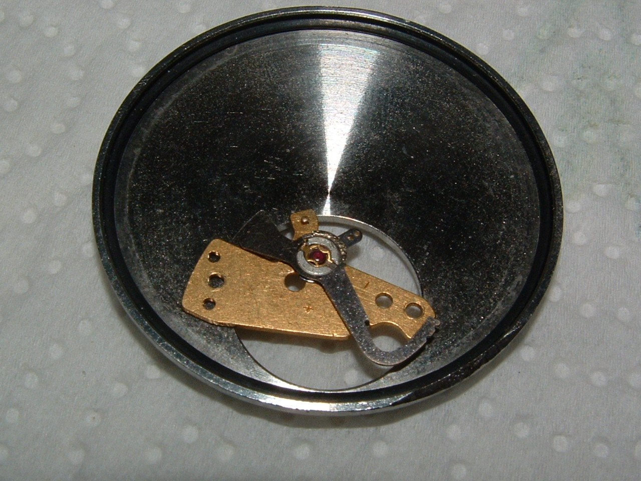

Ciao Nicola. Si. In effetti nell'abbassare la spira si è un po' aperta. L'ho poi richiusa. Purtroppo ho poi fatto due tentativi montando e rismontando il tutto: adesso cammina soltanto a quadrante rivolto verso il basso. Con quadrante verso l'alto il bilanciere mostra certo gioco verticale e abbassandosi va a toccare la spirale e si ferma. In questa posizione lo spazio tra ponte e bilanciere è strettissimo....nn so se ci riuscirò :( . Farò comunque altri tentativi tentando di sollevare leggermente la spirale dal ponte giocando sull'altezza del perno (regolabile) dove va incollata la spira. Ah dimenticavo... adesso la spirale è perfettamente piana (insistendo con gli aggiustamenti sono riuscito ad abbassare ancora l'ultima spira ). Vi terrò aggiornati. A presto.

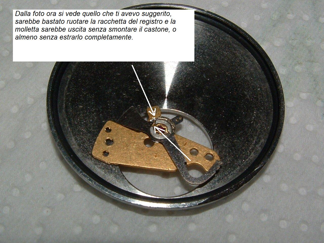

"giocando sull'altezza del perno (regolabile) dove va incollata la spira"
Ciao, tale perno che tu citi è il famoso pitone, che come vedi, se è possibile regolarlo in altezza, vuole dire che sarebbe anche stato possibile anche sfilarlo senza scollare la spirale, comunque a me sembra anche troppo alto rispetto al ponte, vedrai che la spirale la puoi alzare solo piegando leggermente la prima spira (Data la conformazione del ponte lio dovrai fare con ponte smontato e rovesciato)
Controlla però di avere riposizionato bene il castone e di non avere piegato il ponte, entrambe queste cose influirebbero sul gioco assiale (Quello che tu hai chiamato verticale, per intenderci).
Il gioco assiale del bilanciere, per darti un'idea dell'ordine di grandezza', dovrebbe corrispondere allo spessore della lamina che costituisce la spirale (NB spessore non altezza), se per qualche movivo tale gioco fosse aumentato è normale che dipenda dalla parte ponte dato che dalla parte platina non hai agito, e sarebbe altrettanto normale che il volano vada a toccare la spiarale anche se questa è in piano.
Infine sempre a conferma che sarebbe stato meglio avere le foto dall'inizio, vedi quello che ti avevo suggerito come prima cosa:
Salutoni, Manrico.
