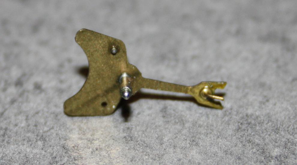

Ciao a tutti, mi e' capitato per le mani un'orologio da parte non funzionante.
Ho smontato l'ancora ed ho notato che si sono rotti i perni che
lavorano sullo scappamento.
Partendo da una bacchetta di ottone,
come faccio a rimetterli, li devo saldare o ribattere??
Gabriele

Purtroppo .... FALLIMENTO...
non solo nel fallire ho fatto più danno di prima... :sad:
Vi ringrazio per i consiglie per il vecchio post che ho già
letto e tentato di seguire ma con scarsi risultati.
Riassumo brevemente, ho cercato la corda di chitarra ed
effettivamente l'ho trovata, purtroppo pero' inserita era
leggermente lasca, con il tempo si sarebbe spostata.
Ho provato a ribatterere leggermente l'ancora con una punta tonda
per stringere il foro, ma il pezzo e' troppo fine quindi invece di
strigere il foro l'ho bombato, l'ho raddrizzato in qualche modo
ribattendolo dalla parte opposta.
Ora e' in piano ma il foro e' identico e la corda vi si muove dentro.
Ho provato in un disperato tentativo a ribattere la corda, cercando
di creare un anello di tenuta, come si vede le perno centrale dove
oscilla, ma maldestramente il colpo non e' stato centratissimo
e mi ha fatto saltare l'ancora che e' caduta
insieme al piano di metallo su cui era appoggiata, che gli e' finito sopra
si e' a ha piegato il perno (in ottone stavolta)
che si trova dalla parte del bilancere, per un'attimo mi sono sentito
come Will il coyote :-(
Nel tentare di raddrizzarlo si e' spezzato. :sad:
Dunque ora sono in giro per il mondo e non riesco ne a lavorarci,
ne a postare delle foto, ma spero di rientrare a breve.
Mi ha sfiorato l'idea di saldare il tutto, ma sono ancora ottimista
su una soluzione più elegante.
Appena torno mi vorrei organizzare con dell'attrezzatura un po' piu' decente,
avete qualche consiglio su come affronrtare la cosa??
Grazie a tutti per l'aiuto, spero di darvi migliori notizie a breve
Gabriele
