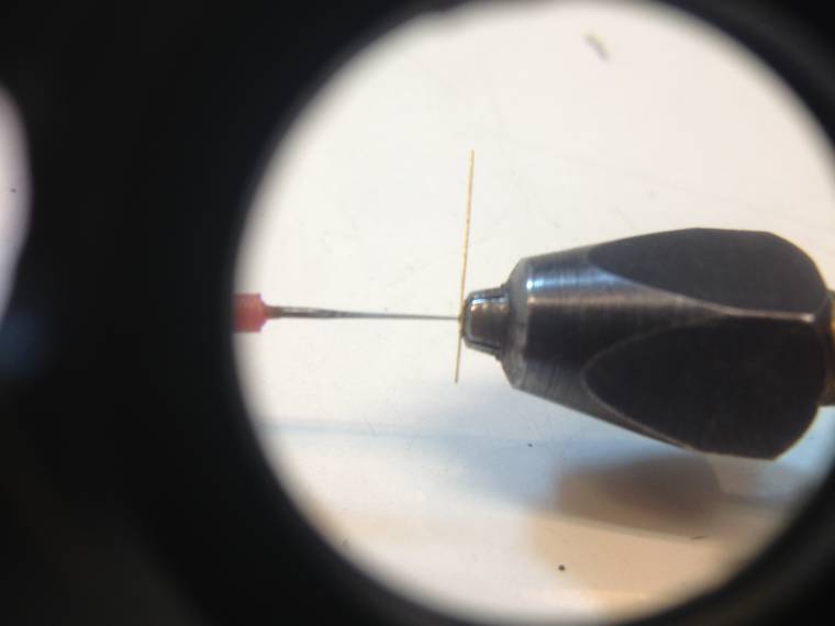

io mi regolo cosi,uso un'alesatore infilato nel canotto e stringo,per tentativi con un morsetto,perdona la qualità delle foto
con un pò di pazienza si trova la giusta misura
un saluto,
Daniele

mi sembra si voglio complicare un lavoro banalissimo,ho impiegato più tempo a fare due foto, del necessario per il lavoro completo.
senza dimenticare che stringendo il canotto in modo concentrico il movimento dello sferino rimarrà regolare,lanternando ho qualche dubbio.
come ha ripetuto MacGyver(comunque la mie foto mi sembrano abbastanza chiare) ,importante inserire un supporto interno al canotto, evitare assolutamente di eccedere,dover poi alesare assotiglierebbe al punto di rischio fessurazione.
un saluto a tutti
Daniele
