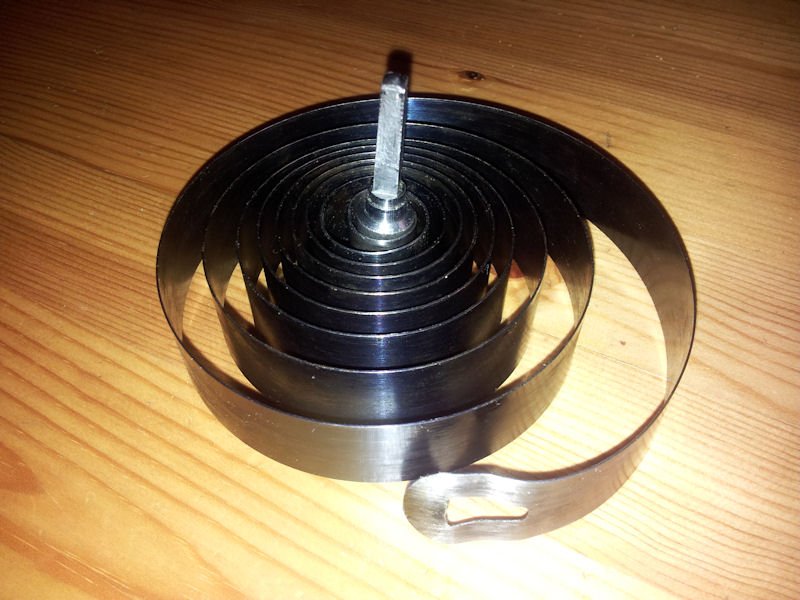

Facendo il lavoro, mi era venuto il dubbio che la molla possa essere ormai esaurita (dopo oltre 100 anni di servizio ...)
Allego una foto della molla, mi sembra che sia molto "chiusa" rispetto a quelle viste su altre foto nel forum.
Cosa ne pensate, è da cambiare? Con quale criterio posso capire se una molla va ancora bene o è da cambiare?

E circa la foto della molla che ho postato cosa ne dite? E' da cambiare? Che regola potrei seguire per decidere se una molla è ancora buona o no?
