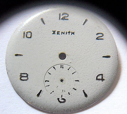

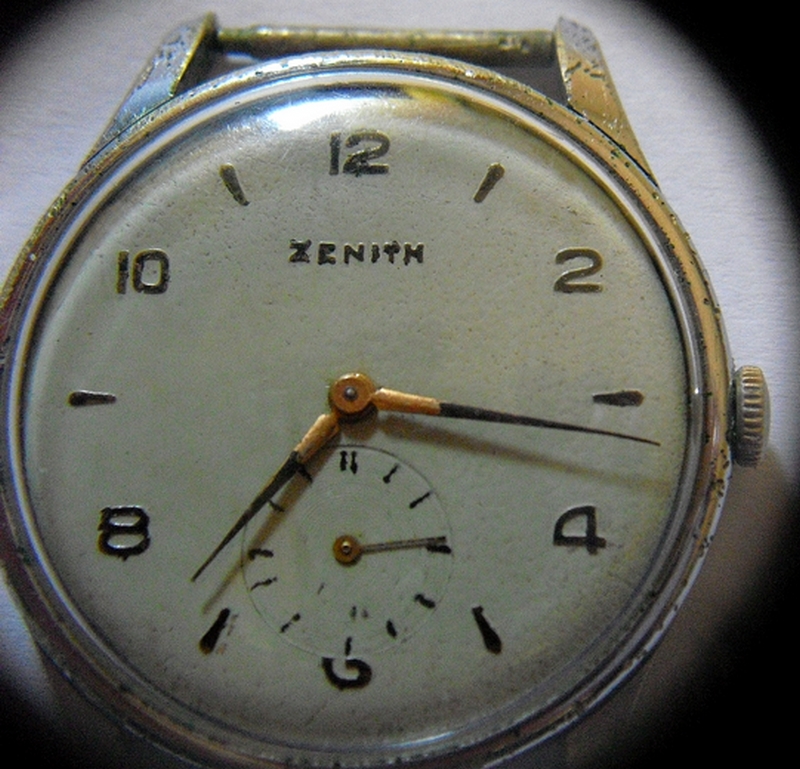

Buonpomeriggio a tutti. Un mio amico, pensando che io sia una persona in grado di poter pulire e lubrificare il meccanismo di un orologio ( ma trascurando il fatto che al momento del montaggio mi avanzeranno sicuramente un paio di pezzi che non saprò dove mettere), mi ha dato uno zenith non funzionante a carica manuale. Già ad occhio nudo avevo avuto il sospetto che qualcuno avesse dipinto gli indici, i numeri, parte delle lancette e la scritta zenith con un pennarello nero (chissà per quale motivo poi), per non parlare dei secondi che sono stati praticamente rovinati. Ne ho avuto la conferma usando il monocolo. Ecco la foto
Vorrei, se possibile, riportare lancette e indici alla condizione naturale ma sapete dirmi come fare? Grazie a tutti.

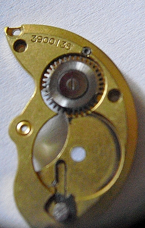

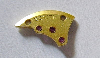

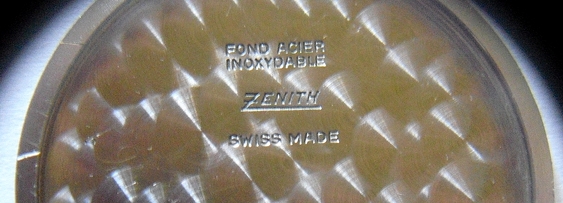

Aggiungo, ora, altre informazioni in quanto ho smontato il meccanismo ed ho dei dubbi circa l' originalità dell' orologio.
Qui di seguito alcune foto del ponte dei ruotismi, ponte del bariletto, platina e fondello
E' possibile che sul meccanismo non ci sia nessun riferimento al fatto che l' orologio è svizzero? Inoltre l' unico numero sotto il bilanciere è 126. Non ci dovrebbero essere delle lettere prima di questo numero per indicare la ditta che ha fabbricato il movimento?
L' unica cosa originale mi sembra la cassa in quanto ho dei dubbi riguardo anche il quadrante a questo punto
Non so se si riesce a vedere dalla foto ma a me sembra come se fosse stato rivestito con dello smalto bianco.
Si tratta di un falso?

Ciao, se vuoi puoi provare a vedere su questo sito, si sono le foto e le specifiche di molti movimenti, tra cui il tuo. Nella stringa di ricerca digiti zenith 126 ecc. ecc.... a me il movimento non sembra falso, caso mai il quadrante....messo male!! Ma la scritta è applicata o disegnata/stampata?

Si, ho cercato nel sito che mi hai indicato ed effettivamente c'è un movimento zenith 126 identico al mio. Allora non è un falso. Per quanto riguarda il quadrante, le scritte sono applicate però sono state, molto probabilmente, colorate con del nero che non so togliere. Conosci un metodo per staccare gli indici e la scritta zenith dal quadrante?

Il quadrante sembra anche ripassato con della vernice bianca.
Si puo' ripristinare tutto, e ne vale certo la pena. Ma lo deve fare un esperto, perche' questo e' un orologio di pregio.
Marcello

Altro che falso!!!! è un movimento prodotto dal 1947 al 1955 che si differenzia dal 126-6 per l'assenza dell'incabloc
i quadrante e le sfere sono corrette, purtroppo è stato rovinato... §àòfire
la cassa è originale ma cromata ma la lascerei così perchè le rodiature che fanno adesso reggono poco!!!!
prendi le misure e trova un bel quadrante e le sfere ormai rovinate, tornerà agli antichi splendori!!!

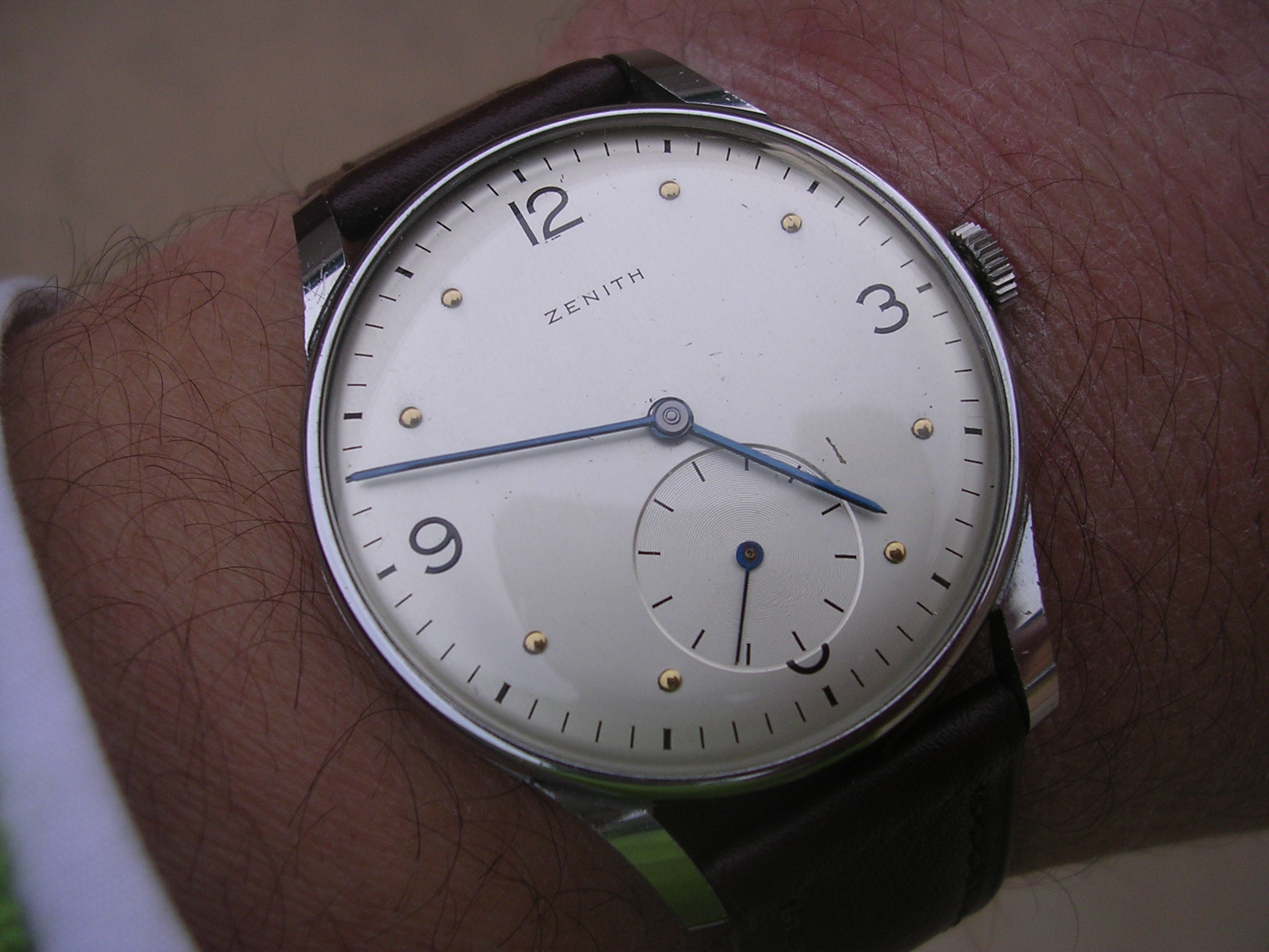

questo è un mio Zenith cal. 126 fine anni 40 con cassa cromata ma l'orologio è come nuovo e tutto originale

Il quadrante fallo rifare. Le sfere ne trovi a milioni in fornitura. Porta quelle vecchie. Sono molto comuni.
