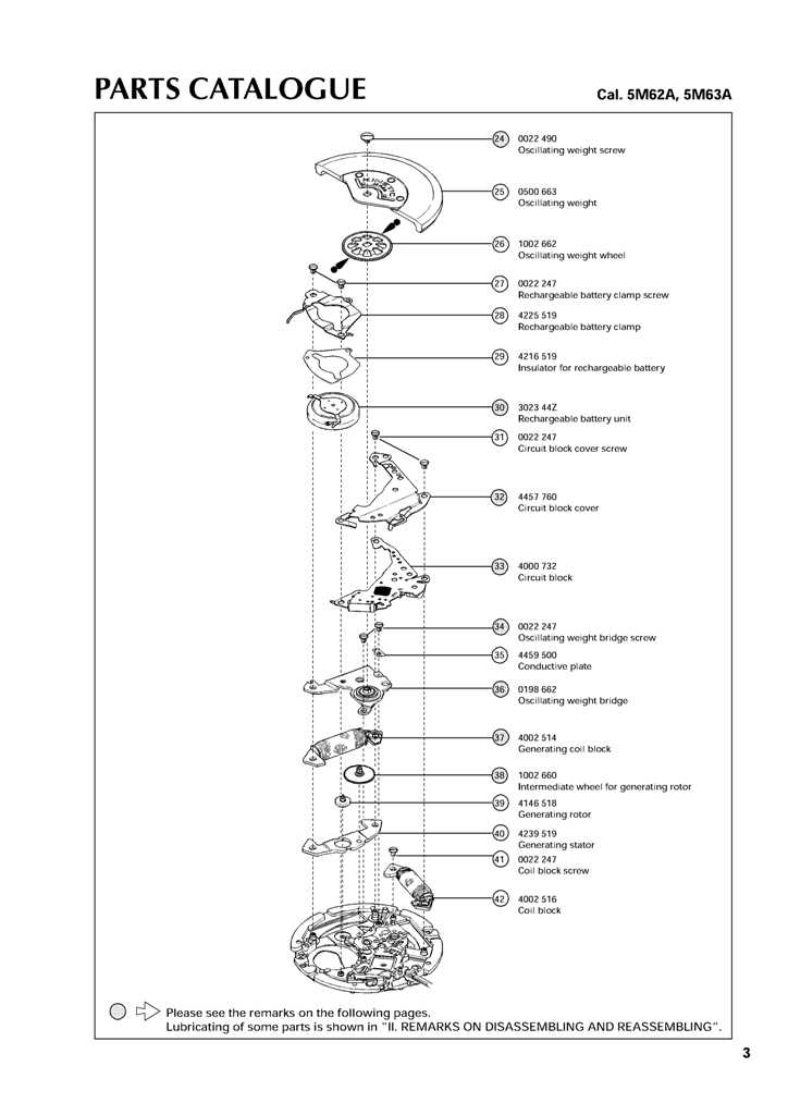

Volevo chiedere al Sig. Pierino invece per quanto riguarda gli accumulatori se esisste un tester o dei parametri per verificare se sono in grado oppure no di accumulate l'energia , cioe' se e verificabile la loro efficenza nel ricevere energia dal circuito e se esiste ( lo dico in modo grezzo anche perche' a mezzanotte la sintassi e andata a dormire ) un macchinario per caricare gli accumulatori sfusi e non dentro l'orologio come ad esempio il seiko kinetic .
http://www.degano.it/documents/yt02a.pdf
attendo cortesemente chiarimenti
Grazie 1000 :suess:

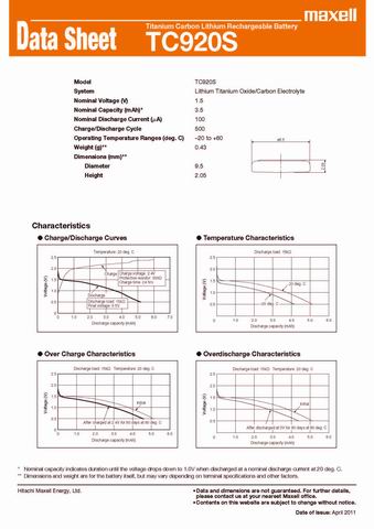

Ps da quel poco che sono riuscito a catturare
La pila è una Maxell tc920s li-ion
Dove per chi non lo sà li-ion stà per ioni di litio.
La pila è particolarissima,ha tensione nominale da 1,5 volt.
Cerco le specifiche tecniche.
La ricarica di un modello simile di pila non è facilissima.
Serve un alimentatore un po' sofisticato,a tensione controllata ed a impulsi,per non fare scaldare assolutamente la pila,pena il danneggiarla.
Se troviamo la scheda tecnica con le specifiche del costruttore,si può poi proporre un fai da te anche un po' empirico.

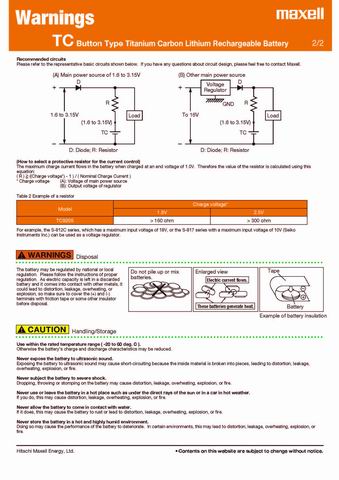

MessaggioInviato: sabato 21 aprile 2012, 19:02
Carissimi
Trovato schede tecniche
Un salutone
