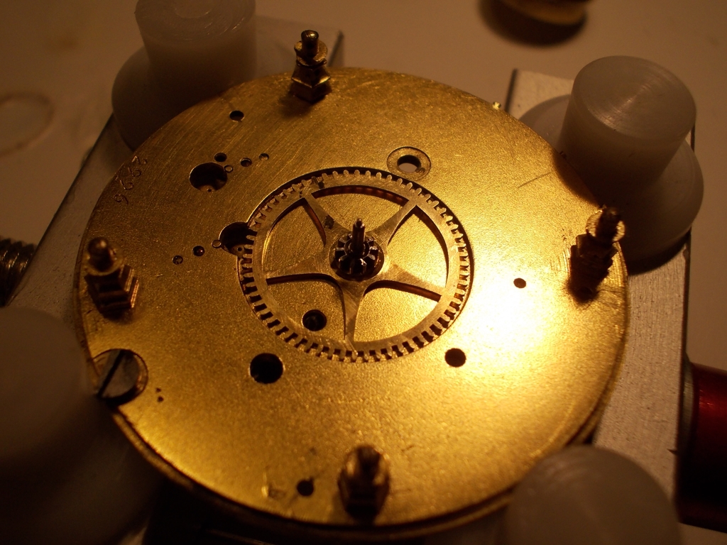

Chi mi aiuta con questo coq ?
MessaggioInviato: domenica 15 aprile 2012, 23:43
Messaggi: 721
Non so se il bariletto è rimontato bene e nella posizione corretta...

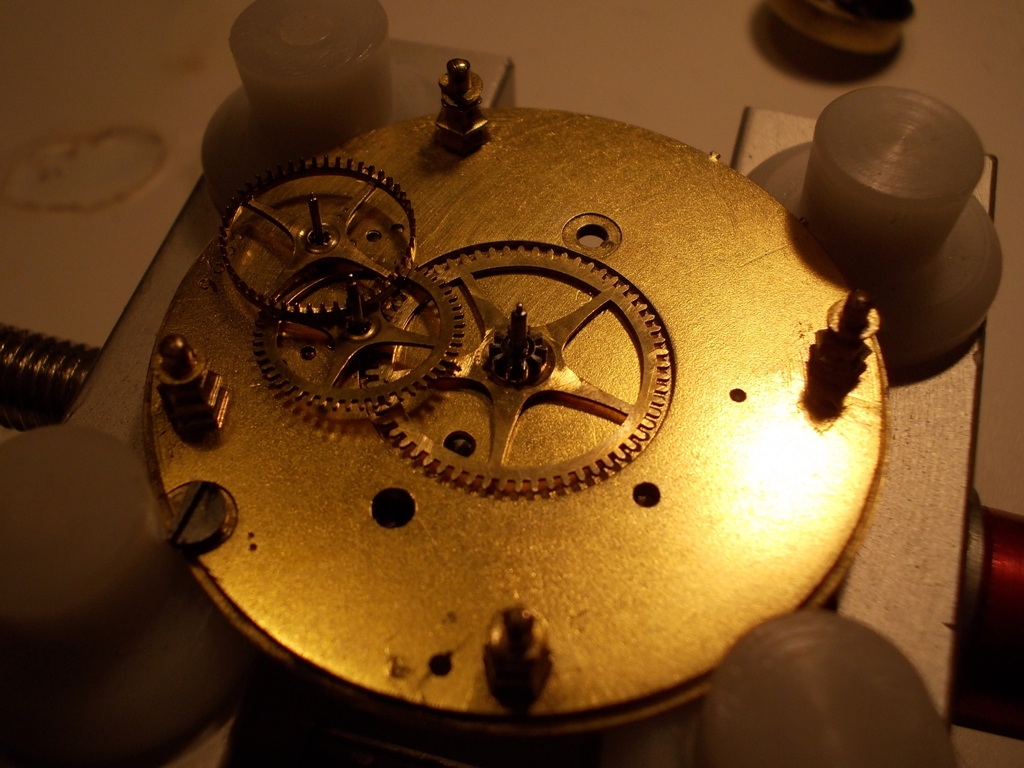

Qui per me inizi il problema grande ... pignone spezzato .. come lo ricostruisco ? da quanti pezzi è formata quella ruota ?
gli altri pezzi che mancano li prendo da un'altro coq che sembrano compatibili tranne che per le altezze dei pignoni grrrr
Per quello che ho visto io devo riparare il pignone della ruota centro o minuti, capire se il bariletto sta messo bene, recuperare lancette adeguate .. e poi manca qualcos'altro ?
una domanda... il criccetto che regge la ruota di carica non ha una molla che lo spinge verso la ruota come i moderni, neanche nell'altro coq, ma posso solo stringere la vite e bloccarlo, come fa ad incastarare la ruota di carica e non far tornare indietro il bariletto ?

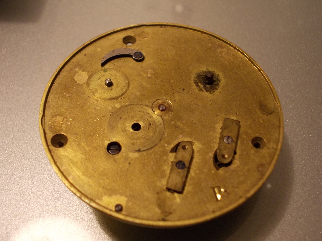

questo è la parte esterna e il pezzo quasi finito..

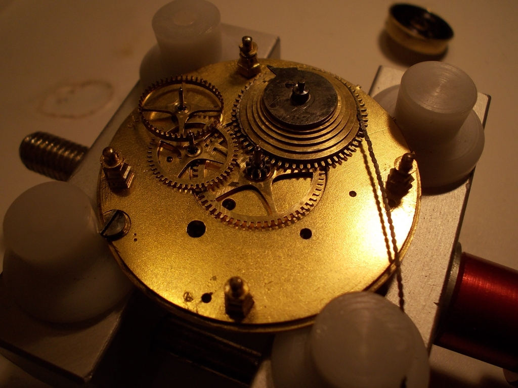

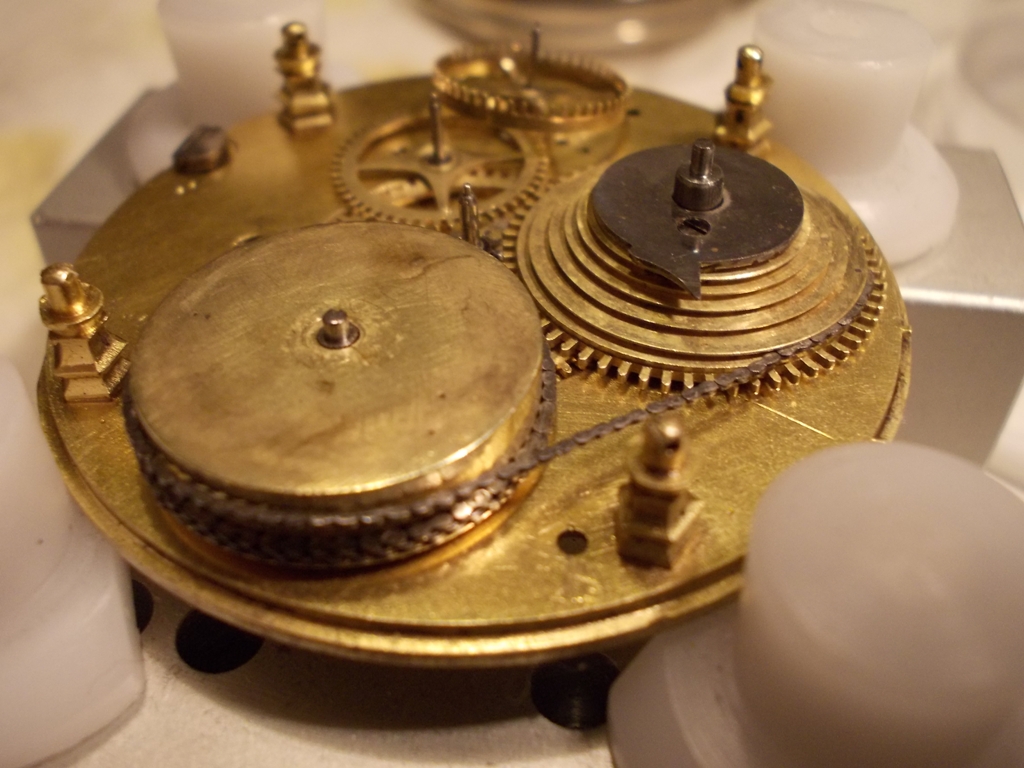

Ciao Oldtime; colgo l'occasione di questo tuo intervento per sottoporti il problema riscontrato all'orologio simile che sto visionando. Ho pulito il tutto e rimontato attaccando la catena solo alla fine ad orologio chiuso; ho attaccato la catena sia al fuso che al bariletto avvolgendola successivamente completamente sul bariletto, a questo punto ho innestato il cricchetto facendo fare al bariletto circa 3/4 di giro.
Ho, mediante l'apposita chiavetta, caricato la catena completamente sul fuso stando attento che questa si innestasse nella giusta posizione, quindi ho posizionato il bilanciere che nonostante ben inserito non oscilla per nulla. Ho anche notato, dopo aver rimosso il bilanciere, che l'ancora non ascilla con scatto se sollecitata con uno stuzzicadenti quando invece si muove libera se faccio forza sulla ruota di centro. Cerco di azzardare che il motivo di tale inconveniente sia dovuto alla molla di carico che, troppo vecchia, non ha più la forza di richiamare la catena sul bariletto. Potrebbe essere questa la causa? Tengo a precisare che la molla è ben agganciata all’interno del bariletto come è ben agganciata al gancio dell’albero del bariletto Scusa che non sono stato abbastanza chiaro ed ho anche usato dei termini non proprio appropriati Buona sttimana ennio

ma il bariletto è a testa in giù
inizio catena dall'alto verso il basso il bordino del bariletto verso l'alto
saluti enrico

se facendo leva sui denti del conoide il bilanciere oscilla dovrebbe essere un problema di trascinamento forse il foro sulla platina superiore è usurato e il conoide viene letteralmente tirato verso il bariletto non fatto ruotare piantare una boccola oppure...... almeno questo quanto sperimentato saluti enrico
