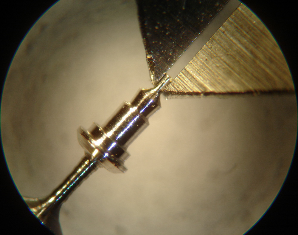

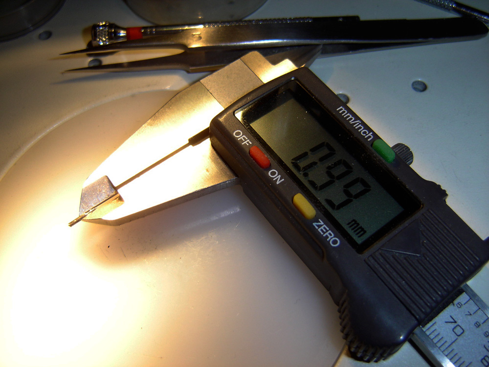

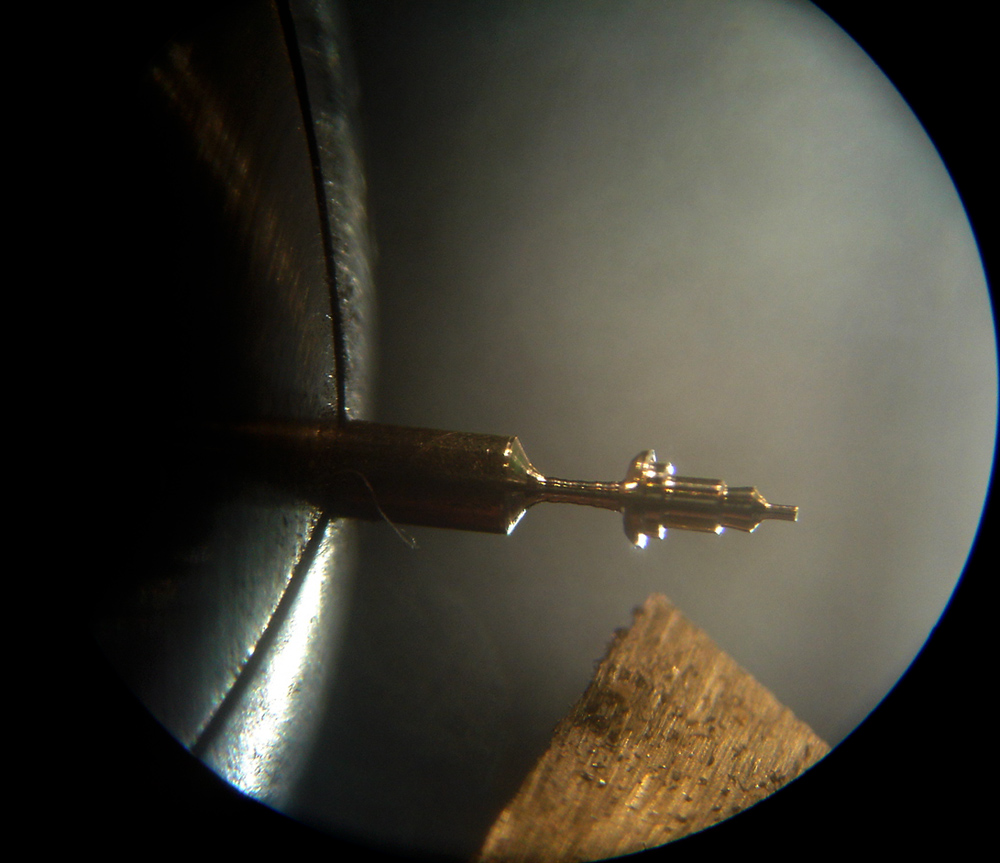

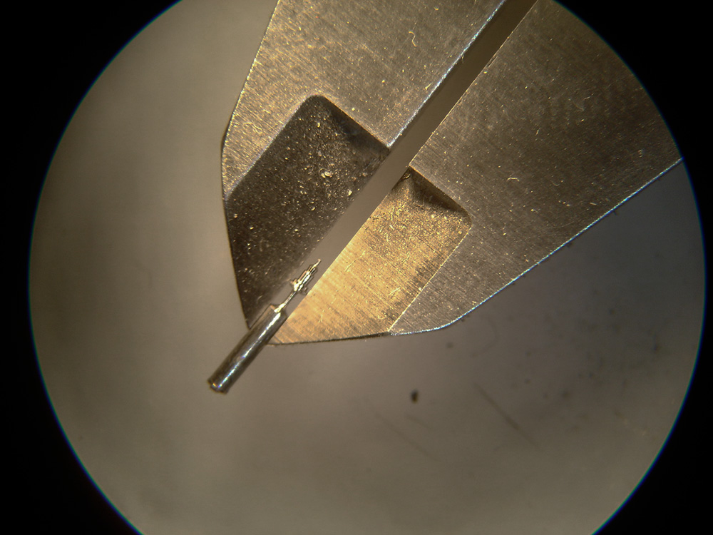

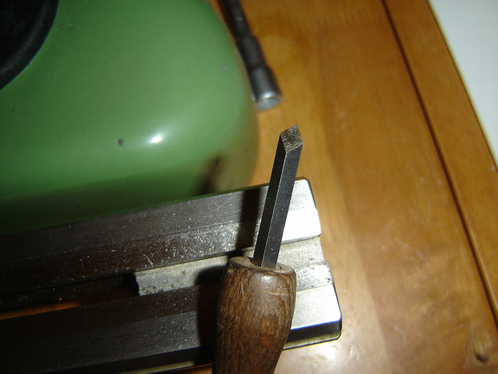

In attesa di ricevere delle risposte...questa sera ho cominciato a fare qualche prova...

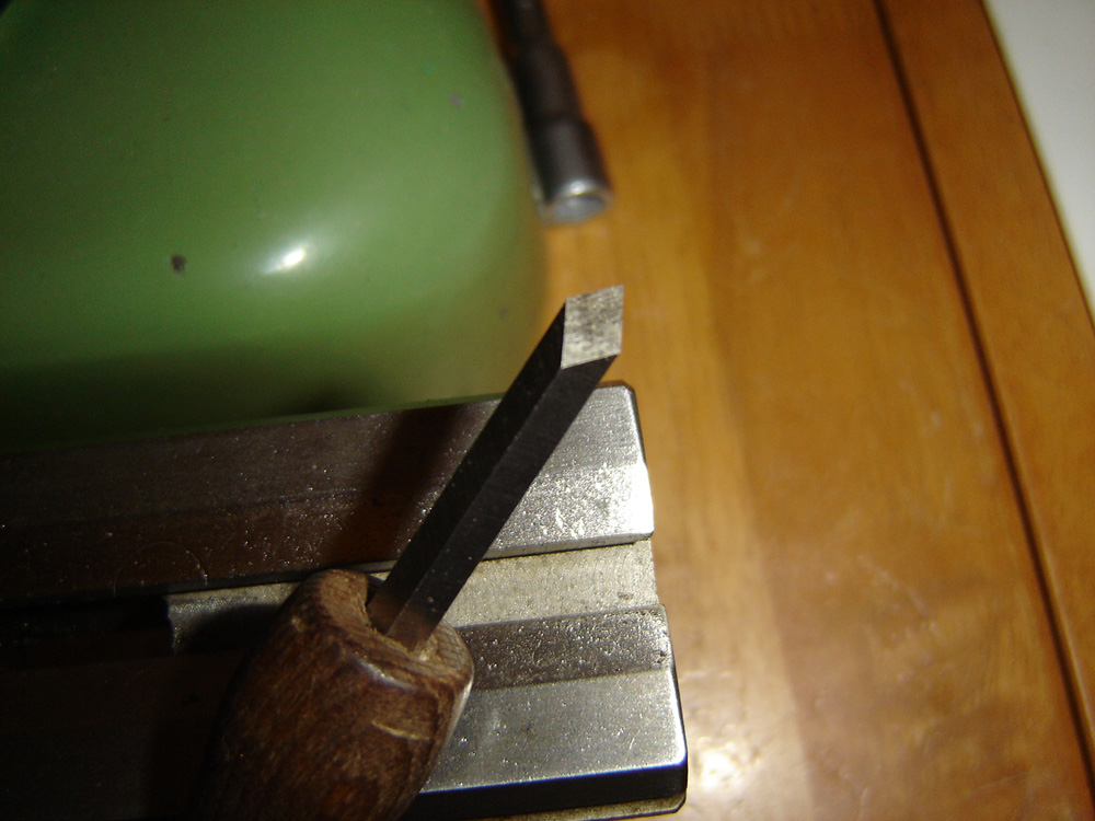

Come bulino ho affilato una barretta da 4x4 in HSS che usavo per la tornitura con carro croce secondo la modalità più standard che viene in genere indicata nei libri...
e sono partito con una barretta da 1 mm di diametro sbozzando con misure a caso un fac-simile di asse...
Quelli che seguono sono i risultati...poi vengono le mie osservazioni personali...
Quello che posso dire, al termine di questa prima e veloce esperienza è che sono rimasto davvero colpito dalla semplicità e dalla velocità con la quale si possono eseguire tali lavorazioni...
Devo dire che più volte sia Pierino che JCH mi avevano invitato a provare dicendomi che se l'avessi fatto mi sarei reso conto e non sarei più tornato indietro...ma essendo io un testone, mi piace andare per gradi e consolidare prima le mie esperienze e capacità ed avendo ormai acquisito una certa dimestichezza con il carro croce, ho proseguito il mio cammino intraprendendo questa nuova strada, che alla luce delle esperienze precedenti devo ammettere che in effetti è risultata molto più semplice e sbrigativa...
Questo però non annulla i miei dubbi iniziali...anche se all'apparenza i risultati sembrano promettere bene, soprattutto in considerazione del fatto che è la mia prima prova...
Mi sento a questo punto di ringraziare sia Pierino che JCH...il primo per il suo modo inconsueto di trasmettere il suo sapere e che spero trovi ora la voglia di continuare...e il secondo per il suo modo pacato ma tipico della persona dotta che sa aspettare certo del proprio sapere!
In altre parole un grazie a due professionisti che in modo diverso mi hanno saputo dare tanto e spero trovino il tempo e la voglia di continuare cosi...
Proseguirò quindi su questa strada cercando di affinare la mia tecnica e condividendo i risultati con voi...
A questo punto credo che la tornitura fra le punte possa diventare una realtà molto più facile e vicina di quanto non fossi convinto...!

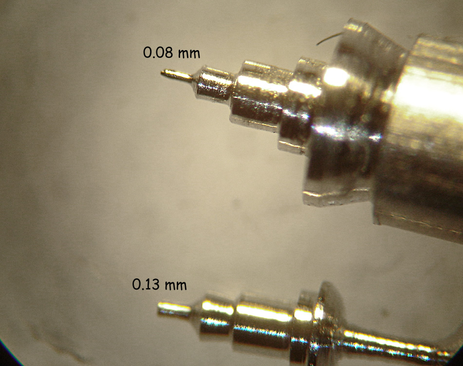

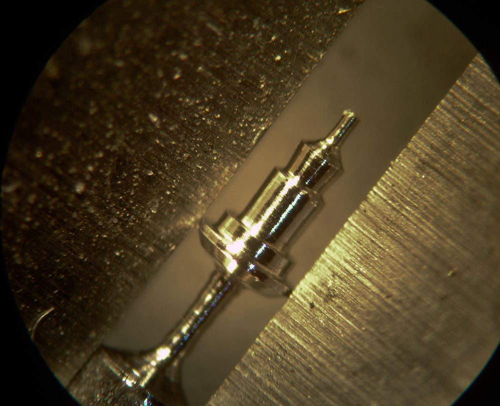

Ancora una piccola prova di tornitura sempre con lo stesso bulino...e devo dire che si riescono a fare cose davvero impensate, sono riuscito agevolmente a realizzare di solo utensile un perno da 8 centesimi...e senza troppe perdite di tempo... :shock:
Inoltre questo acciaio è anche piuttosto duro...!

MessaggioInviato: sabato 17 marzo 2012, 23:07
Messaggi: 3250
Provincia: XX
...bene...adesso si comincia davvero...! :D
Grazie Giacomo per il tuo intervento, quello che penso di te lo sai, quindi evito di ripeterlo... :oops:
In effetti quel bulino è troppo grosso e devo affilarlo meglio, come ho scritto è stato un esperimento di getto...senza troppe pretese che però mi sta intrigando moltissimo...che dire di più, come ho già scritto all'inizio avevi pienamente ragione in merito alla flessibilità di lavorazione e in questo anche Pierino...per il resto è solo una strada nuova tutta da percorrere come ho sempre fatto...
In merito alla finitura superficiale devo dire che mi ha lasciato sbalordito, in quanto non risente di nessuna rigatura tipica della tornitura guidata, quasi si ha l'effetto della brunitura...
Conto moltissimo sul tuo e sul supporto di tutti coloro che vorrenno dare il loro contributo!
...per rispondere alla domanda di MANSU, il materiale utilizzato è diverso nei due casi, il primo esperimento credo fosse un acciaio al piombo, facilmente lavorabile, mentre nel secondo caso ho utilizzato un C45, quello che solitamente usavo per fare questi lavori...
Il numero di giri è pressochè scandaloso...e in profonda antitesi con quanto suggerito, ma io se non provo non dormo, e quindi...il pezzo girava a circa 5000 giri/min...che è poi il numero di giri che uso ultimamente per lavorare con il carro...e che comunque se applichiamo le formule non viene del tutto smentito! :D
Grazie a tutti per la partecipazione!

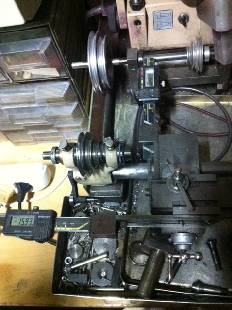

Vi faccio vedere il mio carro a croce visualizzato al centesimo
edit JCH ti ho girato la foto
Che cos'è l'esperienza ??? è la somma dei nostri errori.
www.lamawoodenclock.it

Buon Davide, ma allora è veramente cosi semplice tornire a mano??
Nonostante io lavori con il tornio da tantissimi anni sia professionalmente che per hobby, ho sempre guardato alla tornitura a mano con una certa perplessità, tanto da ritenere di non esserne capace nel modo più assoluto.
Oltre ai dubbi da Te esposti e che Ti hanno portato a sperimentare (altrimenti non saresti Davide), ne aggiungo un'altro:
Come faccio, usando solamente l'occhio e la mano, ad ottenere una misura che per forza di cose debbo rispettare, penso alla sede del bilanciere, penso al plateaux, ecc..
Come faccio a regolarmi per passate di finitura di pochi centesimi di mm???
Simpatica l'idea di "lamawoodenclock" che s'è messo all'anima due calibri Mitutoyo pur di avere un visualizzatore di quote.
Occhio a non farTi ingannare dall'avanzamento trasversale: quello che leggi sul display è esattamente la metà di quello che stai effettivamente tornendo!!!!!!!!
Mi spiego meglio: se voglio tornire 1mm, sul display debbo leggere 0,5mm............Questo è ovvio, ma a me, usando comparatori al posto dei calibri, è successo di essere stato ingannato!!!!

il bulino ha una sezione quadra da 4 mm, è stato affilato a losanga con una inclinazione di quanti gradi +-?
l'affilatura con la pietra, riesci a mostrarcela?
Mi piacerebbe vedere il bulino appoggiato al pezzo in posizione di lavoro!
Ma gli angoli di spoglia come si dispongono?

Quoto, ......... :-o anch'io faccio fatica a comprendere il lavoro fotografato e le spiegazioni....
Il tornio lo uso quotidianamente e credo di poter valutare come venga la finitura in base all'affilatura del bulino.
Vedi foto:
La mia esperienza mi impedisce di credere che le foto siano la prova di quello che viene descritto. Per le seguenti ragioni:
1) al primo tentativo....
2) con un bulino mal affilato(vedi foto ingrandita).....
3) bulino troppo grosso per il lavoro così picccolo
4) con gl'angoli dei profili dell'asse (da dx delle foto) vivi e apparentemente ben fatti, quando il bulino ha la punta che nemmeno potrebbe eseguire quei dettagli.....
5) i profili e finiture a sx sono completamente diversi.....
6) .........."last but not least"..... ma l'acciaio che viene utilizzato è temprato e rinvenuto al punto giusto? Facile tornire a mano :D con l'acciaio allo stato tenero......
Mi sorprendo che alcuni professionisti non si siano accorti di questi dettagli.
In ogni caso, ........ complimenti ...... solo se le foto sono "realmente" quello che viene descritto........ :-o
