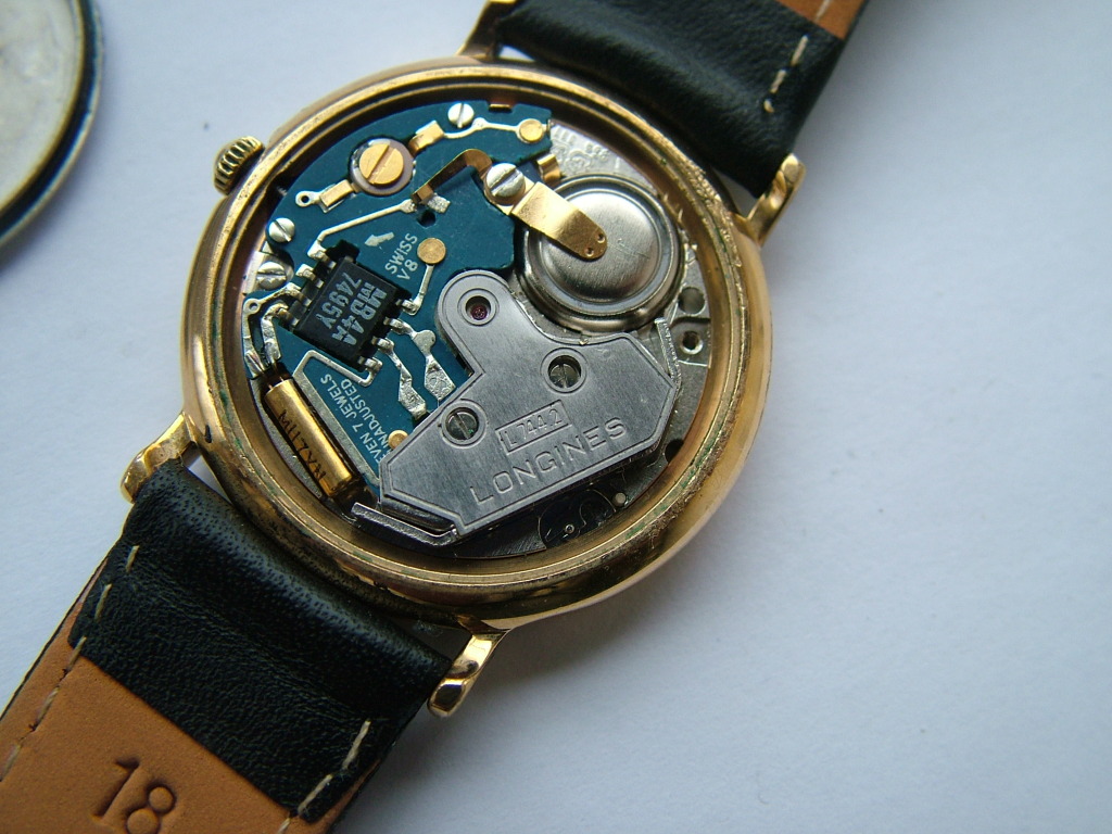

MessaggioInviato: mercoledì 29 febbraio 2012, 23:04
Messaggi: 721
nei movimenti al quarzo la vite grande dorata vicino la corona ? è per regolare lo scostamento ? e in che verso va girata ?
Altra domanda: il trascinamento del numero della data è sempre meccanico o si muove tramite impulso elettrico ?
Grazie a tutti
Re: A cosa serve
MessaggioInviato: giovedì 1 marzo 2012, 1:47
Grazie a tutti
Carissimo
Per il calendario,non sò,anche se essendo analogico,presumo lo spostamento con la corona,ma provi e per capirlo ci metti un minuto.
Invece la vite serve per la regolazione del tempo,ma è un condensatore variabile,compensatore,non ha un senso di rotazione,sono due armature,alla massima apertura,massima capacità.
Girano all'infinito,sono come due mezze lune,poste una sull'altra
Ma non la devi ticcare.
Senza uno strumento di controllo fai solo danno.
Serve o un cronocomparatore con sensore per i quarzi,o un frequenzimetro.
Un salutone

ok perfetto grazie, sui meccanici ormai ho imparato ma sui quarzi non ci capisco ancora nulla mi ci sto avvicinando adesso.
non avendo gli strumenti devo stare attento a quella vitina :-)
ciao e grazie ancora

Il trimmer è una resistenza variabile,come un potenziometro,solo più piccolo.
Il condensatore variabile,in questo caso detto compensatore,è una capacità variabile.(compensatore,perchè più piccolo)
Quest'ultima si comporta in effetti come un trimmer,nei confronti di una frequenza,ma è una barriera per la corrente continua.
Nei circuiti elettronici,dove serve correggere il difetto di taglio di un quarzo,o farlo lavorare su una armonica,invece che sulla fondamentale,si deve correggere una oscillazione.Frequenza.
Uno dei metodi più semplici per correggere questa oscillazione è accoppiare il quarzo ad una capacità,
Questa posizionata tra l'alimentazione e il quarzo,ne esalta o riduce,l'oscillazione,di molto poco a seconda se messa sul positivo o negativo.
La capacita è solitamente di pochi picofar 2,o max 5
Per questo vengono usati condensatori variabili.
La ragione è semplicemente che mentre il condensatore è una resistenza per la frequenza,è una barriera per la corrente continua.
Impedisce il ritorno,che ne destabilizzerebbe,l0oscillazione.
Mentre una resistenza,lascerebbe passare tutte e due.
In fornitura lo ho sentito anche io chiamare trimmer,ma non è esatto.
I componenti sono differenti.
Strutturalmente il trimmer è una piazzola di grafite,sulla quale scorre un contatto,la corrente passa attraverso la grafite ed il contatto scorrevole,più o meno al variare della posizione.
Il compensatore o condensatore variabile,è composto da due armature isolate tra loro.
Sovrapposte,solitamente fatte a semicerchio.
Una fissa ed una che gira con la vite.
Quando le due armature,sono a formare un cerchio completo,la capacità è al minimo.Quando invece perfettamente sovrapposte la capacità è al massimo
Io non conosco nello specifico,questo orologio,ma n ho costruito circuiti per orologio ,sono molto simili,e ti assicuro che non usano resistenze variabili.
E se ne hai smontati di questi pzeudo trimmer,prova con un tester.
Impostato sugli ohm,vedrai che non sono conduttivi.
Un salutone mon amì :D
