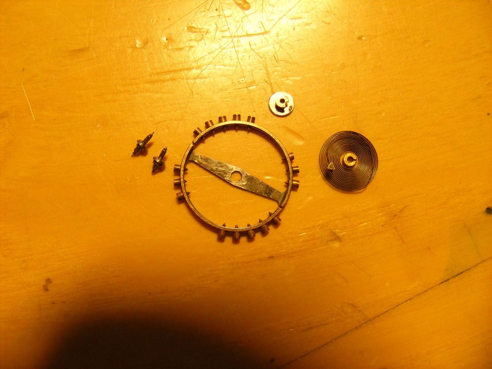

salve a tutti , ho preso un tasca omega , ovviamente il bilanciere era rotto , ho ordinato su ebay un bilanciere per 40.6 , ma è piccolo :sad:
il termine tecnico è "sciacqua" nel foro del volantino , come è potuto succedere? si puo trovare il giusto bilanciere o lo devo far rifare?

allego qualche foto , purtroppo non credo di poter misurare , ho solo un calibro ventesimale

Vedo che l'asse vecchio e' intero. Quindi non l'hai tolto nella maniera corretta, e cioe' con il tornio. Facendolo uscire a pressione, poiche' e' ribattuto, hai slargato il foro.
Il ricambio originale, inoltre, poiche' non e' stato ancora ribattuto, ha un diametro minore, ovviamente.
E' chiaro che ci balla...

come mi muovo sbagliiooo, adesso è recuperabile ribadebdo il perno oppure ormai il volantino è danneggiato ?

Non avendo misure,darti risposta sensata non facile.
dalle fotografie il foro sembra ormai irrecuperabile.
Adesso o cambi tutto,o serve fare una boccolina,tra asse e volano

No, no, tutto si aggiusta, tranquillo...
