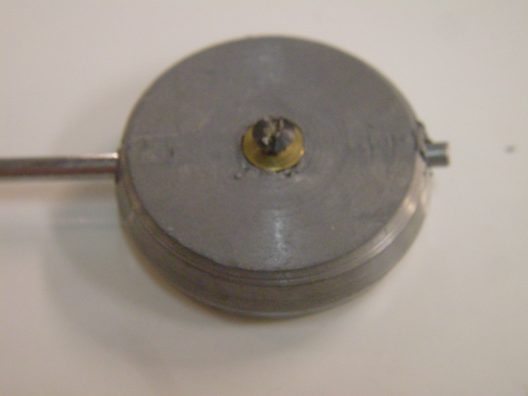

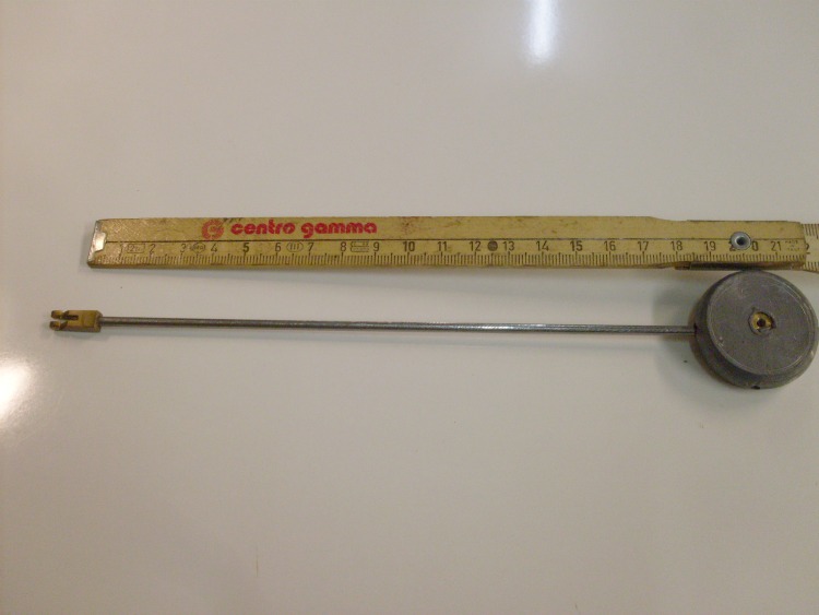

ti mostro il pendolo auto costruito che ho fatto tempo fà,la lunghezza si vede dalla relativa foto,la lente è in piombo del peso di 110 grammi,l'asta è un tondino da 3 mm. il gancio fatto con un pò di pazienza in ottone

Va bene! Generalmente le lenti per questi Parigi sono:
diametro lente ottone = 40-50 mm.
spessore= 12-14 mm.
peso= 100-350 grammi
tige = 1 linea Parigi= mm. 2,3
è stato usato anche un pendolo piccolo per sospensioni d'acciaio da 30-60 grammi per molle di spessore 0,22-0,24
