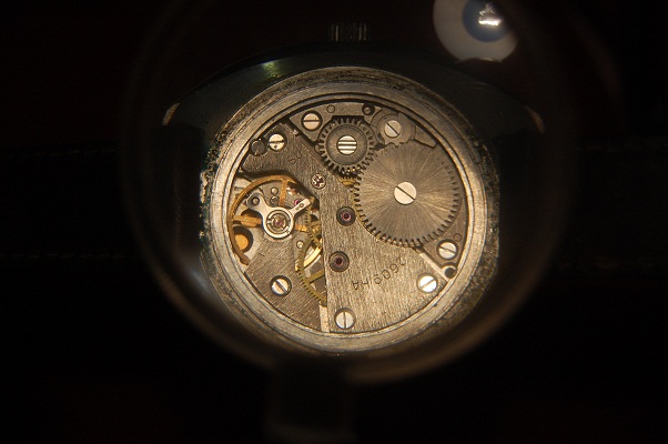

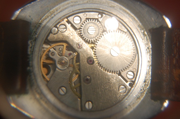

ecco qualche foto

iz1mer ha scritto:
ecco qualche foto
PRIMA OPERAZIONE: SCARICARE LA MOLLA.
attenzione se non fai questa operazione alla prima mossa sbagliata ti saltano i pezzi dappertutto.
ennio

iz1mer ha scritto:
sono alle prime armi e mi sto cimentando con un raketa che non funziona piu. Carico al massimo ma non gira. Ho levato il fondello ma non so come fare per togliere il movimento....
I raketa non sono tutti uguali...
Per togliere il movimento a questo che ho smontato pochi giorni fa bisogna prima togliere il vetro che e' fissato a un anello metallico che va a "scatto" sul lato quadrante dell'orologio, serve l'attrezzo adatto oppure la lama di uin coltello, poi si tolgono quelle due vitine che nella foto sono a ore 10 e ore 4, quelle che con la testa fanno presa su quella piccola scanalatura nella cassa, e il movimento esce dal sopra, lato quadrante...
Naturalmente prima bisogna anche sfilare la tige con la corona premendo l'apposito pulsantino...
