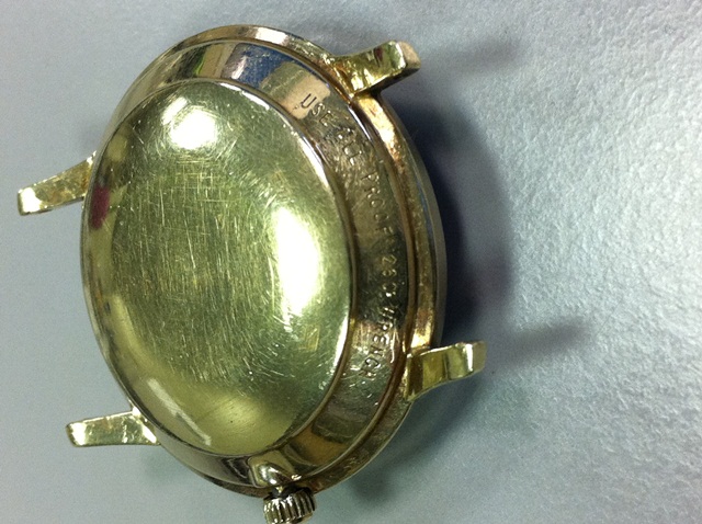

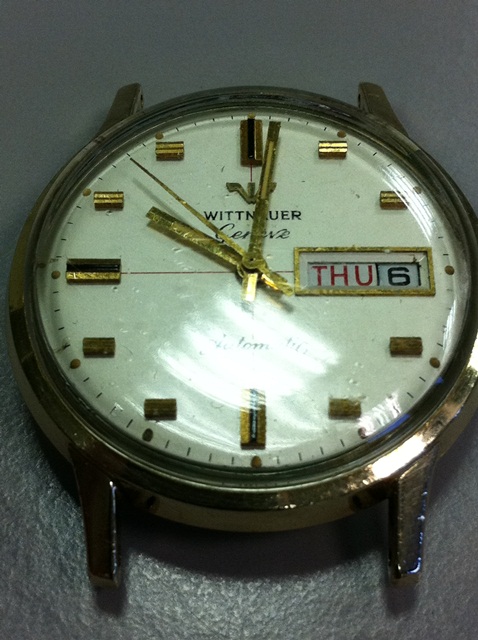

Come si smonta questa cassa movimento Wittnauer
MessaggioInviato: giovedì 6 ottobre 2011, 10:11
Messaggi: 721
Salve, come si smonta questo movimento ? solo togliendo il vetro ? e la tige come la sfilo ?
allego foto

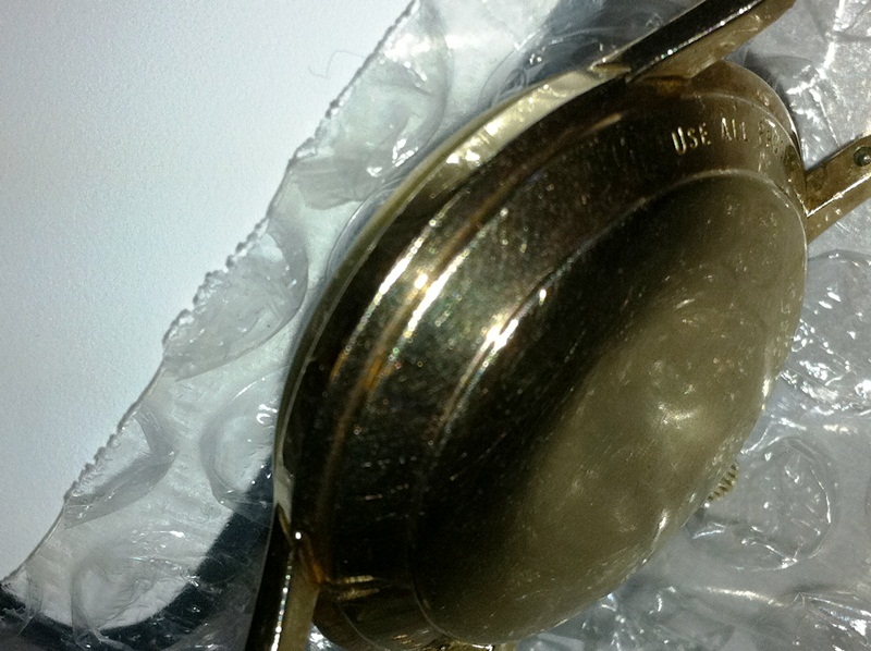

MessaggioInviato: giovedì 6 ottobre 2011, 10:56
Messaggi: 721
forse da qui si vede meglio, ma la cassa è un unico pezzo fino al vetro.

Mi permetto di intervenire perché ho notato che sul fondello è inciso un messaggio che dalla foto sembra:
"USE ALL PROOF 280 WRENCH", quindi indica di utilizzare una chiave apposita N. 280 per effettuare l'apertura.
Non so come sia questa chiave e da chi sia prodotta, spero solamente di avere dato una indicazione in più che qualcuno più esperto di me può utilizzare per venire in aiuto.

Meglio seguire le indicazioni, date in precedenza, relative all'estrazione del movimento da una cassa monoblocco (uscita lato quadrante)
L'uso dell'utensile a cui si riferisce la scritta sulla cassa è relativa all'uso di un attrezzo per estrarre il vetrino.
Ciao. Giancarlo

No, devi prima estrarre la corona che è a pressione cioè devi tirare la corona e dovrebbe venire via assieme al pezzo di tiges cosidetta a strappo poi togli il vetro con l' estrattore oppure se non ce l'hai soffi un po di aria sul tubo della corona e dovrebbe togliersi, tolto il vetro la macchina dovrebbe venire fuori :D

Non c'è molto da aggiungere a quanto già detto.

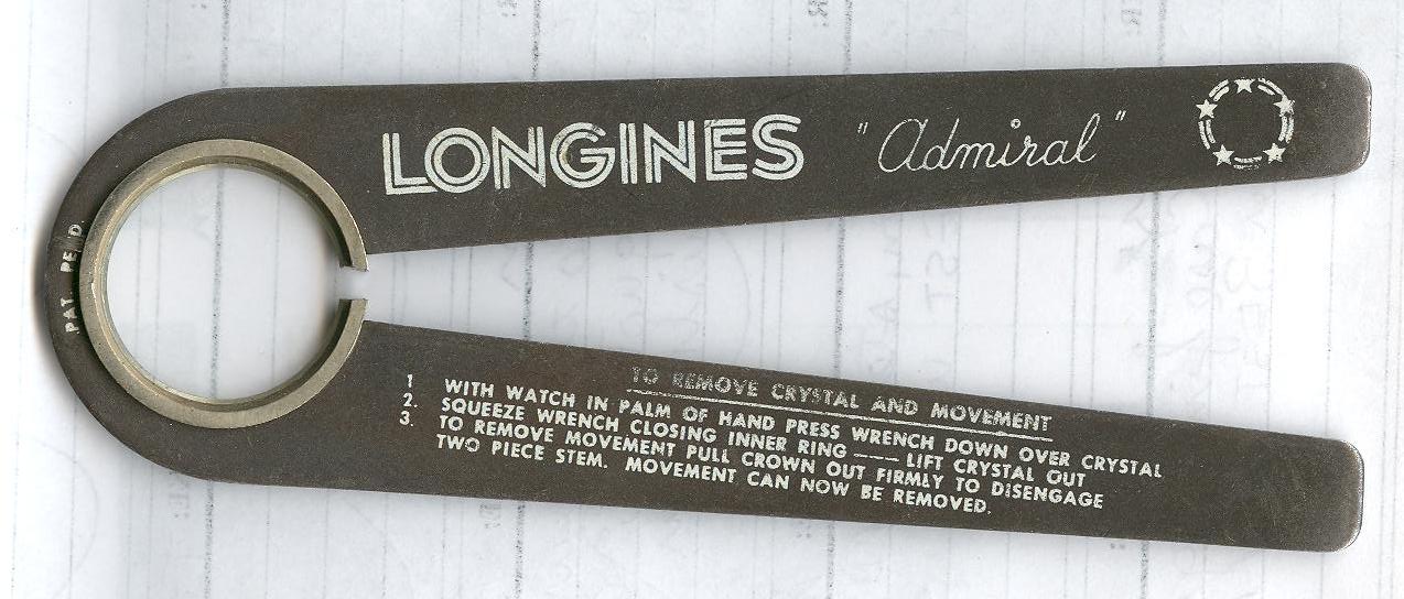

Longines usava spesso queste casse monoblocco negli anni '60, ad es. su Admiral, Ultra Chron, ecc. e produsse per un certo tempo degli utensili estrattori specifici.
Quella degli estrattori "di manifattura" era una pratica diffusa, ne abbiamo visto un altro esempio poco tempo fa (Apertura Omega Seamaster Cosmic 2000)
Come per gli utensili Omega, le chiavi Longines "all proof" servono per velocizzare il lavoro e non lasciare segni sul vetrino. Rispetto ad un comune ragno estrattore possono essere forse più rapide, però si è obbligati ad acquistare l'intero assortimento (sono una decina, se non vado errato) mentre di ragni ne bastano due. Su come usare il ragno, ecco un passo-passo di JCH: Sostituzione di un vetro plexy.
Per curiosità e documentazione, ecco com'è fatta la chiave Longines. Questa è una ALL PROOF 1200 (ci sono pure le istruzioni sopra :D )
