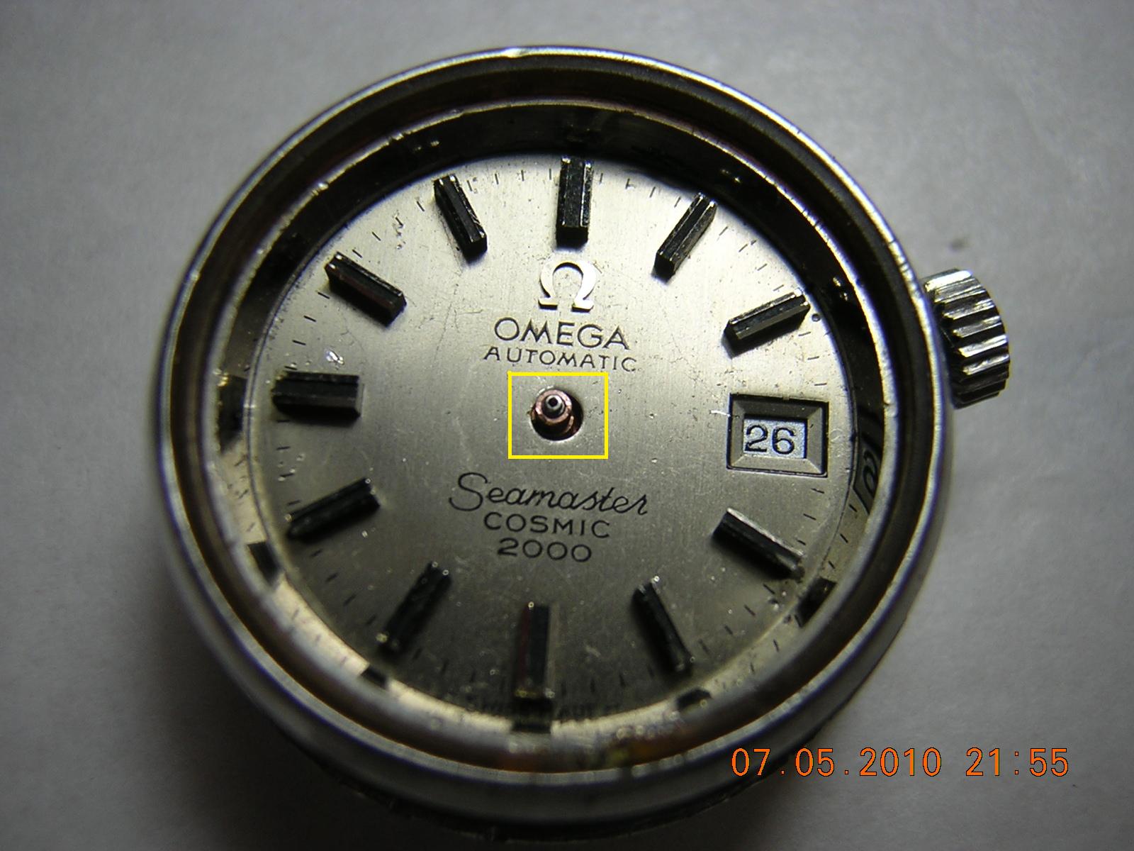

ho veramente bisogno del vostro aiuto; infatti oggi volevo aprire per pulire, lubrificare e cambiare il vetro perchè rotto a questo orologio da polso Omega Seamaster ma purtroppo non riesco a capire come sia possibile. :-(
I miei tentativi (maldestri) provati sia dal davanti che dal dietro non hanno dato alcun risultato; qualcuno mi può spiegare come si può fare?
Allegato alcune foto dell'orologio in argomento
Grazie e non infierite su di me :oops:

sbaglio...o ti sei"giocato"l'asse della secondina?
MessaggioInviato: lunedì 9 maggio 2011, 16:06
Messaggi: 1636
Località: Curno (BG)
Come ho già detto sono MOLTO PREOCCUPATO e questo orologio mi sta facendo anche ANSIA, se tu aggiungi benzina sul fuoco ...AIUTO!!!!! :frown:
Io pensavo invece di essermi "giocato" i piedini del quadrante e già questo è un bel problema se non riesco a togliere il movimento dalla sua cassa.
Grazie per la calma che riesci a darmi
ennio

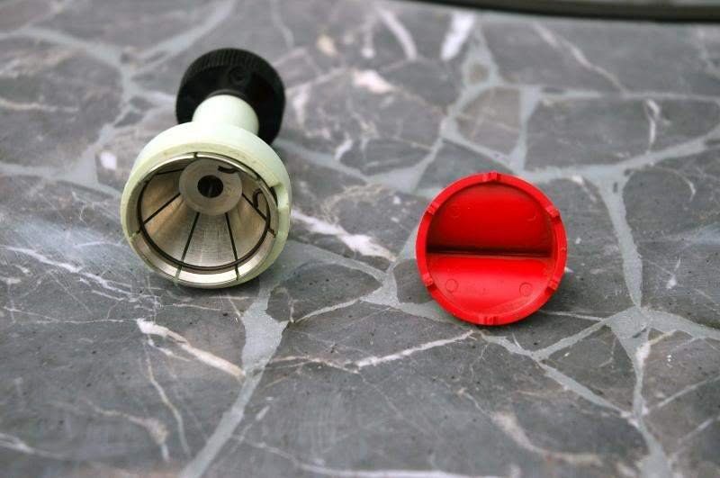

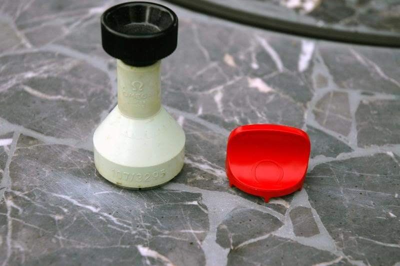

Qualche informazione in più per la cronaca.
Il Cosmic 2000 e il Cosmic sono orologi diversi e il modo per accedere al movimento è diverso.
Omega ha realizzato utensili specifici per alcuni dei suoi orologi e spesso ne stampigliava la sigla sul fondello. L'utensile per il Cosmic 2000 è il "Tool 107" (e infatti si trovano dei Cosmic 2000 con la scritta Tool 107 sul fondello).
Qui due foto dell'utensile, prese da un post di AndrewD, moderatore del'Omega forum su watchprosite:
Come si vede, l'utensile superiore è un "ragno estrattore" molto stretto, capace di stringere il cristallo in uno spazio molto ridotto.
L'utensile inferiore è quello che fa il trucco, consentendo di far presa all'interno del fondello.
Su www.old-omegas.com (sito peraltro molto interessante) è possibile vedere la serie completa dei tool di Omega.
In ogni caso, come suggerito da marco-T, un orologiaio esperto riesce a superare anche gli ostacoli di certe "genialate" dei fabbricanti :D
