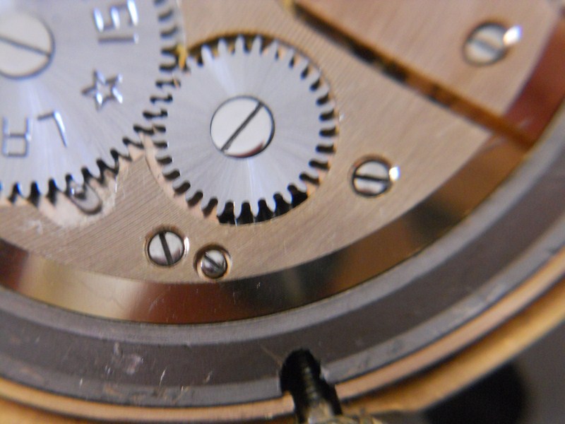

Dopo mesi di utilissime letture sul forum pongo il mio primo quesito, con la funzione "cerca" non ho trovato nulla al riguardo;
l'orologio che sto cercando di riportare in vita ha un problema durante il caricamento, sembra che la ruota intermedia di carica abbia "troppo gioco" verso l'alto e non ingrani bene con la ruota corona cioè che vi sia slittamento della ruota corona sotto quella di carica come nella foto2 dove ho cercato di evidenziare il problema. Ho letto qualcosa sul De carle ,che mi pare consigli di abbassare il tassello della platina, cosa assolutamente fuori dalle mie dilettantistiche capacità! Non capisco come possa aver sto gioco la ruota, se la vite serra bene e inferiormente non sembra usurata (almeno a me pare..)
Grazie,un saluto a tutti.

prova a leggere , l'inizio di questa discussione, forse troverai la risposta :
http://www.orologiko.it/forum/viewtopic.php?t=14992

Grazie per il link , purtroppo non è risolutivo rimuovere l anello della ruota intermedia di carica ho provato ma l ' impuntamento rimane...

Ad occhio e potrei sbagliarmi, può essere che a causa dell'usura, l'albero di carica ha troppo gioco nella sua sede.
hai provato a verificare quanto gioco ha in senso radiale??
L'altra ipotesi che posso fare è che in riparazioni precedenti, l'albero di carica o il pignone non siano originali!!
Questo puoi verificarlo se all'interno del fondello ci sono delle scritte, graffiate se lontane nel tempo, a pennarello se recenti.
Complimenti per l'ottimo stato di conservazione dell'orologio!!
Fai le verifiche che Ti ho suggerito e fammi sapere, comunque aspettiamo il parere di chi è più esperto.

Grazie del suggerimento Maurizio, ho fatto le verifiche e mi pare che non vi sia eccessivo gioco in senso radiale ( confrontandolo con altri orologi senza difetti) nel fondello nessuna scritta... Il mistero continua! :)
