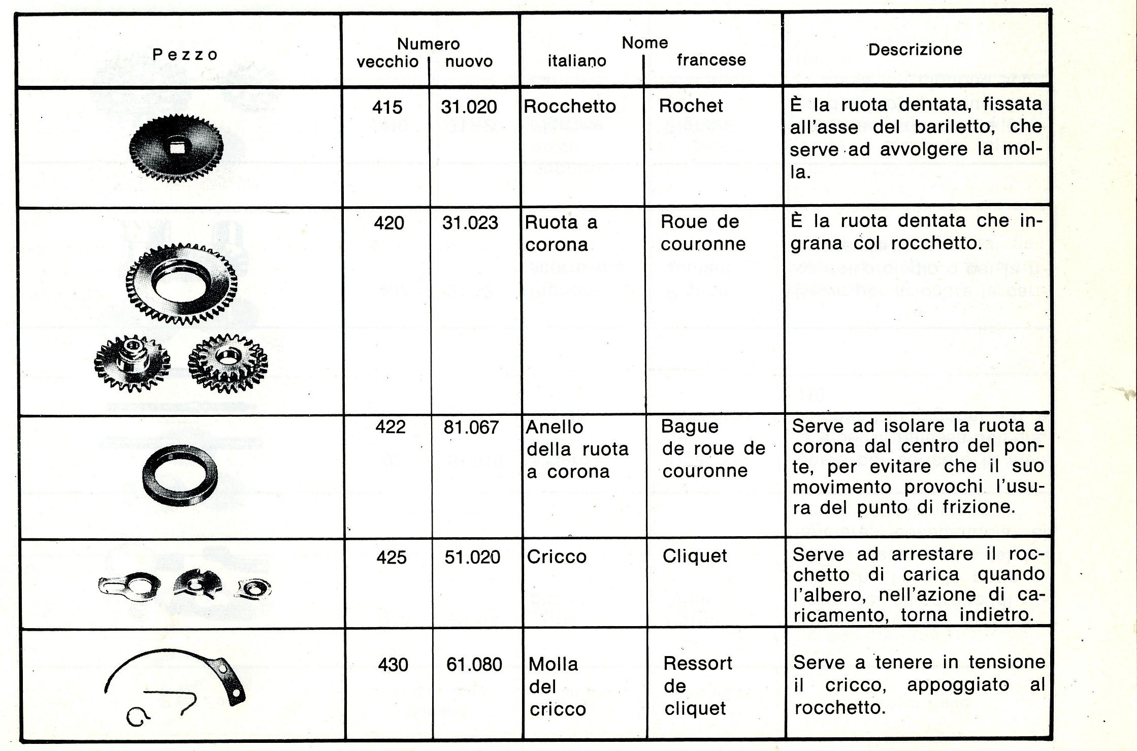

Questi sono i pezzi che normalmente sono insieme sul ponte barilettoImmagine

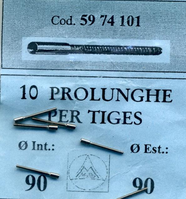

Inoltre ha l'albero corona un pò corto, perchè quando il movimento è fuori dalla cassa, l'albero si blocca e funziona bene, invece montato in cassa ,l'albero si sgancia di continuo
Facilmente c'è qualche problema con il tiretto,controlla se entrando nella cassa il tiretto si accoppia bene con la gola dell'albero di carica o tige.Se non dovessi trovare una tige nuova perchè corta puoi sempre optare per una soluzione di quello che posti una prolunga.Immagine

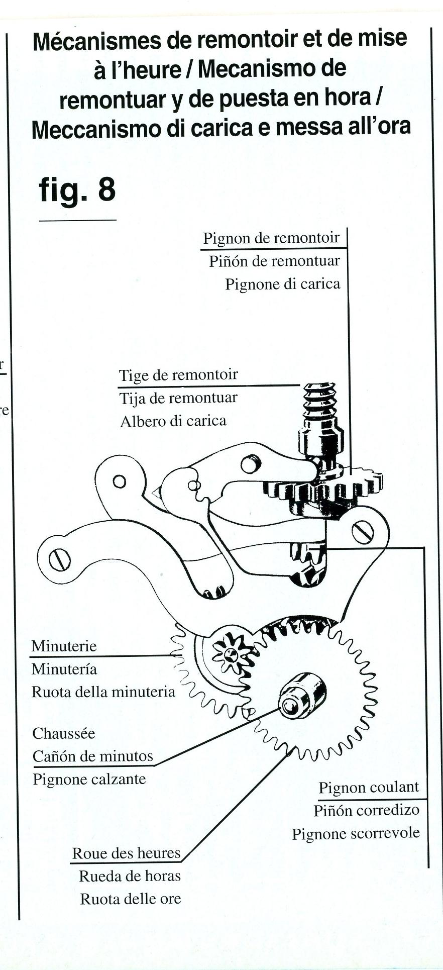

MessaggioInviato: martedì 12 luglio 2011, 6:41
Messaggi: 2766
Se questo disegno può tornarti utileImmagine
