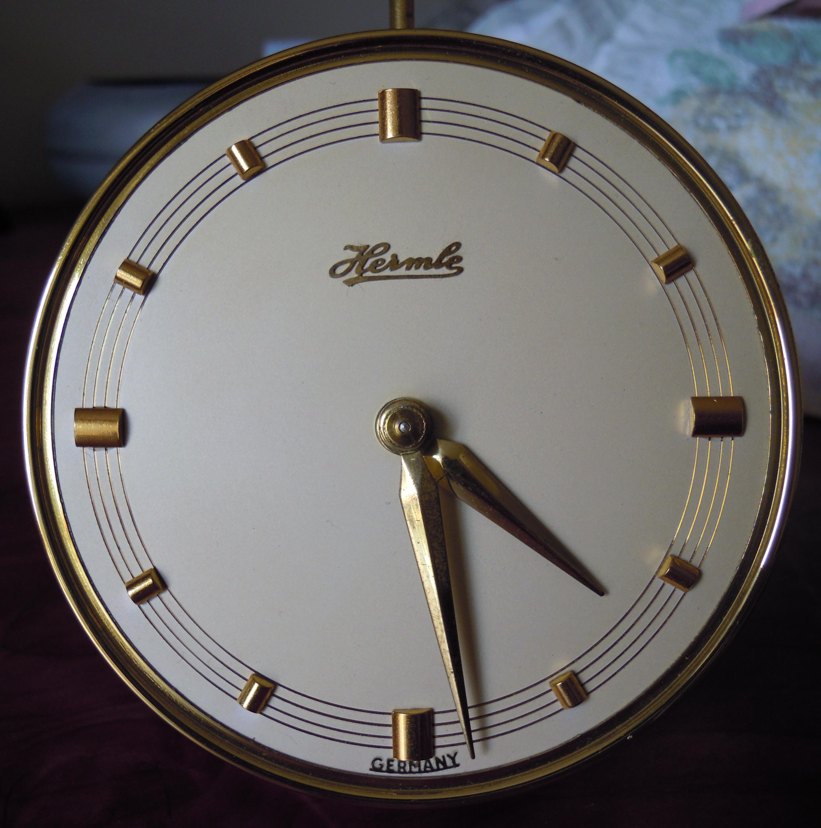

Ciao a tutti,
cogliendo l'occasione delle ferie mi sono messo a ripulire una 400 giorni dei miei genitori ferma da un numero imprecisato di anni.....
Il problema che ho è quello dello smontaggio delle sfere. Non capisco se la sfera dei minuti è bloccata con una boccola filettata oppure se bloccata a pressione e quindi andrebbe estratta.
Vi allego una foto per capire meglio.
Cosa devo fare ?
Aspetto un vostro prezioso aiuto.

MessaggioInviato: sabato 3 settembre 2011, 11:45
Iscritto il: lunedì 15 agosto 2011, 19:28
Messaggi: 401
Località: Busto Arsizio
Provincia: Varese
Ecco la foto...la prima era un file troppo grande...scusate !

MessaggioInviato: sabato 3 settembre 2011, 11:51
Messaggi: 2814
Il secondo non è da meno...........
Bello l'orologio!!!
Un consiglio, quando vuoi far vedere dei dettagli, la foto di 3/4.
Comunque la lancetta è fermata dalla piccola ghiera filettata davanti alla stessa.
Basta svitare!!!!
La lancetta delle ore invece è a forzare.
Dammi notizie.....
UN SALUTO :hallo:
MessaggioInviato: sabato 3 settembre 2011, 12:05
Messaggi: 401
Provincia: Varese
Grazie Maurizio,
in verità lo avevo intuito ma la ghiera è molto serrata e quando cerco di svitarla tutto il treno di ingranaggi ruota ed io ho paura di bloccare il tutto tenendo ferma la lancetta dei minuti.
Cosa è meglio fare per smontarla senza forzare troppo ?
Non c'è cosa tra le più inutili come quella di possedere un orologio che non funziona !
MessaggioInviato: sabato 3 settembre 2011, 12:10
Messaggi: 2814
Tieni ferma la lancetta, non succede niente.
Casomai aiutati con un paio di pinze per elettronica per svitare la ghiera, facendo attenzione a non segnare la lancetta e la ghiera.
Aspetto notizie..........

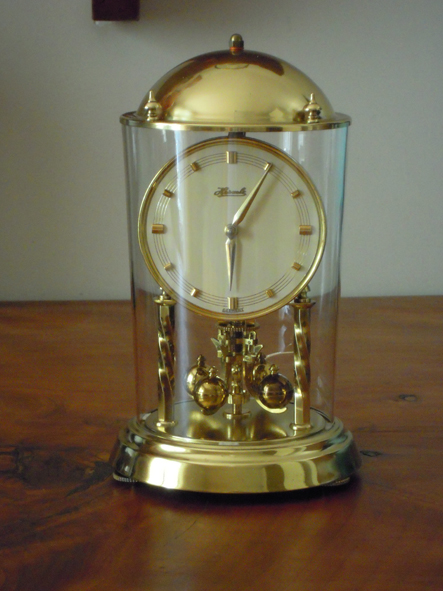

MessaggioInviato: domenica 11 settembre 2011, 16:23
Messaggi: 401
Provincia: Varese
eccovi la mia Hermle miniature restaurata dopo quasi 30 anni.
Sono scomparsi gli evidenti segni di ossidazione ed è stata completamente smontata e verniciata con prodotto apposito per ottone.
Manca ancora la sospensione della Horolovar che è in arrivo dagli USA.
Ho sistemato lo scappamento che poi andrà definitivamente settato.
Devo inoltre rifare il dado di chiusura superiore riproducendo uno di quelli esistenti. Era andato perso.
Vorrei anche un suggerimento per quanto riguarda la lubrificazione.
Il barilotto della mainspring l'ho aperto e ho visto che era in perfetto stato e quindi non l'ho lubrificato. Per i rimanenti punti come fare e cosa devo utilizzare ?
Aspetto i vostri suggerimenti.
Grazie ancora

MessaggioInviato: giovedì 15 settembre 2011, 11:28
collaboratore
collaboratore
Messaggi: 2897
Località: Brescia
Provincia: Brescia
Magnifico lavoro e molto accattivante anche l'orologio.
Per la lubrificazione io uso olio per pendoleria Moebius 8040.
Usane poco, che trabocchi dai pozzetti dei perni!
Piuttosto, visto che tu stesso hai detto che lorologio ha almeno 30 anni, avrei pulito e lubrificato anche la molla di carica (grasso Moebius 8200). Dopo tanto tempo il lubrificante si sarà cercamente deteriorato, anche se non sembra in apparenza.
Comunque le 400 giorni hanno una molla molto forte e probabilmente funzionerà ugualmente. (ricordati però di farlo ai prossimi 30 anni) 8-)

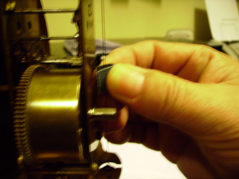

MessaggioInviato: lunedì 26 settembre 2011, 13:56
collaboratore
collaboratore
Messaggi: 2897
Località: Brescia
Provincia: Brescia
"Cercherò di lavorare in modo uniforme lungo tutto il filo dalla forchetta all'attacco inferiore. "
NO! Dall'attacco superiore all'attacco inferiore! Tutta la sospensione
