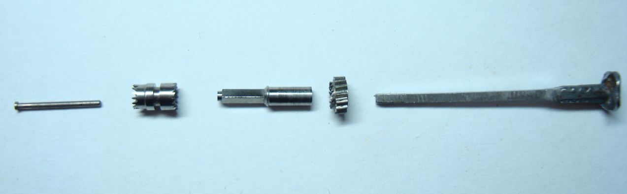

Ciao Click, grazie della esauriente risposta. Come già detto sono convinto, come anche tu hai intuito, che il problema sia la tige troppo corta.
Con una tige che ho costruito partendo da un chiodo per caricare i movimenti fuori cassa, infatti, la carica e la messa in ora vengono effettuate senza problemi.
Mi domandavo però se sia possibile trovare una tige più lunga o se esse sono di lunghezza standard.
Nella foto ho riportato l'"esploso" del sistema di carica-messa in ora adottato su questo calibro.
Il funzionamento sono sicuro che lo conosci, ma lo riporto a beneficio anche di altri sperando di essere chiaro: la tige (chiodo nella foto), si inserisce nel foro a sezione quadra dell'alberino e spinge lo spinotto inserito in esso; lo spinotto traslando comanda, attraverso un leveraggio non riportato in foto, lo scorrimento assiale del pignone a corona che ai punti morti della sua corsa ingrana, rispettivamente, con la ruota di rinvio della messa in ora e con la ruota a corona.
