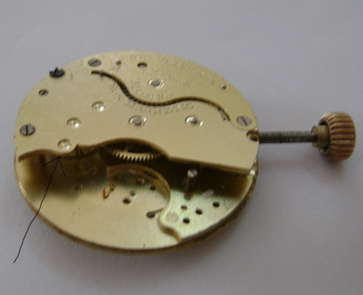

ragazzi nel montare un Moeri da Tasca, senza rubini, ho notato che lo scappamento non si incastra tra i due ponti perchè la punta dell'asse Pivottatura o perno) è spezzata,quella che entra nel foro di tenuta,quindi il tutto risulta corto.
Essendo un movimento del 1904, secondo me , è quasi impossibile reperire un'altro scappamento. Cè la possibilità di ricostruire quest'asse ?

Questo è il movimento e la sede dello scappamento, con un piccolo foro senza rubini .

...credo che la cosa più semplice da farsi sia quella di riportare il pivot rotto...sarebbe però interessante avere qualche misura...

Si...e poi magari, se riesci anche del Pivot sano...
Cosi se qualcuno dispone dell'asse completo, magari potrebbe dartelo, o al limite sulla base delle misure, si può valutare l'eventuale intervento di riparazione...e innesto del Pivot rotto!

Riportare un nuovo pivot su di una ruota è un lavoro abbastanza semplice per chi possiede l'attrezzatura specifica (Tornio o in alternativa l'apposito strumento manuale per forare le ruote) il problema però, nel tuo caso specifico è che si tratta della ruota di scappamento, (La più sottile del treno e quella che richiede maggiore precisione di lavorazione) inoltre ti si è spezzato il pivot dalla parte più difficoltosa, per afferrare il pignone con la pinza del tornio occorre infatti separare la ruota dal pignone stesso, cosa fattibile ma comunque una uteriore complicazione.
In ogni modo se ti rivolgi ad un orologiaio esperto ed attrezzato sicuramente ti risolverà il problema, (Anche qui sul forum ci sono molti in grado di poterlo fare) il tempo che può occorrere non è facilmente valutabile, diciamo 1 - 2 ore salvo imprevisti, deduci tu il costo.
Il fatto che il movimento lavori su grani di ottone anzichè rubini facilita leggermente il lavoro perchè una volta riportato il pivot e lucidato si potrà adattarlo perfettamente al suo foro anche passando un alesatore nel foro stesso, senza doversi preoccupare di calibrare perfettamente il pivot in fase di realizzazione
