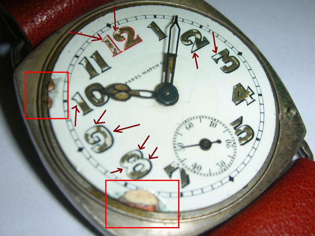

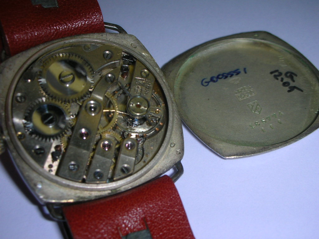

ditemi qualche cosa su questo orologio perfavore!
MessaggioInviato: venerdì 27 maggio 2011, 23:07
Messaggi: 7051
Località: -Calabria-
che storia ?
che anno?
insomma che orologio è?
perchè è chiuso? la contropietra?

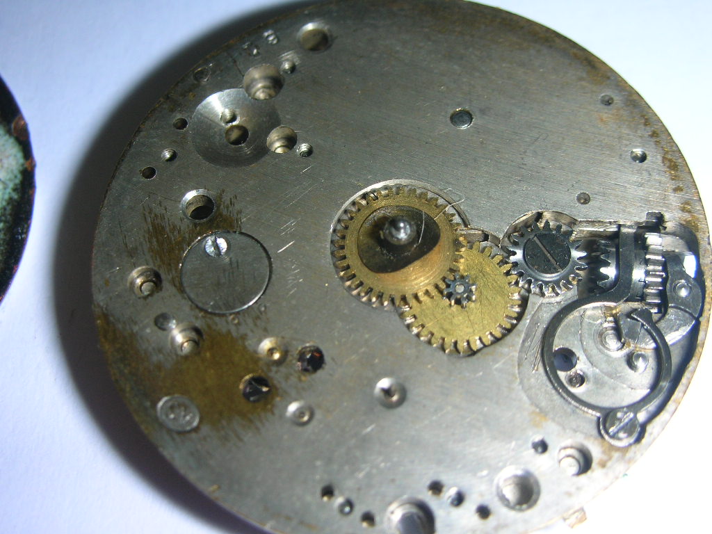

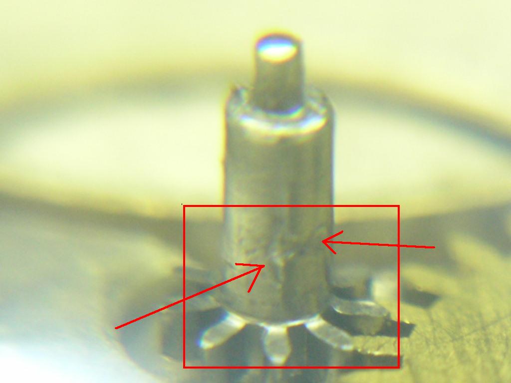

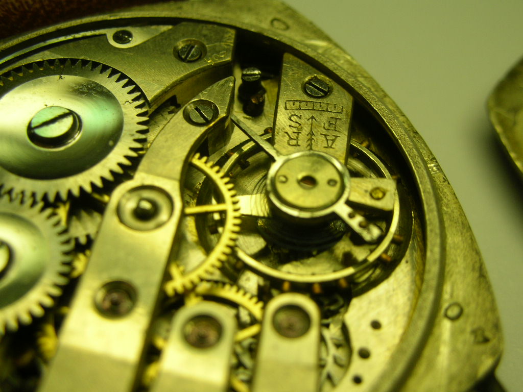

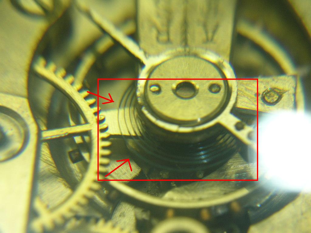

il problema è qui la chauseè è stata strinta troppo come la tolgo? :-P
grazie come sempre!
MessaggioInviato: venerdì 27 maggio 2011, 23:59
Messaggi: 1999
Località: chiavari (ge)
La chaussè non la sfili agendo sulla stessa poichè mancano i punti per una buona presa. Batti leggermente sul perno centrale su cui è montata, dovrebbe sfilarsi dal lato del ponte della stessa ruota centro. Praticamente la ruota centro ha l'alberino mobile e non fisso. Quel sistema è spesso adottato su orologi tasca di vario tipo, Longines compresi.

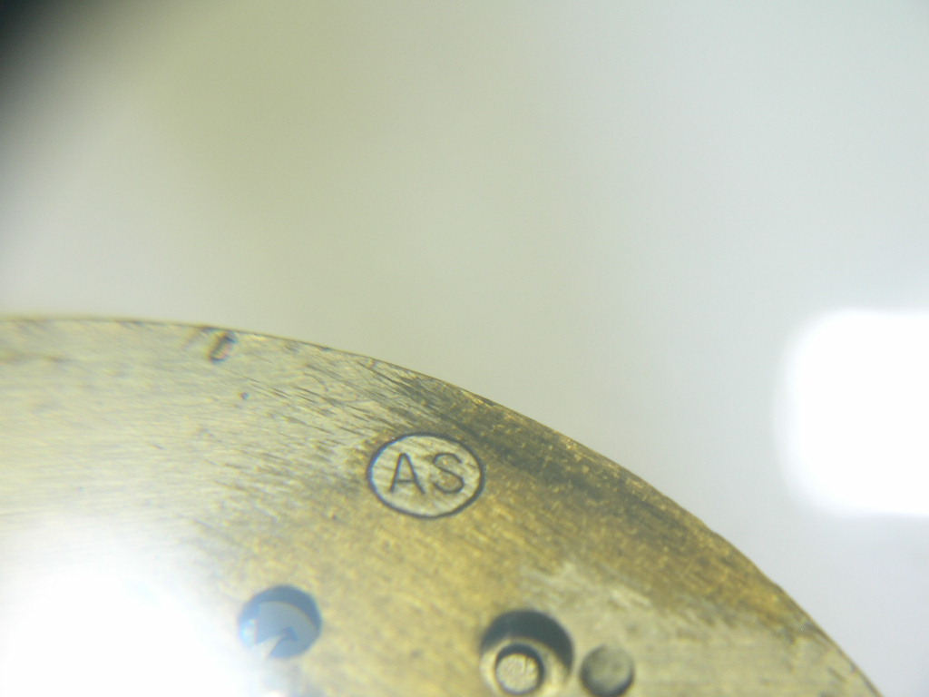

cioè as 61 dovrebbe essere il calibro?

Roberto posso risponderti solo sulla datazione.

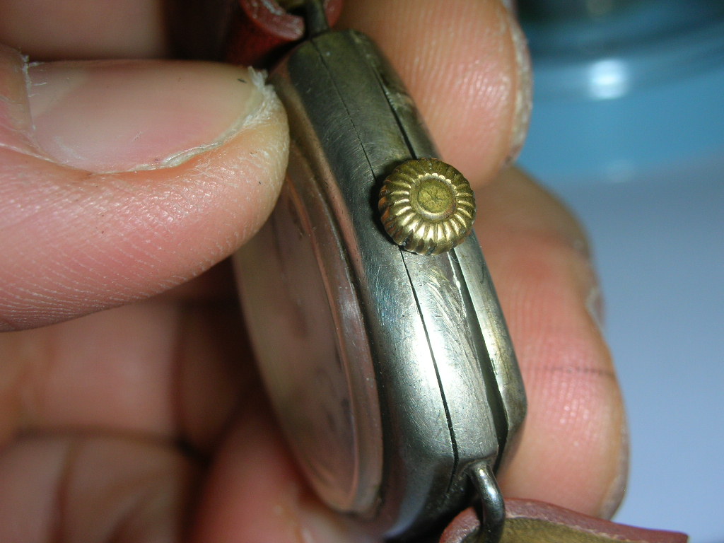

L'orologio è di fabbricazione svizzera (destinato al mercato inglese) dal fondello della cassa in argento si rileva che è stato fabbricato entro il 1934 (circa 1925/30).
Questo tipo di orologi, con movimenti che derivavano dagli orologi da tasca, aveva il quadrante con cifre e lancette luminosi (attento vernice radioattiva ::--nonfarlo ).
Le anse fisse della cassa prevedono l'uso di cinturini passanti, non facili da trovare.
Di più non sò 8-)

La contropietra non c'è semplicemente perché non c'è!!
Perdonami il gioco di parole ma è cosi e Ti spiego meglio.
Su alcune tipologie di orologi economici il costruttore pur di risparmiare qualche centesimo (di valuta corrente di allora) invece di un rubino preferiva montare una lastrina di acciaio a dura tempera.
In questo caso, essendo un orologio da polso, raramente camminerà con il quadrante verso il basso e il contatto perno - contropietra sarà ugualmente raro, scongiurando l'usura del perno, la creazione di una sede sull'acciaio e pur con materiali non idonei l'affidabilità è garantita.
UN SALUTO :hallo:

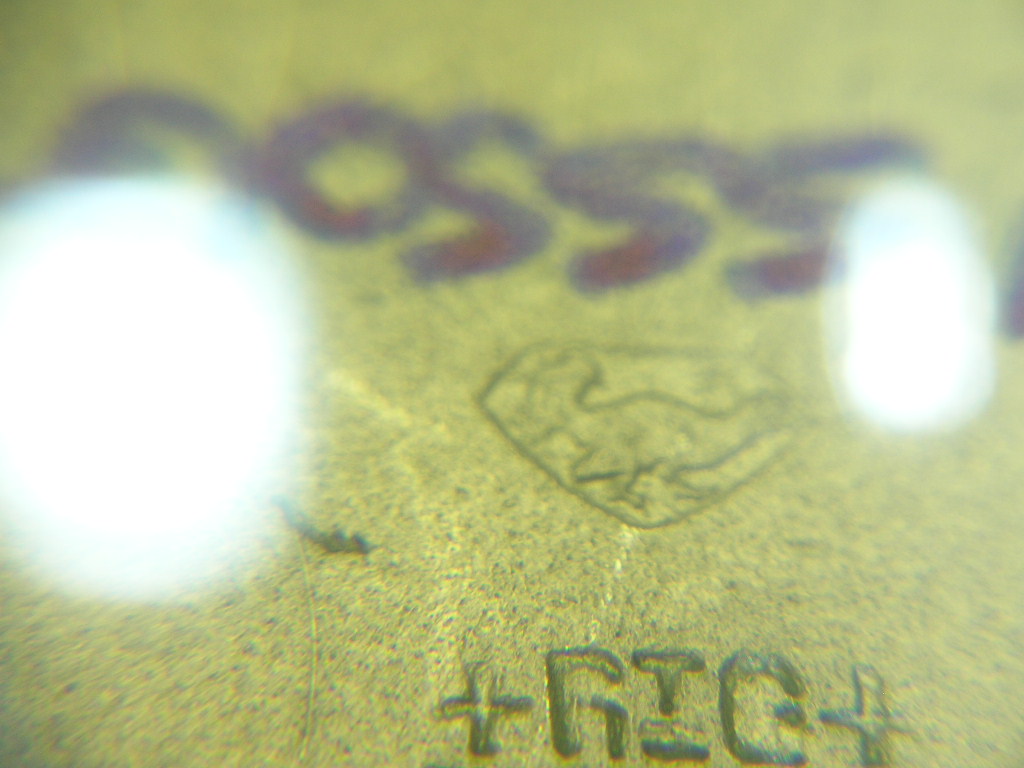

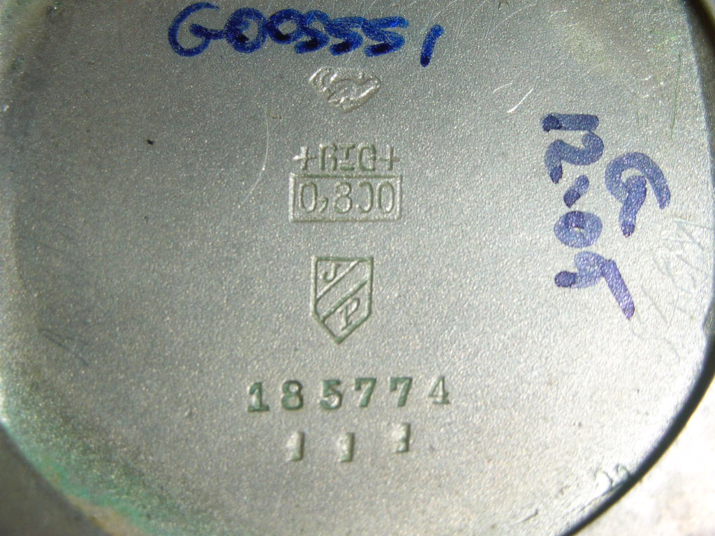

classico orologio che portavano in"trincea",direi anni 10/20
chissà a quale poveretto appartenne :(
non temere per il radium...ormai reagisce appena al geiger(ma reagisce)
ti consiglio di toglierlo categoricamente,e rifarlo con i medesimi pigmenti di tonalità,con la classica pasta luminosa ad acqua o similis
non e raro se ne trovano anche di vari marchi come AS,Phenix,FHF,Croissant,Cortebert...Ultra
per passare ai"nobili"omega,longines,zenith...ecc
ps:il tuo appartiene a J.-U. Parel a La Chaux-de-Fonds, Svizzera
registrato nel 29.6.1896
Ciao il motivo perchè è stato strinto,potrebbe essere che si era consumato e girava libero senza trascinare la lancetta.
