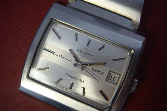

Devo portare il mio Zenith Respirator 28800 Automatic dall'orologiaio perchè camminano solo i secondi.
Tempo fà lo portò mio padre e gli venne detto che oltre alla revisione era necessaria la sostituzione di due pezzi (cuscinetto del rotore e ruota dell'automatico). L'orologio è dei primi anni 70 quindi non so se l'orologiaio sarà ancora in grado di recuperarli (ma bisogna montare per forza pezzi originali? non esiste una componentistica standard?). Volevo sapere se i laboratori attrezzati sono in grado di ricostruire i pezzi rotti oppure se mi devo rassegnare :sad:
Ho letto su numerosi siti che è possibile acquistare i movimenti completi e funzionanti di vecchi orologi o anche solo qualche pezzo. Purtroppo dietro la cassa dell'orologio non è riportato alcun codice identificativo quindi oltre le info che vi ho postato e la foto non sono in grado di dirvi altro. Su alcuni siti viene indicato come movimento lo Zenith 2542 ma non ne ho la certezza. Arrivo al dunque.
L'orologio verrà portato in assistenza tra qualche mese perchè non ce l'ho a Roma ma nel frattempo vorrei contattare il Customer care (internazionale) della Zenith per chiedere info precise. Sul sito della Zenith non è riportato nessun indirizzo email. Voi lo conoscete?

E' un 28800 quindi monta senz'altro un 2562P o 2572 ecc.ecc.

solitamente tutti gli Zeinith con il simbolo vecchio della stellina hanno movimenti di manifattura,pertanto dovrebbe montare il 2542 o derivato
i ricambi sono facili da trovare

ma per uno Zenith 25xx vai a scomodare l'assistenza ufficiale?
E' un calibro molto comune e si trovano ancora tutti i ricambi.....
Portalo a riparare da un bravo tecnico indipendente che spendi il triplo in meno con gli stessi risultati ( anzi migliori )....
Leonardo
Se vanno i secondi mentre le altre lancette sono ferme (E da quanto si vede in foto sono ferme sull'impegno dello scatto data) vuole dire che si è allentato il rocchetto calzante (Lo puoi constatare dalla morbidezza della rimessa all'ora)
Fallo presente all'orologiaio a cui lo porterai (Anche se la tenuta del rocchetto calzante è uno dei controlli da fare d'ufficio in fase di revisione).
Per quanto riguarda i ricambi li trovi comunemente in fornitura (Purtroppo il cuscinetto della massa oscillante lo forniscono solo con la massa completa e non costa poco)
Per sapere il calibro devi aprire l'orologio e leggere sul movimento in prossimità del bilanciere sarà quasi sicuramente un 2562pc oppure 2572pc
se non ricordo male si differenziano tra loro solo nella rimessa calendario lenta o rapida.
Gran bel movimento ciao
