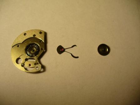

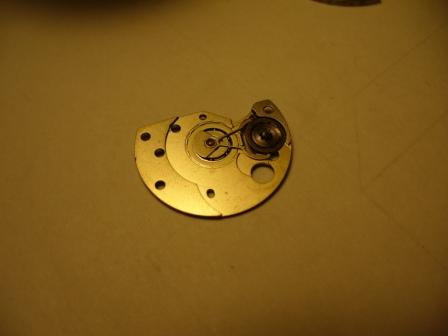

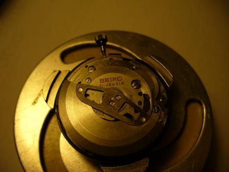

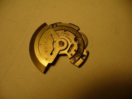

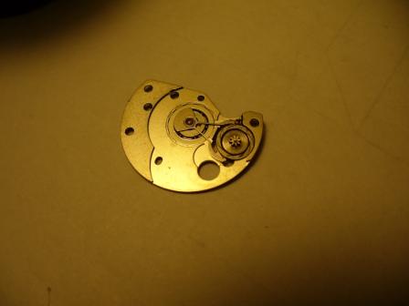

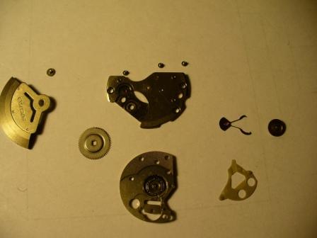

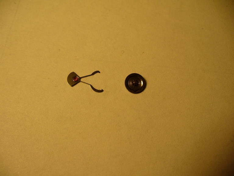

Di seguito ho inserito delle immagini per mostrare il meccanismo di carica automatica tipico della SEIKO
Il calibro SEIKO 6119A
Il modulo della carica automatica del calibro SEIKO 6309A. notare quanto è piccola la massa oscillante.
Vogliano perdonarmi gli amici forumisti se notano le parti costituenti la carica automatica sporche!! Il modulo è stato recuperato nella rumenta al solo scopo di mostrare come è fatto il meccanismo di carica automatica SEIKO.
Le parti costituenti il modulo di carica automatica
Il cuscinetto con il perno eccentrico, la forcella con gli arpioni e la ruota a denti di sega
Il dettaglio della forcella e della ruota a denti di sega. Da notare quanto siano piccoli i denti della ruota. Questo a lungo andare si è rivelato un punto debole del meccanismo, in quanto se non correttamente manutenzionati e dopo lunghi anni di lavoro, i denti sia della ruota che gli arpioni della forcella si usurano non permettendo un efficace aggancio e impedendo la carica dell'orologio.
Immagine Immagine
Le tre componenti principali della carica automatica al loro posto di lavoro.
Come al solito, sperando di essere stato utile a qualcuno e non aver tediato troppo tutti gli altri, mando
UN SALUTO :hallo:
