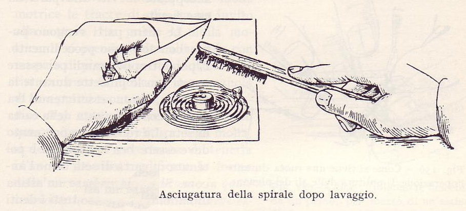

MessaggioInviato: venerdì 25 ottobre 2013, 18:04
Messaggi: 2739
Località: Irpinia
L'ho visto fare al mio orologiaio dopo il lavaggio nel liquido pulito del ponte del bilanciere completo di volano e spirale lascia asciugare il tutto poggiandolo su un pezzo di carta pulito e protetto dalla campana.
Poi con moltissima delicatezza spazzola il tutto con setola pulita ed infine durante il montaggio utilizza il soffietto per evitare che nella fase di montaggio le spire si riattaccano !!
