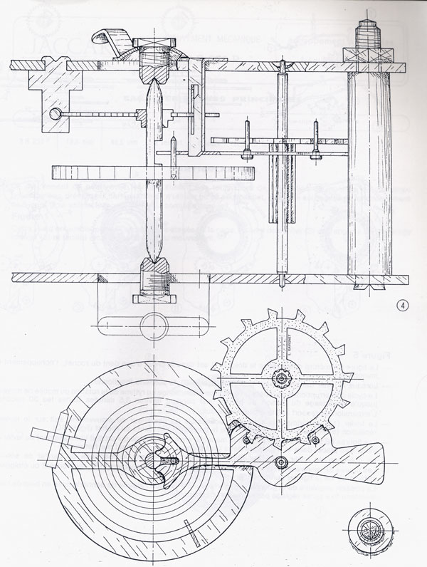

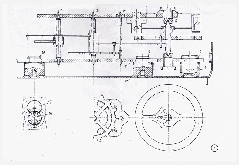

Allora Stefano, dandoti fiducia che ripulirai accuratamente anche l'esterno del tuo orologio, togliendo anche i graffi dal vetro, come ti avevo promesso inserisco due figure che mostrano lo scappamento con ancora a caviglie.
Questi sono due tipi, laterale e frontale, i più comuni nei movimenti da sveglia, nei meccanismi da orologio possono variare anche nella forma della forcella. (i disegni non sono miei)
Lascio l'incarico a Maurizio di spiegarti i vari dettagli, che sicuramente già conoscerà bene, quello che aveva scritto precedentemente era solo un errore di memoria, mentre scriveva non ricordava bene l'immagine.(può capitare a tutti)

Interessante! Certo che pur mantenendo uguale il principio di funzionamento le sveglie hanno diverse differenze rispetto agli orologi! Basta vedere i disegni, già da li si vedono, la mancanza delle pietre (quasi come il mio orologio, che aveva solo 2 contropietre!) e il dardo che mi sembra di capire, correggetemi se sbaglio, è piazzato sul volantino del bilanciere?
Grazie Click, molto gentile, veramente! :2thumbs:

Veramente molto belli i disegni che ci ha messo a disposizione Marco!
Nella terza immagine si vede molto chiaramente la doppia piega della spirale a cui facevo riferimento poco sopra, è evidente che è un riferimento ben preciso del punto di spinatura. Per questo un ulteriore grazie a Marco per i disegni!!
Nell'accezione comune del termine: il dardo, ossia il piccolo perno generalmente terminante a punta e piazzato poco sotto la forcella dell'ancora in questo tipo di movimenti manca, non solo manca anche il plateau.
Il dardo e il piccolo disco (per intenderci quello con il piccolo incavo semicircolare, piazzato subito sotto l'ellisse) fanno parte di un sistema di sicurezza, atto ad impedire che a causa di un urto particolarmente forte l'ancora possa ruotare non più trattenuta in sede dalla forza di "tiraggio" e poggiarsi contro l'altra battuta, impedendo il corretto inserimento dell'ellisse tra la forcella, praticamente l'ellisse batte contro il fianco esterno della forcella e l'orologio si ferma!
Questo sistema di sicurezza è universalmente adottato su tutti gli orologi portatili (tasca e polso), in cui frequentemente si possono avere urti ed è studiato per minimizzare gli effetti del contatto accidentale dell'ancora sull'ampiezza di oscillazione.
Negli orologi quali le sveglie, che per loro funzione sono immobili (tranne che per il lancio dalla finestra) per cui gli urti accidentali saranno rari, per ragioni di costi e di semplicità costruttiva viene semplificato facendo assumere alle estremità della forcella (corna) una conformazione particolare che ne impedisce la rotazione, battendo direttamente sull'asse del bilanciere, ammettendo una momentanea riduzione dell'ampiezza di oscillazione.
Se ho ben capito, quello che Stefanoc definisce dardo, in realtà è il corrispettivo dell'ellisse in un orologio con scappamento ad ancora.
E' un piccolo perno in acciaio, molto duro e lucidato a specchio, piazzato perpendicolarmente e con un notevole forzamento direttamente sul bilanciere; e tramite la forcella dell'ancora e di questo piccolo perno che viene trasmesso l'impulso al bilanciere.
Spero di non aver scritto grosse fesserie e di essere stato chiaro nella spiegazione.

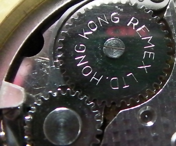

Fatto. Avevo scritto nel titolo "made in Hong Kong" perchè sulla ruota di carica del bariletto c'è scritto cosi:
Sul quadrante dell'orologio c'è scritto "Remington"
Sulla ruota di carica, come da foto, c'è scritto "Remex ltd Hong Kong"
E sulla platina, sotto al bilanciere chè scritto "HP2641D"! Quindi HP vuol dire Hyppolite Parrenin.... Mai sentito questo nome, qualcuno di voi conosce questa Maison?
