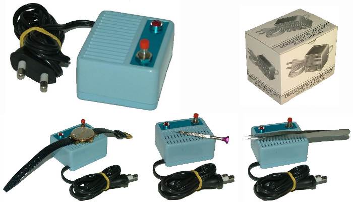

Scusate, ma un aggeggino del genere, già costruito, fa il suo dovere? :-?
Mattia
MessaggioInviato: giovedì 19 febbraio 2009, 10:59
Messaggi: 2674
Ne ho uno uguale che funziona egregiamente (almeno per quello che lo uso io).
Pagato poco più di 10 euro in fornitura, se non ricordo male.
Credo sia quanto di più economico si possa trovare sul mercato.
Sicuramente anche più economico del tempo che si puù perdere nel costruirsene uno.

sei sicuro dei 10 euro?
qui in fornitura ne va 40... :D

Io l'ho visto in Germania a 19 euro + ss...

Nell'apparecchietto da me postato l'orologio va semplicemente appoggiato, premuto il pulsante, (s)premuto il pulsante e tolto l'orologio?
Se sì, perchè non c'è la procedura "stregonesca" del togliere con l'apparecchio in funzione fino a 50 cm e poi spegnere?
A me piacerebbe autocostruirlo ma mi fa paura la faccenda del "contorcimento" della spirale:
"mi chiedevo ma se la spirale è così delicata che per smagnetizzarla bisogna metterla nella carta ecc. quando si inserisce l'orologio montato non si rischia che si contorca?
Quel rischio si correva con i vecchi smagnetizzatori( il de Carle è abbastanza datato) e si corre con i magnetizzatori fai da te. Usando quelli moderni questo rischio non si corre.
conviene prima di montarla smagnetizzare l'intero orologio e a parte la spirale e dopo rimontarla?
Normalmente dovrebbe bastare smagnetizzare l'intero movimento montato, ma si può anche smagnetizzare la sola spirale."

Gli smagnetizzatori "standard" come quest'ultimo postato vanno bene, data la loro forza piuttosto bassa non rovinano la spirale. Si può smagnetizzare tutto l'orologio a lavoro ultimato poggiandolo sopra ed eseguendo la procedura di allontanamento come già spiegato.

Non credo di ricordare male se dico che mi è costato 16 euro da GIS. (ma potrei sbagliarmi)
Se volete posso domandare di nuovo.
Comunque, quando verrete a Roma, potrete acquistarlo qui. :eek:
Comunque quando si preme il pulsante tende a portar via le pinzette di mano. Non mi sembra tanto debole.

Con l'orologio incassato, alla spirale non succede niente, l'ho fatto centinaia di volte anche con fondello aperto poggiando l'orologio lato quadrante, proprio per vedere se succedeva qualcosa, sia nei tasca che piccoli polso da donna. In alcuni casi ho osservato un rallentamento del battito o stop del bilanciere fino alla conclusione della procedura.
Ben diversa la faccenda se si mette la sola spirale con il volantino sopra lo smagnetizzatore, può capitare che si aggrovigli o pieghi.
Ps. Quello che uso io ha una forza "disumana" ed è fatto per mettere tutto il movimento nel foro..

scusate, una delucidazione:
con gli smagnetizzatori a tunnel si da corrente e si allontana poi si toglie corrente (poi si fa la giravolta e si fa un'altra volta con il gatto nero in mano...) :smile:
con quelli a piano non è sufficente appoggiare sul piano, schiacciare il pulsante che da corrente e mollare?
a me di solito escono pezzi smagnetizzati (prova bussola) senza la pratica esoterica dell'allontanamento :grin:

esistono 2 tipi di smagnetizzatori, quello elettronico smagnetizza,basta poggiare e premere il pulsante -l'altro da un flusso continuo quindi se lo metti vicino lo magnetizza, se lo allontani piano il flusso attira l'eventuale magnetismo dell'orologio.
