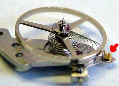

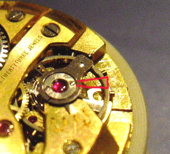

Ciao Piero. Ho preso una tua foto di un post che mi hai consigliato. Come si fa a togliere ed a rimette la spirale da qui?
MessaggioInviato: venerdì 18 maggio 2012, 14:32
Messaggi: 3250
Provincia: XX
Con un cacciavitino si ruota di 90° la colonnina indicata dalla freccia rossa che è dotata di apposito invito a taglio...

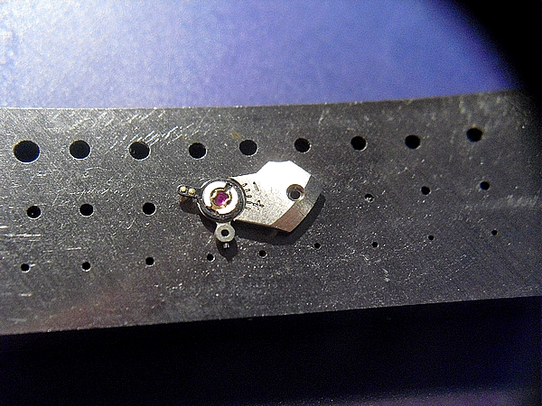

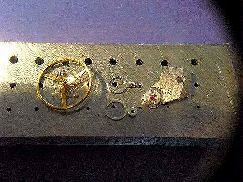

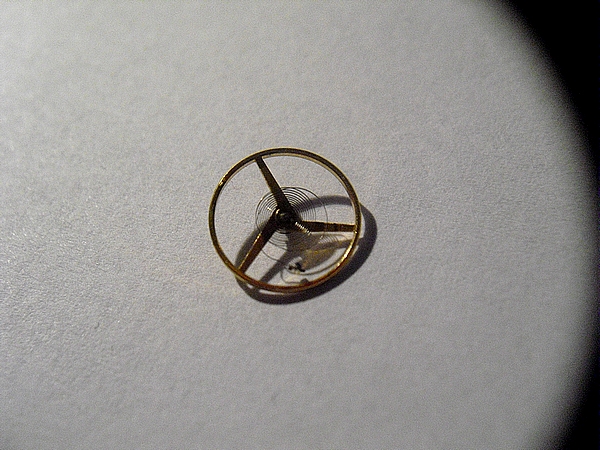

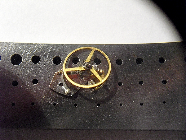

Allora, avendo messo mani ad un bilanciere di prova e cioè questo
non mi rendo conto di come un essere umano possa avere a che fare con oggetti così piccoli. Mi sembra davvero una cosa impossibile :D (ho scritto il simbolo della risata ma lo credo davvero :D)
Allora, mentre giravo di 90 gradi la vitina segnata con la freccia rossa in una foto precedente (come mi ha indicato nematos ) mi si è staccato questo
con tutta la spirale ancora attaccata.
Ho girato ancora un po' la vite e la spirale si è staccata. Questo è quello che ho adesso
Al di là del metodo di rimontaggio (che mi interesserebbe conoscere) non riesco proprio a capire come mettere le mani per smontare (e poi rimontare) la spirale, cioè per svitare la vite che tiene il pitone, devo mantenere con le dita dell' altra mano il ponte del bilanciere?
Per un oggetto così piccolo mi sembra che le mie mani siano troppo grandi.
MessaggioInviato: venerdì 18 maggio 2012, 20:26
Messaggi: 403
Località: Caserta

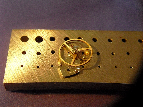

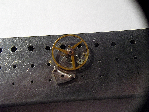

Allora, sicuramente ho deformato la spirale durante lo smontaggio ed il rimontaggio ma si tratta di un "bilanciere da esperienza" e doveva essere sacrificato. Dalla foto infatti si dovrebbe vedere che il primo giro di spirale si sovrappone ad un paio di giri successivi
Ho seguito le istruzioni lette in un post di Piero ed ho messo la racchetta porta pitone sul bilanciere e le ho incastrato sopra la racchetta
Poi ho fatto entrare il primo giro di spirale nella fessura della racchetta ed ho chiuso la chiave
Infine ho inserito il pitone nel porta pitone ed ho chiuso la vite
So che non ho fatto le cose a dovere, infatti ho maneggiato i vari elementi in maniera molto grossolana ma per me è stato molto importante aver capito il funzionamento. Smonterò e rimonterò diverse volte prima di separare la spirale dal bilanciere dell' Enicar però volevo avere delle indicazioni su come operare senza fare danni.
