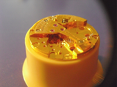

La foto che sono riuscito a fare è questa
Non so se va bene. Fatemi sapere. Nel caso domani ne farò altre migliori.
La parte della spirale vicino alla ruota dei secondi è un po' rialzata. Prima ricordo che era più bassa. La spirale mi sembra un po' inclinata.
MessaggioInviato: venerdì 18 maggio 2012, 8:37
Messaggi: 3250
Provincia: XX
Credo che sarebbe interessante vedere una foto della spirale montata sul bilanciere ma smontata dal ponte, in modo che si possa valutare nella sua interezza...cosi è un po diffcile capire...
Però cosa intendi per " non gira più liberamente" ?
Io non credo dipenda dalla spirale... :-(
