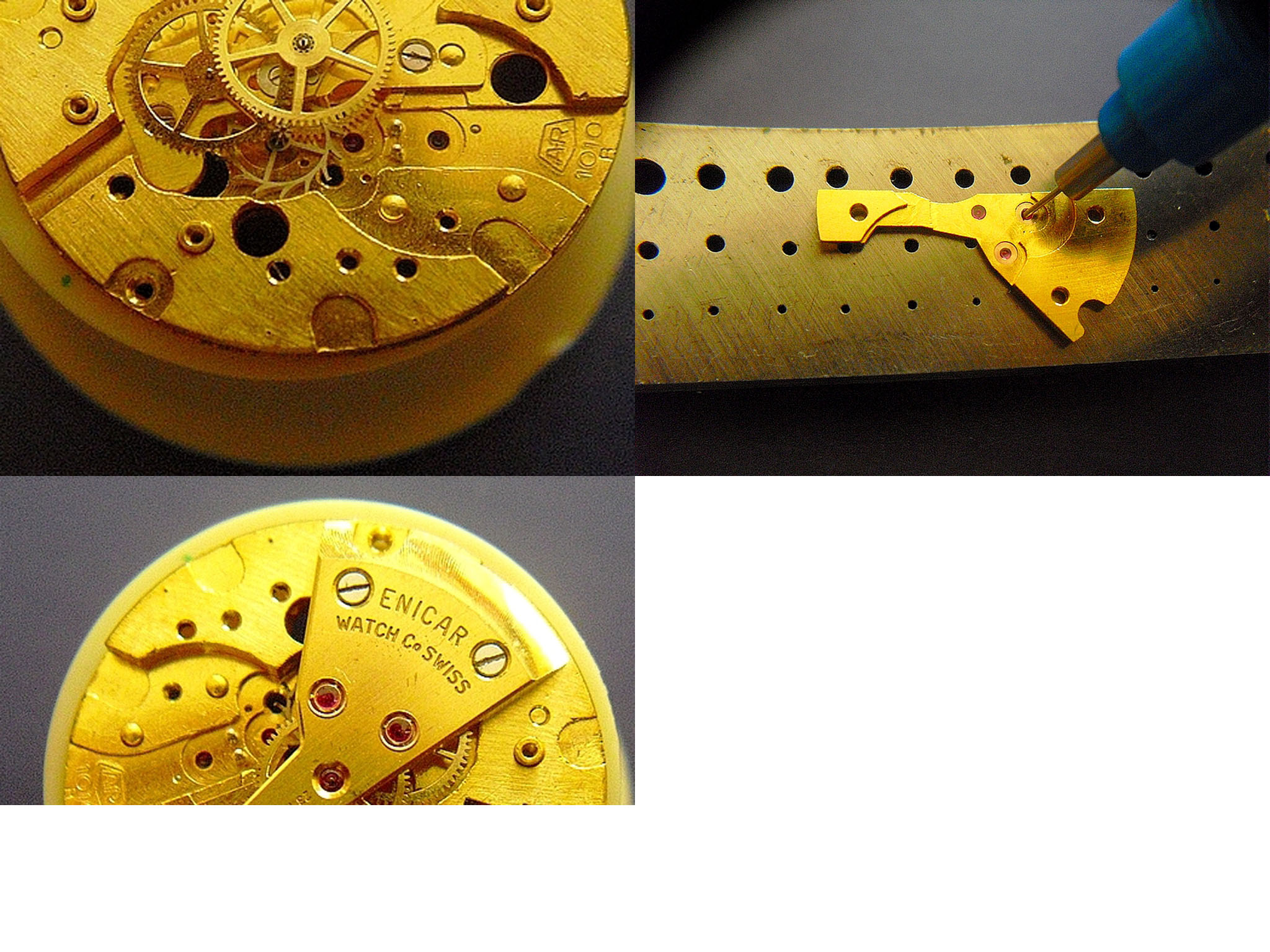

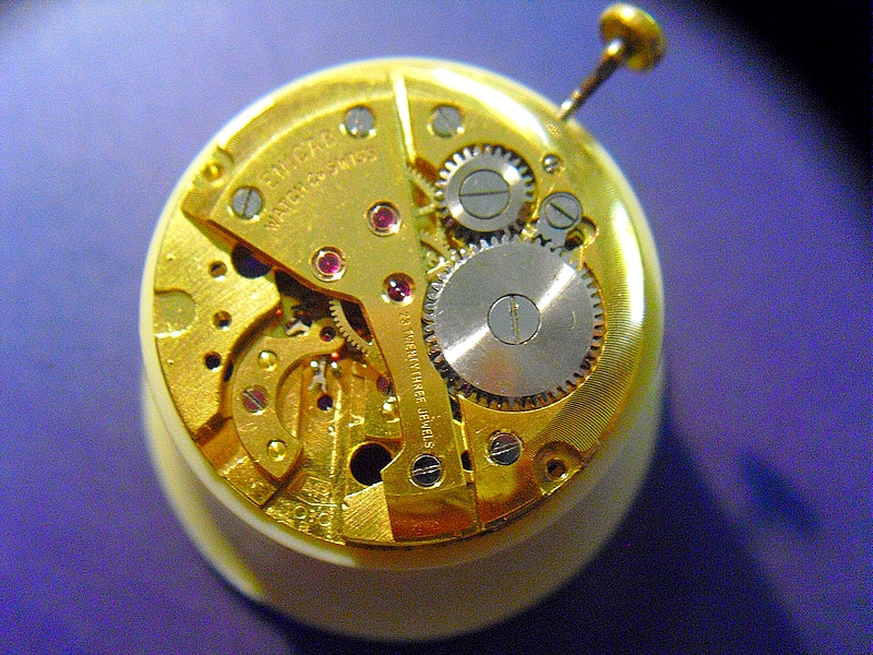

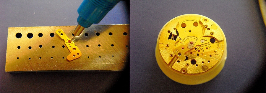

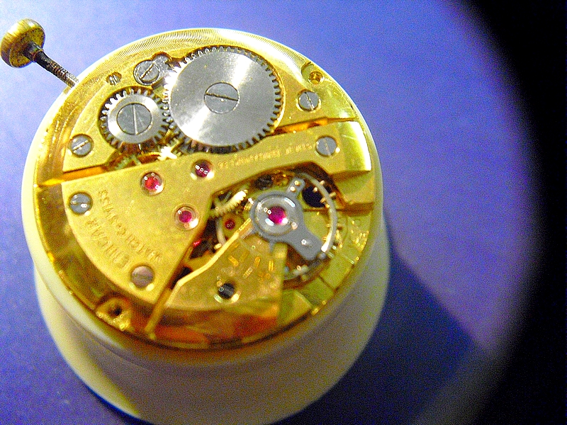

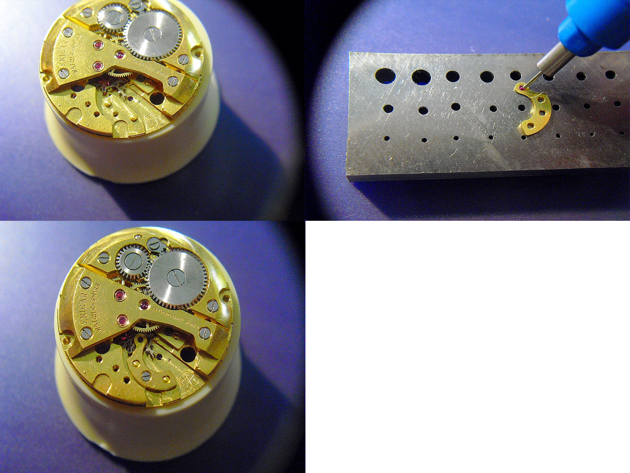

Allora inizio con il rimontaggio.

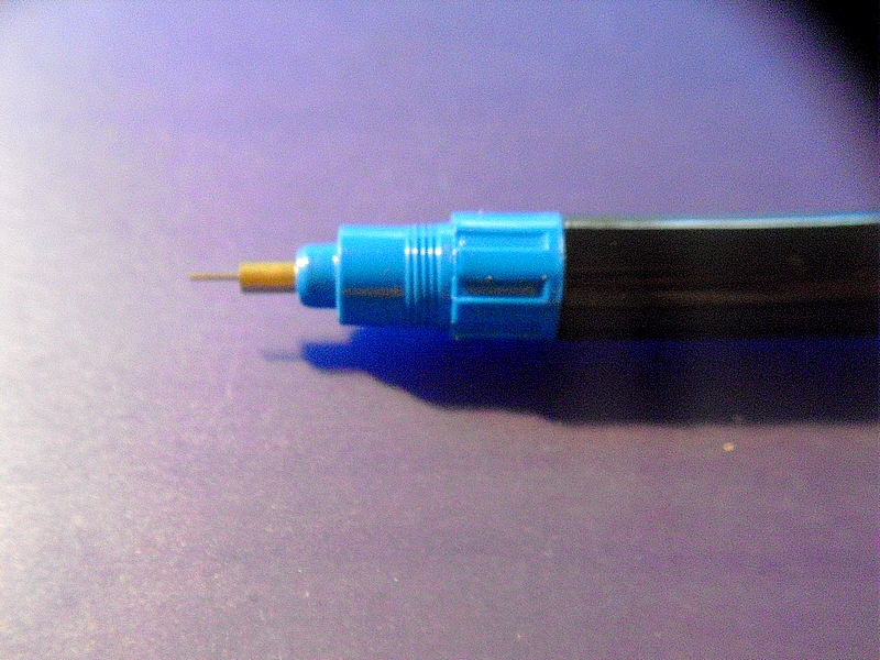

Per lubrificare utilizzerò un oliatore automatico caricato con olio universale. Ho visto che si usano diversi tipi di olio ma ancora non li ho per cui userò soltanto questo. Ecco l' oliatore di cui dispongo
Per la lubrificazione consulterò un ottimo post di Mattia che si trova qui :
http://www.orologiko.it/forum/viewtopic.php?t=5705&highlight=fontainemelon

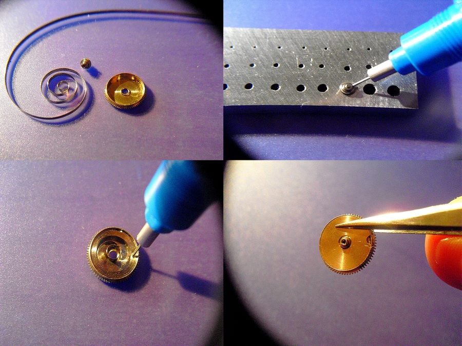

Faccio, allora, come mi avete consigliato e cioè estraggo la molla di carica dal bariletto, la pulisco con uno straccio che non rilascia peli, la inserisco nuovamente nel bariletto, la lubrifico. Lubrifico anche l' albero del bariletto e lo inserisco facendolo agganciare alla molla e chiudo il coperchio esercitando una leggera pressione con le pinzette lungo il suo contorno
DOMANDA : Ho messo l' olio su ogni punto della parte superiore della molla, una volta inserita nel bariletto. E' corretto questo modo di lubrificare la molla?

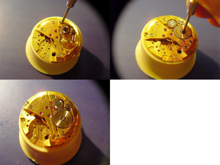

Lubrifico e monto rocchetto calzante e ruota centro; poi lubrifico il rubino del ponte della ruota centro e monto il ponte
Monto rinvio, ruota cambio, ponte e riavvito.
Lubrifico, poi, i rubini delle varie ruote, le rimetto in posizione, lubrifico i rubini del ponte e lo rimonto
Rimonto bariletto, ponte del bariletto, ruota a corona, cricchetto e rocchetto del bariletto
Rimonto rocchetto di carica, rocchetto scorrevole, bascula, molla della bascula, riavvito il tiretto e rimonto il copribascula
Monto l' ancora, lubrifico il rubino del ponte dell' ancora e rimonto il ponte dell' ancora
Rimonto l' albero di carica e vedo se l' ancora scatta. Tutto bene
Rimonto il bilanciere
ma non si mette in marcia per cui carico ulteriormente, ma ancora niente.
Ho un problema, lo stesso che avevo quando l' orologio non era stato ancora smontato e lubrificato e cioè che si mette in moto solo dopo essere stato scosso.
Chiedo il vostro aiuto. Quale può essere il problema?

Carissimo
Meno male che ti ho spiegato che la molla necessita di un olio speciale. :-D e il perchè,
Per la partenza con uno scossone,le cause sono tante.
Non arriva sufficente energia,causa una pulizzia errata?,e quì il problema è distribuito o focalizzato,Potrebbe essere anche qualche perno storto, o che non ha il gioco corretto
Oppure semplicemente l'orologio,non è in battuta.
Ma pensare di averlo lavato bene come hai fatto,non è giusto.
Purtroppo,come spiegato,si deve sempre dare ilmassimo in orologeria.
Un problema si aggiunge all'altro.
Di conseguenza,serve usare procedura corretta e seguire tutta la trafila.
Poche volte si è perdonati.
Serve anche controllare il piano della spirale.
Poi l'olio,si mette sul rubino a ruota montata,in modo che vi sia un piccolo serbatoio.dalla parte esterna,dove è svasato.
Così rischi di lubrificare di tutto di più,e dove serve non c'è.
Chiaramente,se non apri le contropietre,non puoi fare diverso,ma dove possibile,agisci correttamente.
Complimenti,comunque per lo sforzo,almeno il riassemblaggio sei riuscito a farlo trovando collocazione a tutti i pezzi.
Per le prime volte non è poco.
Almeno a mio avviso.
Un salutone
