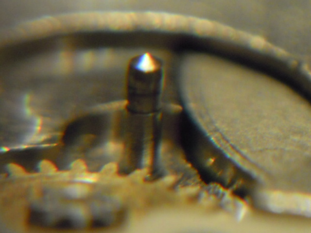

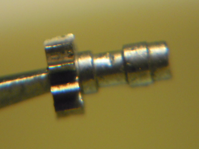

- il perno si presenta così, anche se sul perno non ho capito bene cosa devo controllare :oops: :

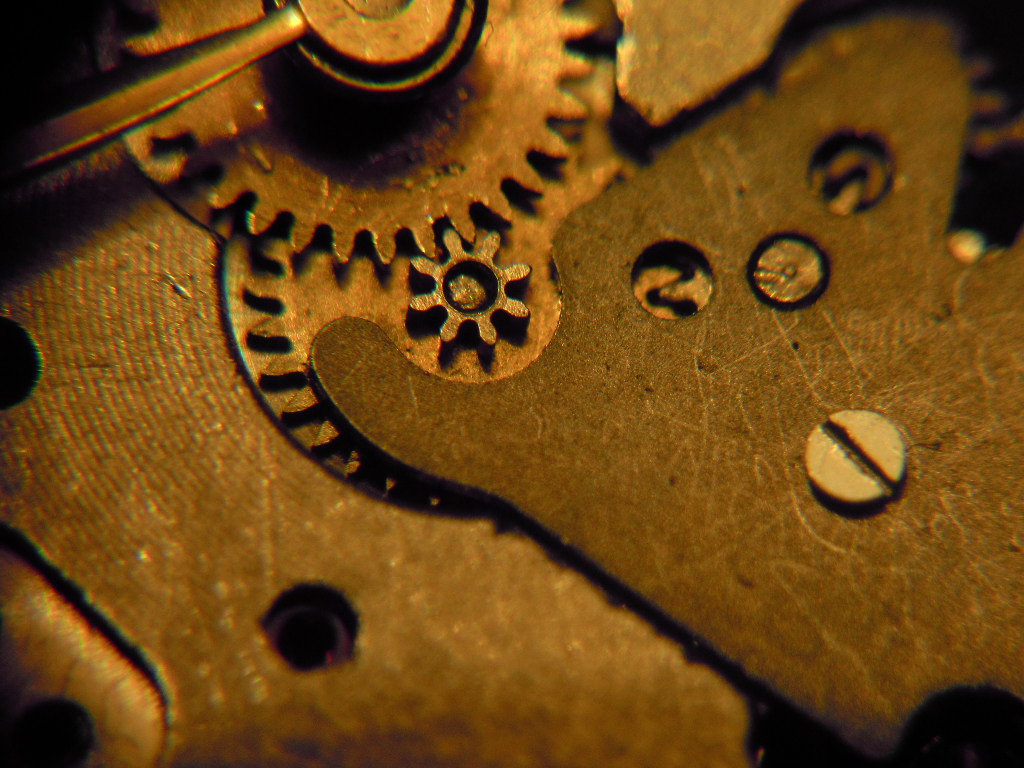

penso che proverò il sistema di piero...però prima farò tutte le prove consigliate. Ho notato che ora fa fatica a trascinare anche solo il rocchetto senza la ruota cannone!! Io pensavo che magari il problema fosse in un ingranamento troppo forte tra la ruota cannone e il pignone come da foto, ma non è così:

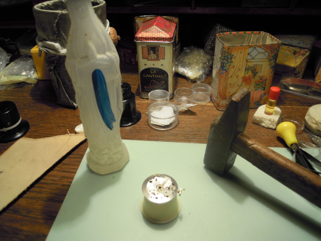

rimando tutte le operazioni ai prossimi giorni, per il momento mi limito a tentativi un pò meno ortodossi, ma la disperazione porta a questo, ho posizionato il movimento a fianco del martello in modo da mettergli paura eho posizionato al suo fianco anche una bottiglietta di acqua di lurdes che mi avevano regalato..
mi è parso di notare un cambiamento di espressione sulla platina, soprattutto quando ho posizionato il martello... :krank:

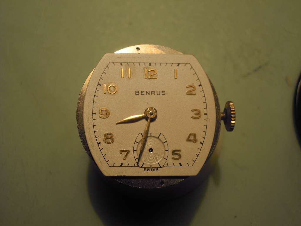

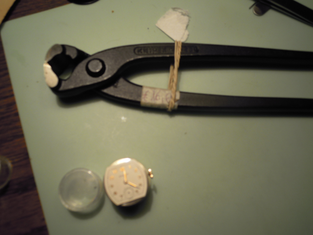

:igitt: Operazione riuscita!!! Ho eseguito la lanternatura con il metodo di Piero, cercando di farla nel medesimo punto in cui era stata fatta, questo per essere sicuro di farla in corrispondenza dello smusso dell'albero. Forse un pò troppo ( ho cercato di essere il più delicato possibile ma è bastato poco ). Ho utilizzato queste tronchesine e per posizionare il rocchetto bene le facevo stare chiuse con un elastico:
Adesso è un pò duro nel regolare l'ora, ma mi ritengo soddisfatto!
Marcia abbastanza bene e con la racchetta a metà ha guadagnato 1 minuto e mezzo in 24 ore. Ora proverò a regolarlo un pò e pulirò con cura cassa e vetro, mi manca però la lancetta dei secondi, persa durante la "pseudo-revisione" :oops: . Appena potrò andrò in fornitura a cercarla.

Un tronchesino... non una tenaglia da carpentiere !! :o
gae929
gae929
Beh...sai...avevo sotto mano queste qui...:oops: :oops: :oops:
effettivamente...è bastato talmente poco!!! :grin:
