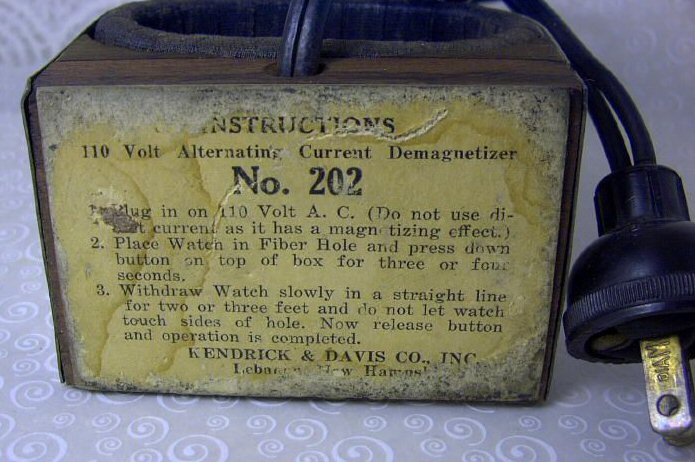

Mi spiegate quale è la procedura corretta di smagnetizzazione su questi smagnetizzatori a tunnel?
Ciao, si mette l'orologio o il pezzo da smagnetizzare nel buco, si preme il pulsante per dare corrente, si lascia il pezzo per almeno 4 secondi e senza spegnere si allontana il pezzo lentamente e in modo rettilineo. Quando si è a distanza di almeno 50 cm si spegne lo smagnetizzatore. E' molto importante non toccare il bordo dello smagnetizzatore (la bobina)
Al massimo rifare la procedura :-D
Le istruzioni del mio smagnetizzatore
Ragazzi, alle volte mi stupite! E' un'operazione semplicissima, basta fare esattamente come ha spiegato Oldime. Di spirali non ne ho mai rovinate anche passandole allo smagnetizzatore trattenute con una pinzetta antimagnetica, basta prenderla bene. Poi si può benissimo passare il bilanciere con tutto il ponte, basta trattenere il tutto con la pinzetta in un certo modo.

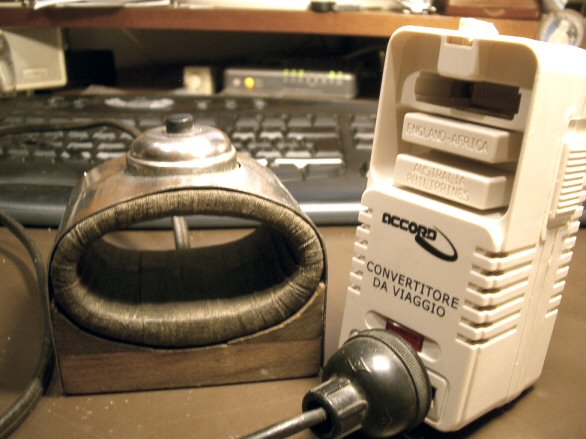

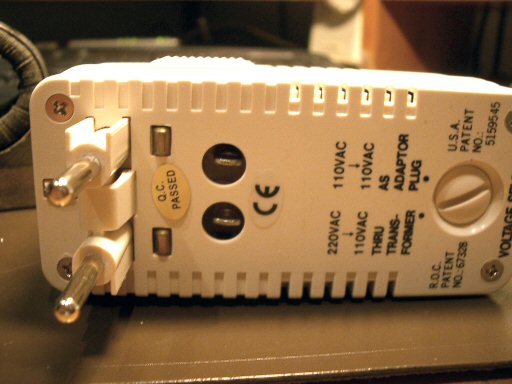

Mi hanno chiesto in MP come si faccio ad usare uno smagnetizzatore americano che funziona a 110V in italia dove abbiamo il 220V.
Semplice basta usare un trasformatore o autotrasformatore, data la potenza richiesta irrisoria, vi consiglio un trasformatore da viaggio, con 6 euro vi togliete il problema, senza dover nemmeno tagliare la spina della vostra apprecchiatura straniera, pittosto che tagliare l'antica spina mi sarei mozzato l'orecchio :grin:
Eccolo:
Ps. In alternativa al trasformatore e per questo tipo di utilizzo si può sopperire con una lampadina da 220V 60W collegata in serie ad un capo della spina.
Ciaoo

Non basterebbe inserire in serie al circuito un diodo al silicio tipo 1N4007 :grin: ecco fatti i 110 (non proprio sinusoidali - però 110)
ciao Daniele
Se no te sà.........tasi!
MessaggioInviato: domenica 8 giugno 2008, 12:27
Messaggi: 26809
ciao Daniele
In questo caso specifico direi che non và assolutamente bene. :grin:
Apparte il fatto come hai detto che ci sarà una componente continua che l'apparato non gradisce, inoltre esploderà in pochi minuti.
Il motivo è che tagliando una semionda, la tensione efficace che si ottiene e` di 156V circa misurabile con un multimetro TrueRMS.
Calcoliamolo:
Il valore efficace si calcola in modo diverso in funzione della forma
d'onda della tensione.
Quindi 220V sinusoidali corrispondono al valore massimo
Vm=220*sqrt(2)=311V.
La parte positiva dell'onda sinusoidale ha valore efficace V=Vm/2=156V. Detto questo sappiamo che al nostro apparato arrivano 156 volt invece di 110V 46 volt in più senza contare picchi e cc in gioco.
Se funzionasse come tu dici, potresti alimentare ad esempio una lampadina a filamento da 110V sul 220V semplicemente mettendo il diodo, se provi farai il botto in meno di 10 secondi.. :o
Voglio precisare che il diodo da te proposto è in effetti utilizzato in alcune apparecchiature come ad esempio i trapani, con un interrruttore per ridurre la velocità, ma parliamo di trapani GIA' funzionanti a 220 V.
Se sbaglio dimmi pure. Ciaoo Grazie
