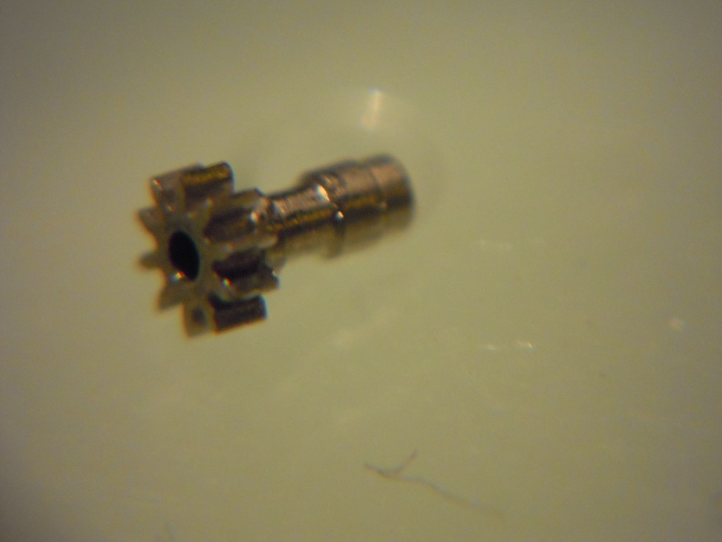

sono riuscito ad estrarre il rocchetto calzante

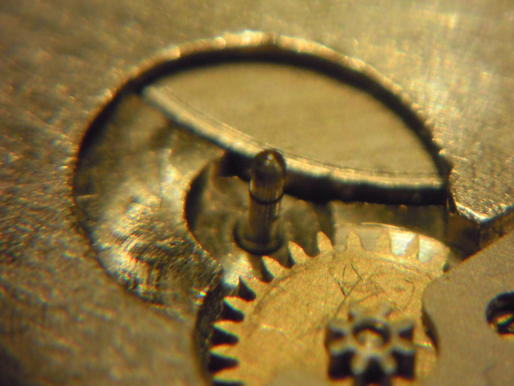

ed ho lubrificato sia l'albero dove lavora nella platina, di cui allego una foto:
sia dove lavora con il rocchetto. Ho provato l'orologio e la spirale ha un bel respiro 8-) e tiene bene il tempo!! Mi sono detto : è fatta, bravo! Ma..ad un certo punto le lancette (e solo loro) si fermano :-( , ho pensato che forse ho lubrificato troppo il rocchetto ed alla minima frizione slitta.
Effettivamente nel girare la messa a punto trovo ogni tanto una sorta di "gradino"..non so spiegare..un'attrito improvviso e anche abbastanza forte. Ho tolto il rocchetto e l'ho lavato e ho pulito con il sambuco l'albero per togliere un pò di olio. Ho provato a capire dove è la cuasa dell'attrito e penso sia la ruota cannone ( possibile?), ma non ne sono sicuro, quindi ho provato a far girare gli ingranaggi della messa a punto per un pò, per farli adattare, ed ora sembra che non si presenti più l'inconveniente.Sta marciando ora.. :scared: speriamo. Benvenuti tutti i consigli e le "cazziate" del caso! :)

:veg: ha camminato bene per un quarto d'ora e poi...niente più!!!
Effettivamente regolando l'ora le lancette si spostano con troppa facilità, manca qualsiasi attrito.
Secondo voi è questione di accoppiamento tra rocchetto e albero? (posto che comunque dovrò rivedere la faccenda dell'improvviso attrito dei ruotismi della messa all'ora e della ruota cannone ecc.) Magari metti - togli -metti -togli li ho rovinati?

Se sono le lancette a fermarsi è un problema di rocchetto calzante allentato: dovresti agire quindi sul rocchetto con una tronchesina per restringere di pochissimo il foro (ovalizzandolo). L'operazione non è tra le più semplici però, basta un niente, dovuto alla inesperienza, per restringere troppo il foro o per tagliare il rocchetto! :o

Si fermano le sfere, il bilancere va bene. Se provo a lavare meglio il tutto prima di provare a restringere? :scared:

Se hai il tronchesino,inserisci la chaussee e non stringere ma picchialo leggermente sul tavolo,poco per volta vedrai che ci arriviamo :-D

Mi consigliate di scaldarlo un pò il rocchetto prima di deformarlo?
Le pinze che userò devono essere speciali? tipo rivestite di ottone?

Il rocchetto va lubrificato per evitare una usura rapida del foro e del perno, usura che, è bene sottolineare, si verifica solo durante la messa all'ora e non durante la marcia. L'olio poi, creando un film tra le due parti, evita che esse si saldino tra loro. Basta una goccettina d'olio comunque, giusto per bagnare leggermente le superfici.
