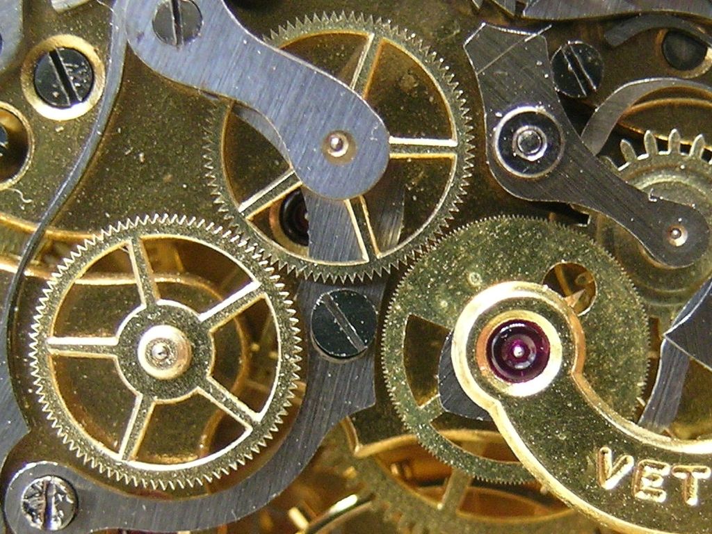

cane ha scritto:
Sui miei 3133 la sfera dei secondi e’ quella piu’ instabile allo start rispetto a quella dei minuti. A volte scatta un po’ avanti, a volte un po’ indietro, ecc...
Da cosa potrebbe dipendere almeno teoricamente?
Guarda con attenzione come sono fatti i denti delle ruote del treno del tempo in un movimento normale, compreso l'ST-19.
Adesso invece osserva la ruota del contasecondi dell'ST-19, cosa noti di diverso? Quali altre sono così? E secondo te, perché?
:D
:D
// ocram
Benvenuto Ocram, sei sempre gradito... :D
Si, l'accoppiamento tra ruota basculante e ruota dei secondi cronometrici ha dentini "piccolissimi" (addirittura sembra non averne...) credo proprio perche' all'ingranamento non ci siano spostamenti apprezzabile della sfera dei secondi...(dico bene?)
Solo dall'ingranamento delle due ruote (nonostante con ingranamento a denti sottilissimi) dipende lo scostamento della sfera secondi?
O ci puo' essere dell'altro?
E' proprio così! :D
E i denti sono per giunta triangolari, proprio per favorire l'ingranamento - a scapito del trasferimento di energia.
Se ci fai caso la ruota del contasecondi ha i denti triangolari ancora più fitti, in proporzione intera... sempre che si veda in mezzo a tutta quella polvere :(
Tanto più fitti sono i denti, tanto più piccolo è il "singhiozzo" che si ha quando le due ruote iniziano ad ingranare. Al di sotto di un certo limite però non si può andare, sarebbero troppo deboli e si rovinerebbero rapidamente.
Un sistema diverso, che riduce praticamente a zero il problema del "saltino" dei secondi alla partenza, è l'innesto verticale (come nei Seiko 6139 e 6138) ma questa è un'altra storia.
// ocram
Ma poi se e' tutto perfetto noi con cosa ci divertiamo a regolare, toccare, ecc... :eek:
Bellissima foto...
Dove si vede che ogni dente della ruota basculante prende esattamente due denti della ruota dei secondi, dimezzando così
l'eventuale spostamente della sfera allo start....
L'ideale era se ne poteva prenderne 3 o 4, ma chiaramente il sistema diventava inaffidabile...
Nella foto si vede anche che il crono e' in fase di scatto del minuto, infatti si vede il "dentino" della ruota dei secondi cronometrici che sta per
impegnare il dente di quella del rinvio dei minuti... :-D
Ammazza quante cose ho capito in questi giorni grazie anche a voi... :eek:

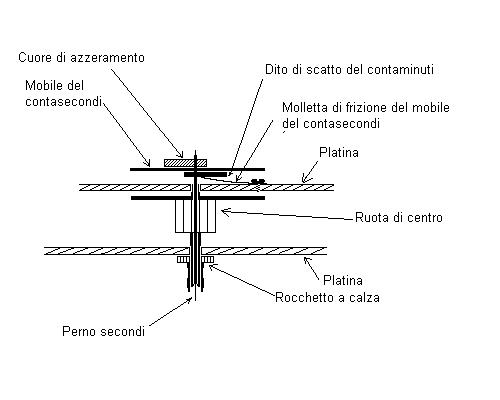

Quello che ha risposto ocram è tutto esatto, aggiungerei solo che per limitare il tentennamento della lancetta dei secondi all'avvio del crono si può aumentare leggermente la forza della molletta di frizione del mobile del contasecondi (Vedi disegno) (Non troppo altrimenti si provoca l'arresto dell'orologio a crono inserito).
In alcuni casi ho riscontrato un trascinamento del mobile contasecondi dovuto all'allontanamento del martello di azzeramento, questi si attiravano perchè MAGNETIZZATI, può sembrare strano ma credimi è più frequente di quanto si pensi, in quel caso prova a smagnetizzare prima il martello e poi se non sufficiente anche il cuore.
In alcuni casi ho riscontrato un trascinamento del mobile contasecondi Ciao
Grazie del disegno... :D
Ho analizzato un po’ il freno della ruota del mobile contasecondi, tutto chiaro...
Il mio e’ un 3133, quindi la leva rossa del precedente disegno non e’ comandata dalla ruota a colonne ma dal carrello mobile della ruota di rinvio dei minuti cronometrici...
Facendo delle prove con crono stoppato, ma non resettato, ho notato che allentando il freno con uno stecchino la mobilita’ della ruota mobile non cambia in modo apprezzabile, forse servira’ una taratura della molletta che da la pressione o un controllo del leveraggio, ma questo eventualmente verra’ dopo...
Comunque il meccanismo funziona perche’ all’azionamento del crono la leva si allenta verso l‘esterno...
Ho cercato di individuare anche la molletta della frizione di cui parli sopra, meno visibile perche’ sotto tutto...
E’ quella molletta che spinge verso l’alto, cioe’ verso il rubino del ponte, tutto il complesso cuore/ruota mobile, ecc?
Ho notato un notevole gioco di questo complesso nel senso longitudinale dell’asse comprimendo la molletta, e’ normale?
Forse la regolazione della frizione si ottiene comprimendo il cuore contro il ponte superiore?
Per regolare eventualmente quella molletta credo serva smontare tutto, ponte-cuore-ruota mobile....
Per regolare eventualmente quella molletta credo serva smontare tutto, ponte-cuore-ruota mobile....[/quote]
Si, la molletta di frizione del mobile contasecondi di solito non è raggiungibile senza smontare il mobile stesso, per aumentarne la forza va piegata leggermente verso l'alto, il fatto che premendo il mobile questo abbia un elevato gioco assiale è normale, tanto, appunto, c'è la molletta di frizione a mantanerlo alla giusta quota, cioè aderente al rubino del ponte superiore.
Il fatto che il fermo non aderisca al disco del mobile contasecondi (Così mi pare di avere capito, dal momento che dici di non rilevare apprezzabili differenze quando lo discosti con lo stecchino) andrebbe analizzato. Se posti una foto vedo di poterti dire dove intervenire, potrebbe anche essere questa la causa del tentennemento allo start.
