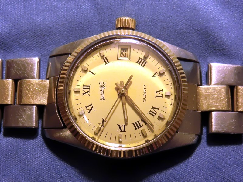

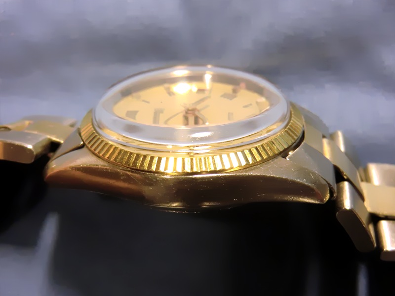

fatto!! ad intuizione ho fatto esattamente come hai detto tu; ho messo un vetro sub 256 armato che, più robusto del suo, si è incastrato nella giusta posizione perfettissimamente con l'aiuto di una posavetri con tassello conico della giusta misura. Tra poco posto foto. Grazie.
non sempre la bellezza della musica sta nelle note
MessaggioInviato: giovedì 27 febbraio 2014, 3:02
Iscritto il: domenica 2 febbraio 2014, 5:57
Messaggi: 128
Località: Lodi
ecco fatto, tutta esperienza :) allego foto e grazie.

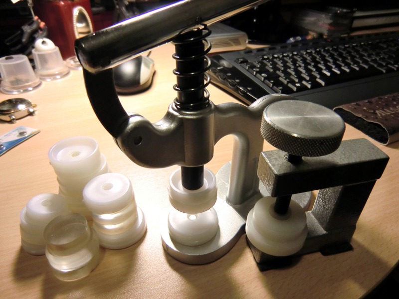

Complimenti, bel lavoro. Puoi postare una foto della tua posavetri con i relativi tasselli? Grazie
Lio
MessaggioInviato: sabato 1 marzo 2014, 4:08
Messaggi: 128
Località: Lodi
Ecco le mie semplici posavetri; mi scuso per il ritardo nella risposta. Saluti.

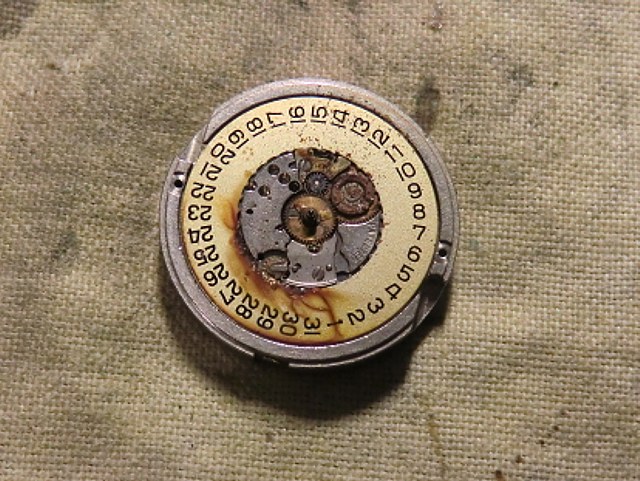

Delusione: poiché l'orologio funzionava ma al tentativo di rimessa all'ora opponeva forte resistenza, provo a guardare sotto al quadrante ed ecco cosa trovo, direi ormai irrecuperabile... non saprei che fare; si trova un movimento analogo? Inoltre, poiché ho motivi validi per ritenere che l'orologio sia stato, negli anni, molto manomesso (il fondello dice addirittura "automatic") tanto varrebbe trovare un movimento che si adatti ai piedini in questione.... ora vedo un po'. Allego foto.
