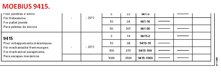

sia chiaro che non è mia intenzione scatenare una polemica con fornituristi e vari... ::--congrat sono solo alla ricerca di oli che devo acquistare e non essendo un operatore del settore chiedo info. e cerco di spuntare il miglior prezzo.
girando qui sul forum ho trovato mooolte informazioni importanti per esempio ho scoperto che il 9415 e un olio speciale per ancora e credo lo si possa trovare solo alla bergeon :( spero solo non costi uno sproposito e che si possa ordinare anche da privato :kinggrin:
allego una slide del catalogo bergeon.
CLAUDIO

Infatti fino a 28800 A/H si può usare il 941 che è un olio; per frequenze maggiori è obbligatorio il 9415 che è un grasso e che non viene sputato via.
Il 9010 è troppo fluido; te lo ritrovi sparso dappertutto dopo un pò.
