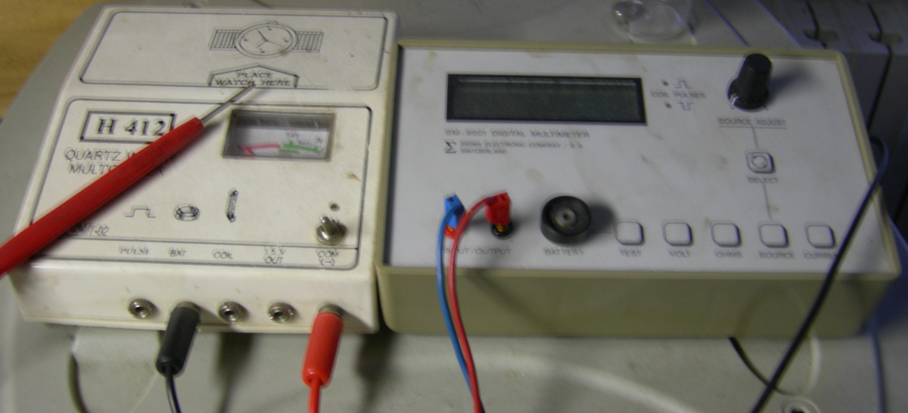

Riparare un orologio ci vuoi provare è legittimo,ma comperare attrezzatura e libri a casaccio spendi soldi e tempo secondo me ti occorre inanzitutto sapere come vuoi cominciare.Riparare quarzi o meccanici,anche se sempre orologi sono,tecnicamente sono diversi ,come i libri che li trattano.Vuoi comperare tester per riparare orologi al quarzo anche questi vanno da costi importanti a costi economici dipende da cosa devi fare.Se devi riparare solo l'orologio affettivo di tuo padre tutto la spesa non vale l'impresa pensoComunque attrezzatura e tester per riparare in qualsiasi fornitura la trovi.Per tester per riparare quarzi io uso questiImmagine

Quello a sinistra dovrebbe essere per il quaro e le batterie, ma quello a destra cos'è?

nella prima foto c'è los trumento per misurare pila e segnalòe del quarzo, il seocndo credo che sia lo strumento per dare corrente e verificare il corretto funzionamento della bobiba e del circuito.
io ti consilgio questo: Immagine
