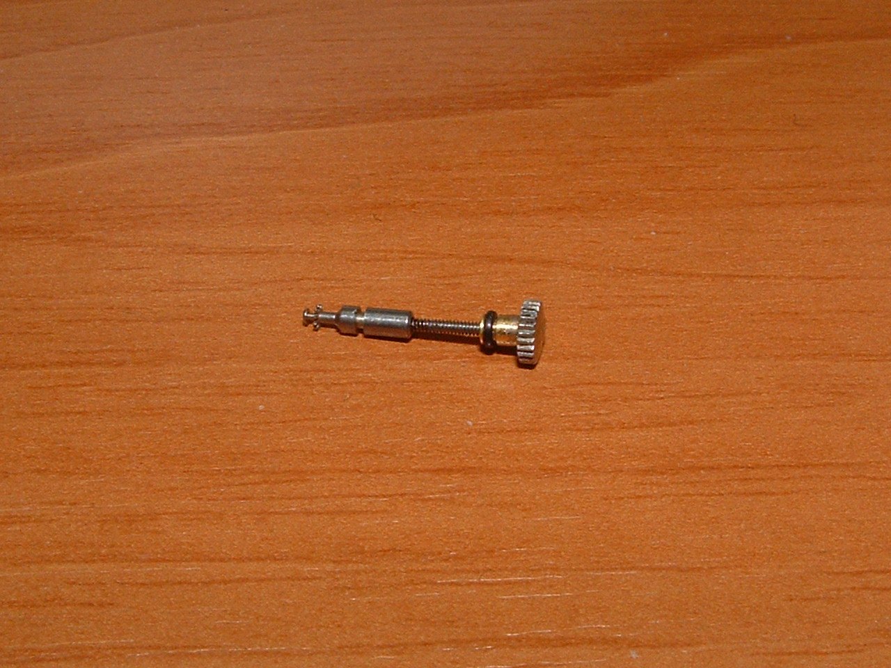

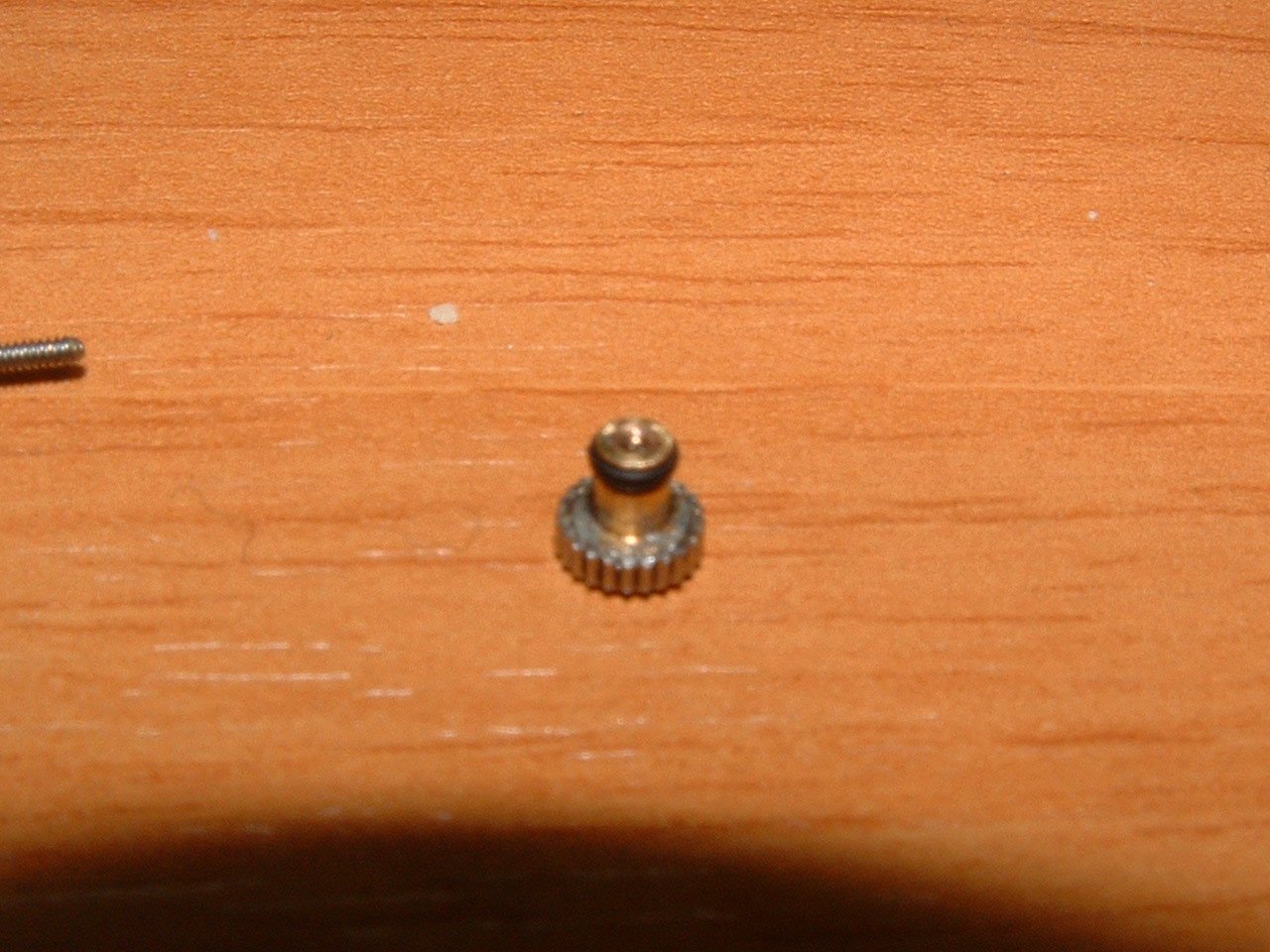

attila ha scritto:
Forse non mi sono spiegato, vedi il disegno di giamba?
nel disegno manca la Corona che per forza devi sostituire, la parte filettata interna della suddetta andrà a far corpo con la prolunga ( portata a misura ) con il moncone che ti rimane ( il tuo.... anche con poco filetto ) e lo stagni come da sue indicazioni, nessuna colla , non come da tua ultima foto..... 8-) perchè l'hai messa quella massa "grigia" ?
Attilio
Tranquillo Attilio! La massa grigia che vedi non è colla! Non c'è nulla! E' il metallo della corona un po' consumato (è saltata un po' di cromatura). Adesso è più chiaro. Grazie.
Un dubbio: io posseggo un saldatore e stagno per elettronica. Posso eventualmente usare quello per stagnare oppure occorre un altro tipo di stagno?

Carissimo
Cambiando modello di corona,dovrai rirpistinare anche il sistema di impermeabilizzazione,o ne perdi le caratteristiche,meglio a mio avviso un foro ed un riporto.
Comunque tu voglia fare,un saldatore da 50 watt è sufficente ad effettuare la saldatura.
Ti sconsiglio lo stagno da elettronica,perchè,meno adatto.
Molto più facile la saldatura seuserai lo stagno e sopratutto la sua pasta salda,da idraulica,quello per saldare i tubi di rame.
Precisamente una lega al 3% di argento.
Non costa caro il tutto e lo trovi in negozi di forniture per idraulici.
Questo stagno,mi raccomando unito alla sua pasta salda che devi farti dare,risale la gravità ed ha una capacità capillare di riempire gli interstizi,incredibile,cosa che non fà,lo stagno da elettronica.
Rendendo la saldatura più facile da fare,ma sopratutto più solida.
Io comunque al tuo posto eliminerei il moncone che è molto piccolo eci farei un buco,anche se non filettato,con la saldatura la tenuta sarebbe decisamente più sicura.
Se vuoi fare da te,puoi usare un trapano come tornio,spiani con una lima,il moncherino,ci fai centrino,poi chiudi il pezzo nel mandrino del trapano.
La punta la tieni diritta chiusa in una morsetta,perpendicolare sotto, e fori con cautela.
L'operazione non è difficile.
Poi ci infili dentro al buco il pezzo filettato.saldato con precauzuone,da non esagerare con lo stagno,sicuramente è più robusto.
Quì qualche centesimo ti è perdonato dal gioco della tige,non è una ruota,del meccanismo,e la regolazione,avviene saltuariamente ed a mano.
Un salutone
Pierino la peste.
Ps nella saldatura,devi avere questa accortezza.
Metti la pasta salda anche dentro al foro,prima di accoppiare i pezzi.
Poi scaldi il componente con il saldatore.
Preparati dei pezzetti di stagno sottili,rifilati con le tronchesine,non deve debordare.
Qunado il pezzo è caldo,deve essere lui che scioglie lo stagno e se lo tira dentro,quindi sufficentemente caldo,non il saldatore,o la saldatura ottenuta è spugnosa e fredda si dice in gergo.
Se non chiaro richiedi.
Altra cosa,finita l'operazione lava molto bene la tige,da togliere i residui di pasta salda,sono fortemente basici e corrosivi

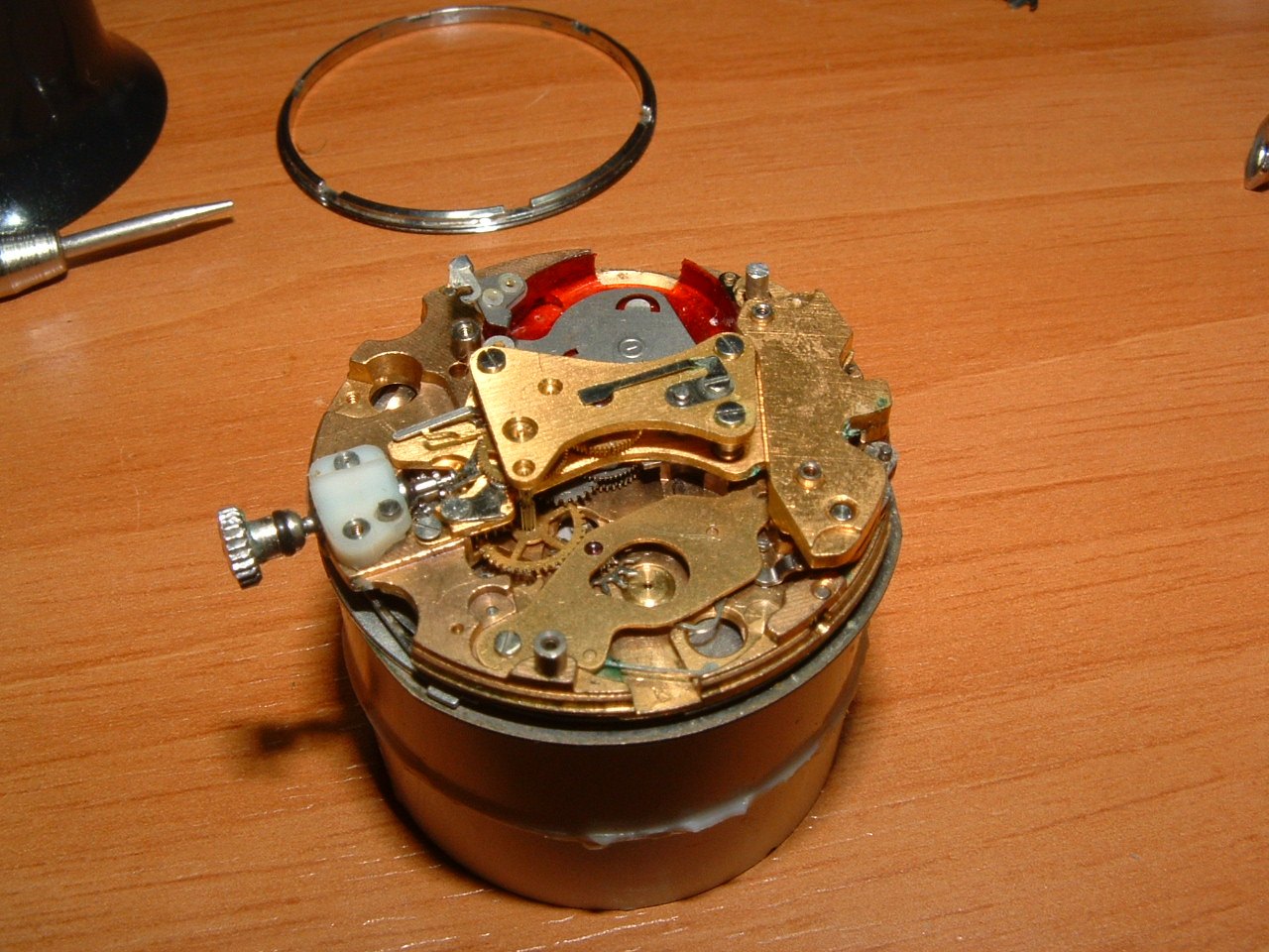

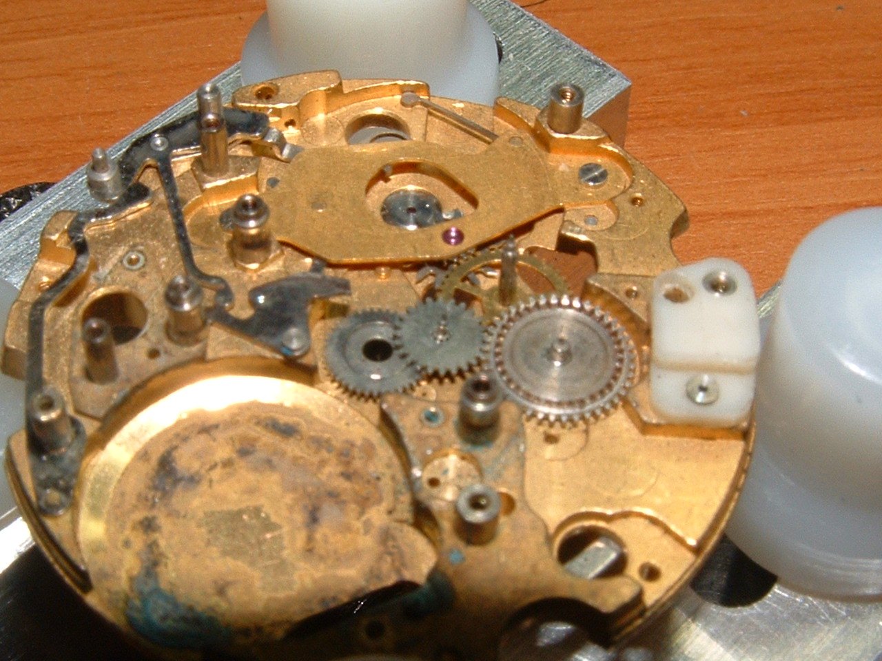

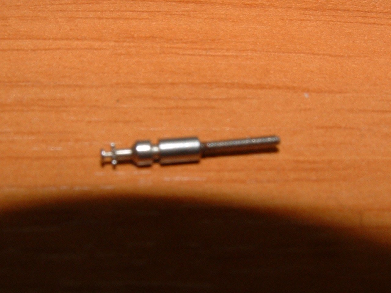

Comunque voglio pubblicare il lavoro ottimamente riuscito di Pierino La Peste sulla ricostruzione della tige. Finalmente grazie a te Pierino, potrò fare rivivere il famoso calibro del passato citizen cosmotron Ecco le foto:

Non appena avrò un po' di tempo a disposizione, accorcerò il codolo filettato e lo inserirò nell'orologio. Vi aggiorno per eventuali notizie. a presto!

Ottimo...ma non hai fotografie della revisione per condividere con noi caratteristiche del movimento, difficoltà/soluzioni nonchè deliziarci? :-D
MessaggioInviato: martedì 22 gennaio 2013, 0:01
Iscritto il: giovedì 25 marzo 2010, 22:46
Messaggi: 642
Località: Palermo
Provincia: Palermo

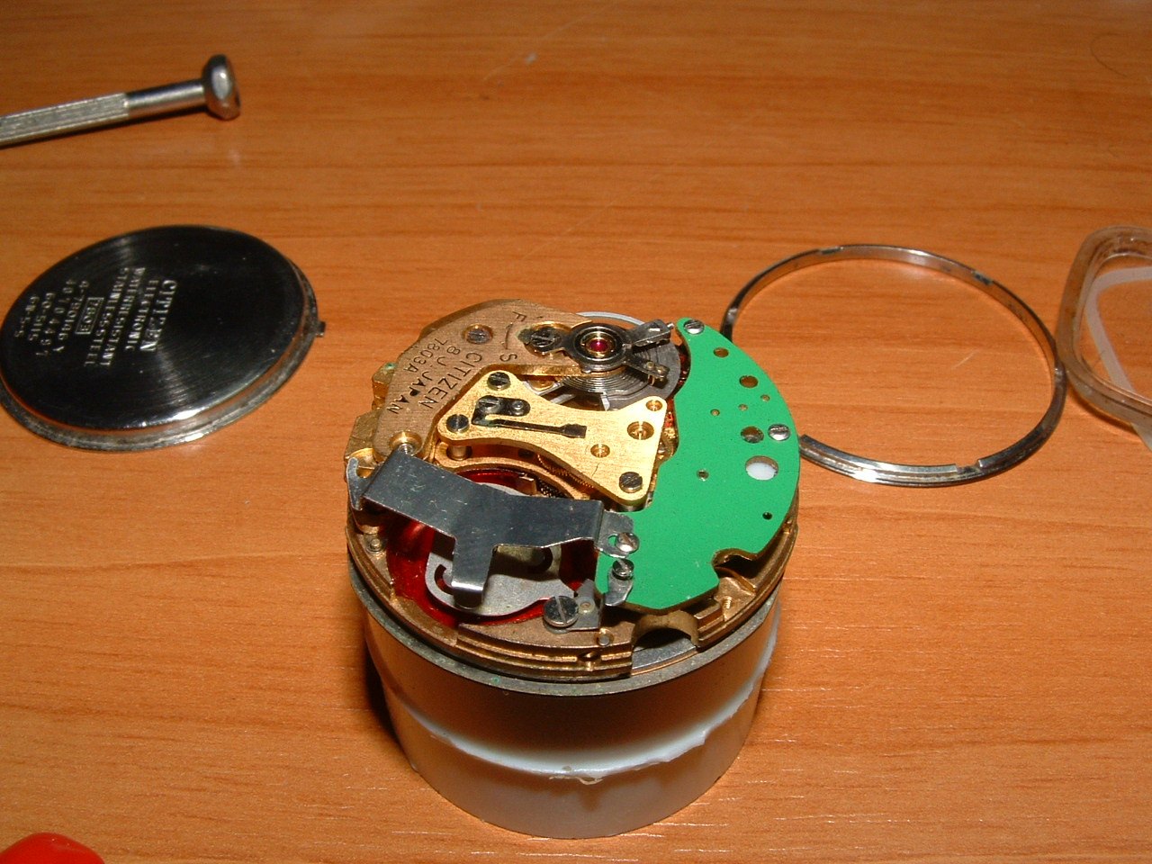

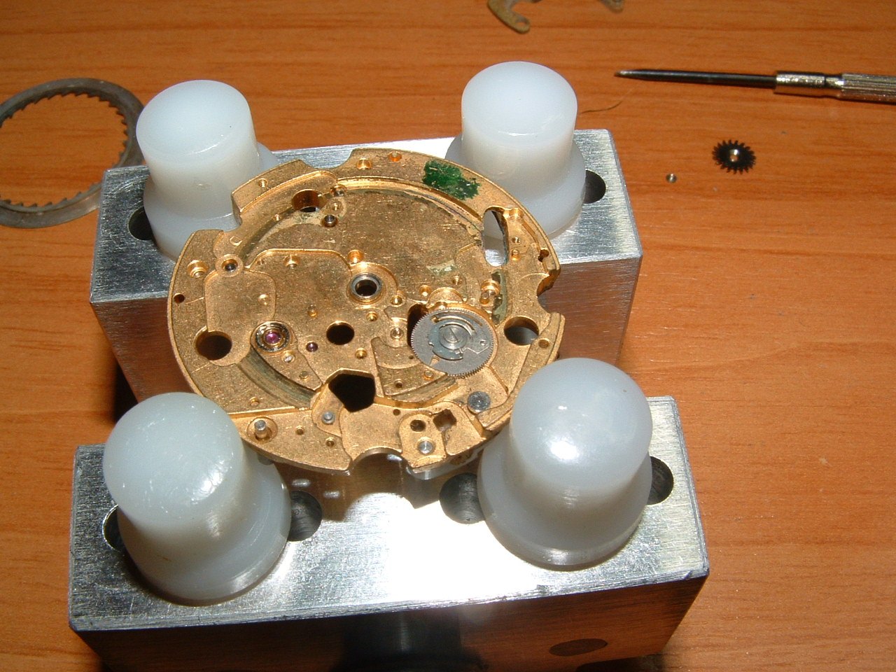

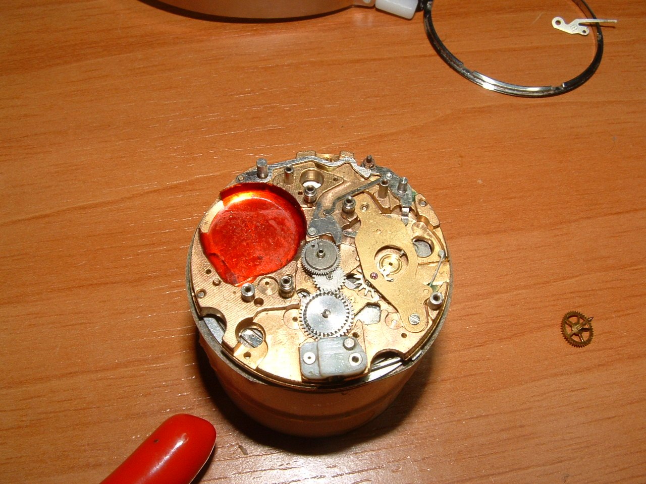

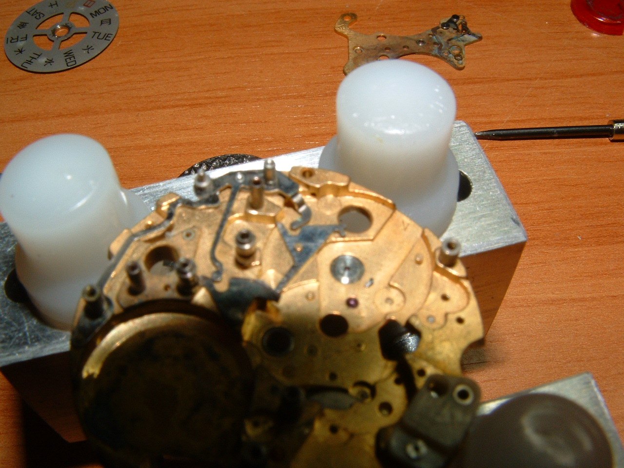

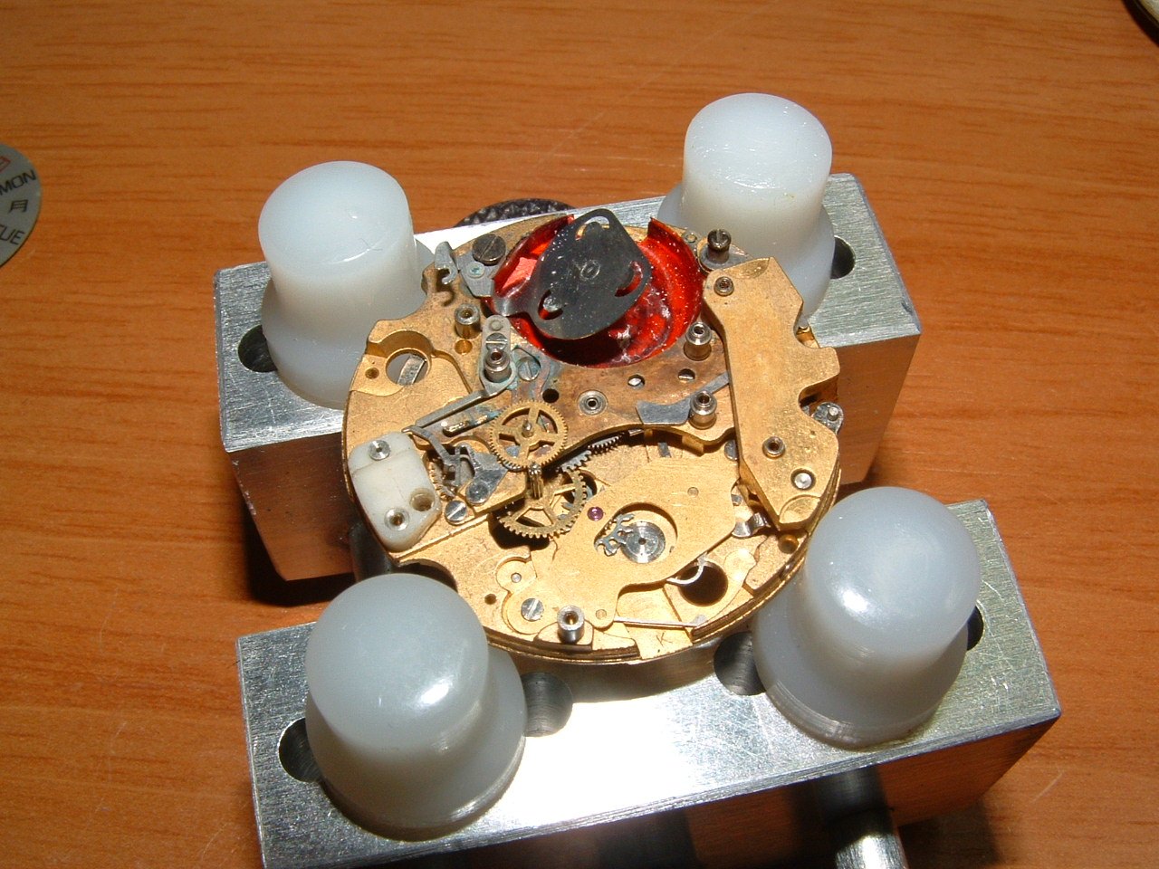

Beh! Quest'orologio è un po' di anni che ce l'ho. Lo acquistai al mercatino dell'usato. Era parecchio malandato e mancavano addirittura alcuni pezzi e il pivot superiore del bilanciere era mancante. Quest'ultimo anno ho deciso di ripristinarlo e in seguito ho acquistato uno dello stesso calibro su ebay. Quest'ultimo completo di tutti i pezzi, con bilanciere sano ma molto ossidato e circuito elettronico guasto. Allora dopo averlo ripulito con TIBI e risciacquato il tutto con benzina rettificata e lubrificato con Moebius 8000, di 2 ne ho fatto uno. Purtroppo nel modo di togliere la tige si era spezzata. ho dovuto quindi rivolgermi a Pierino per ricostruife l'asse spezzato della tige. La tige dell'altro orologio è sana ma mancante di alcuni dentini, quindi inutilizzabile. Ora vi mostro alcune foto del calibro acquistato su ebay prima della pulizia durante lo smontaggio. Le foto dopo la pulizia non le ho fatte purtroppo:

Eccone altre:

Dopo la pulizia. l'orologio funziona perfettamente. Appena avrò un po' di tempo sistemerò la tige. A presto!

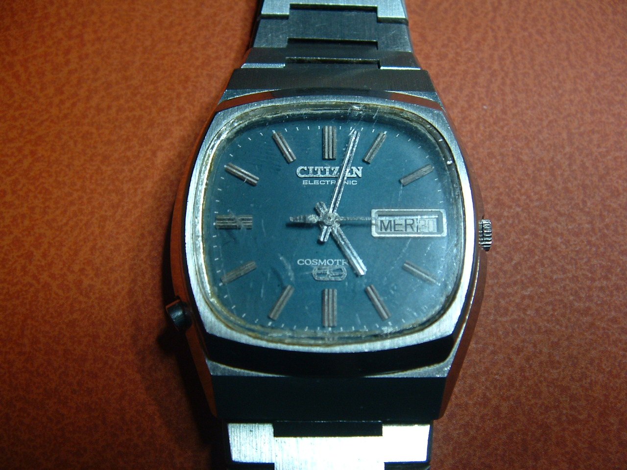

Salve. Tige sistemata! L'ho accorciata e limata e poi montata. Ecco foto finale.
Adesso andrebbe cambiato il vetro che ha diversi graffi. Esistono ricambi oppure è meglio lasciarlo così? Ecco foto finale.
