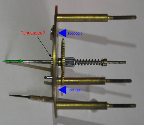

Oltre che danneggiare l'alberino, piegandolo, rischio anche di deformare la platina oppure è sufficientemente robusta?
Ma ho già visto che una pulizia maniacale è importante, per cui ci voglio provare.
Prima di fare troppi danni chiedo conferma di cosa fare: non vorrei mai pensare di aver capito tutto ed invece non ho capito nulla!!
La chuasseè è quella indicata?! :oops:
Per estrarla procedo come segue:
- appoggio la platina nel migliore dei modi, come suggerito, dalla parte dei triangolini blu
- "prendo a martellate" l'alberino nella direzione indicata dalla freccia verde
Lo so che è forse chiedo una spiegazione ridondante, ma... meglio chiedere due volte prima di fare un danno irreparabile.

Carissimo Manu
La chausseè è quella indicata,per il lato dove battere è giusto,però sotto la platina,devi cercare di dare appoggio il più vicino possibile al perno o puoi piegare la platina,per questo ti consigliavo o due piatti o il farti un attrezziono a U

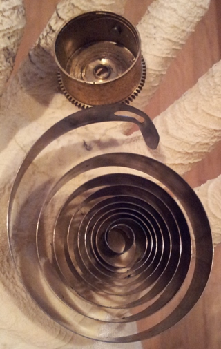

Alla fine ho smontato solo la molla, eccola di seguito.
Ci penso ancorà un po' se smontare la ruota centrale o no: mi sembra troppo rischioso per le mie capacità.
Ancora qualche domanda sulla molla... spero di non approfittare troppo della vostra cortesia.
La pulisco solo con uno straccio, vero? Niente benzine, TIBI, alcool, saponi vari?
Posso distenderla e tirarla senza problemi?
Togliendola si è piegata con facilità estrema nella zona non temprata dove si aggancia al bariletto ma non mi sembra che sia criccata: si rompono facilmente queste molle?

Per quanto riguarda la molla, in generale considera sempre che:
Le molle datate hanno subito una deformazione permanente delle fibre che per quanto elastiche posso comunque risentire di stiramenti a freddo.
Quindi qualunque sollecitazione opposta a quella di lavoro può causare delle micro fratture che anche se non palesemente visibili possono portare alla rottura per fatica della molla durante un suo successivo funzionamento.
Per quanto sopra io sono dell'idea che cercare di stirare o deformare diversamente una molla datata non è mai conveniente
La pulizia delle molle la puoi fare tranquillamente con Petrolio, in commercio lo trovi come Petrolio Lampante, il quale non ne altera le caratteristiche ed è anche autolubrificante.
La molla deve potersi svolgere e durante il suo avvolgimento e svolgimento non vi devono essere attriti fra le spire.
Essendo questa chiusa fra due piani del bariletto, il grasso posto sul fondo del bariletto e sul coperchio limitano l'attrito fra la molla e il bariletto stesso, mentre l'olio fra le spire, oltre a preservare la molla dall'umidità ne facilita lo scorrimento, quindi l'olio deve essere messo in modo tale che possa distribuirsi in modo uniforme su tutta la superficie della molla.
Il fatto di prendere un riferimento fra coperchio e bariletto, serve solo a mantenere gli accoppiamenti dimensionali.
Tieni presente che ciò che appare perfettamente circolare, in realtà non è e quindi anche una piccola ovalizzazione potrebbe, se non rispettata creare problemi nel momento in cui si va a ripristinare l'accoppiamento.

MessaggioInviato: venerdì 13 luglio 2012, 1:54
Carissimo Manu
La vita è tutto un compromesso.
Dove non sempre puoi prevedere tutto.
Certo il rischio a smanettare la molla c'è,ma montare una molla sporca non và bene sicuro al 100%
Allora?? cosa facciamo??
Se puoi la cambi e sicuramente è cosa migliore,ma altrimenti deve essere in ottima salute.
Per esperienza ti posso dire che di molle ne ho stirate centinaia,in barba alle nominate microfratture.E sarà anche quì un fattore C.. ma non mi si sono rotte,salvo avere riscontrato fratture già presenti,e quindi è servito anche per prova.
E quando la vedevo segnata,consumata,o tutta a gnocche,la cambiavo senza pensarci sù due volte.
Ma torno a ripeterlo,montare una molla sporca,oltre che pericoloso,per l'orologio,sei certo di avere una cosa mal fatta.
Tra i due mali,scelgo d'ufficio il minore,evitando,nel possibile di strattonarla,deformarla o rovinarla con pieghe contro la sua ormai natura acquisita.
Il grasso,lo metti solo da un lato,nel senso che,non serve ripetere il film sul coperchio,anzi,non devi metterne mai troppo,o ottieni l'effetto contrario.
Invece di aiutare lo scorrimento,ne aumenti la viscosità oltre misura,rischiando pericolosi incollamenti.
Quando mi riferisco ad un pizzico tra le prime spire,intendo vicino all'asse di carica,quel pizzico,prima o poi metto una fotografia,almeno lo chiarisco una volta per tutte deve essere sufficente affinchè la molla avvolgendosi se lo trascini tra le spire.
Chiudendosi in fase di carica se lo distribuisce da sola.
Contrariamente a cosa si pensa,il maggiore atrito della molla,avviene sui fianchi.Ed è lì che serve una adeguata copertura,onde impedire un raschiamento sul bariletto.
Lo strofinio sulla superfice piana è relativo.
Essa deve essere lubrificata,ma molto meno.
Forte è il pericolo che stringendosi o Aprendosi in riposo,espella tutta l'aria,imprimendo alla molla un forte attaccamento di superfice.
Questo genera degli stacchi violentissimi,che possono spezzare le ruote.
Io non ho esperienza con questi nuovi(nuovi si fà per dire,perchè sul mercato da anni) grassi ed olii sintetici,ma molta invece sui vecchi a minerale,o addirittura organici.
Per cui causa i danni subiti,evito l'olio tra le spire.
E metto sempre un grasso che ha basso potere adesivo.
Data la quantità irrisoria dei boccettini da fornitura,e causa la cospiqua quantità di bariletti,presente nell'orologeria industria,per non costare troppo,ho dovuto trovare alternative efficaci.
Ecco il perchè consiglio questo grasso da officina che è il vecchio MR3 FIAT
Ormai da me arcitestato.
Purtroppo però,era trovabilissimo sino a qualche anno fà oggi meno utilizzato dai meccanici.
Anche perchè era un grasso da scatola guida,ma oggi le auto hanno tutte la scatola assistita e di differrente foggia.
Ho scoperto che lo usano praticamente solo più sui trattori da campagna.
Non sò se con il mio solito lenzuolo sono stato chiaro,se no richiedi.
Un salutone
Pierino la peste.
Ps Perchè segnare il coperchio e rimetterlo nella medesima posizione??
Per toglierti uno sfizio,prova una volta ben pulito a passare il polpastrello dentro sul fondo del bariletto,e sul coperchio.
Se haì sufficente tatto,noterai delle ondulature,che a occhio possono sfuggire.
La molla non lavora perfettamente su tutta la superfice,ma tende a stirare il bariletto,di traverso.
I denti della corona,sono su un lato,questo già di per sè porta una scentratura della forza distribuita rispetto all'asse.
In più non lavora perfettamente in cerchio,ma forma una ellisse irregolare,che opera sempre nella medesima posizione,nel tempo.
Questo usura le due pareti in modo diseguale,ma tra loro comunque parallele.
Se tu cambi questo micro ordine costituito alteri la forza di risposta della molla,nello scaricarsi.
La risposta la avrai sul tempo che ti segnerà l'orologio,in quanto il suo atrito è variabile.Quindi con una difficoltà in più nella regolazione.
La cosa è molte volte,veramente poca,ma perchè cercarsi guai,quando questi arrivano già da soli?? Visto la facilità per evitarlo.
MessaggioInviato: venerdì 13 luglio 2012, 14:05
Iscritto il: martedì 19 giugno 2012, 8:33
Messaggi: 151
:D
Ieri sera mentre agitavo la molla nel petrolio immaginavo un Pierino contrariato che scuoteva la testa in segno di disapprovazione.
Allora ho preso una serie di straccetti ed ho cominciato a passarli con pazienza tra le spire, cercando di stressare il meno possibile la molla e rimuovendo lo sporco.
Alla fine mi sembra di aver ottenuto un buon risultato, ma magari 'sta sera gli faccio un secondo bagnetto.
La prossima settimana dovrei riuscire a lavare tutti i ruotismi per bene, mi devo procurare ancora un po' di materiale: questa domenica vado in campagna e tiro giù un sambuco intero, in modo da aver sufficiente midollo per lucidare bene i perni.
Stavo anche pensando di potare un po' i limoni di mia madre... van bene lo stesso degli stecchi di limone al posto di quelli di arancio per i fori?!
Buon fine settimana e grazie ancora dei vostri preziosi consigli,
Manu
MessaggioInviato: venerdì 13 luglio 2012, 15:35
Iscritto il: venerdì 25 novembre 2011, 18:35
Messaggi: 30
Località: Leinì (to)
Per rimanere in tema di lubrificazione vorrei fare solo una precisazione:
Più volte ho avuto occasione di leggere su questo forum che il grasso Fiat MR3 era utilizzato nelle scatole guida delle vetture del gruppo. Lo ritengo inesatto.
Vorrei, forte della mia esperienza quarantennale nei ricambi per auto e specificatamente nel gruppo Fiat che allora (adesso oramai la maggior parte dei componenti sono a tenuta stagna e lubrificati all’origine ed esenti da manutenzione) si vendevano principalmente 4 tipi di grasso.
MR3 grasso ad elevata adesione per cuscinetti ruota , Jota1 grasso più fluido per ingrassaggi vari e a pressione (perni fusi), Zeta2 grasso bianco ai siliconi e ossidi per testine sospensione / sterzo o quei componenti che potevano andare a contatto con acqua, MRM2 grasso graffittato per giunti omocinetici e primo ingrassaggio di scatole guida a cremagliera.
Nelle restanti scatole guida che allora erano a vite e rullo veniva utilizzato olio con gradazione 90 dedicato principalmente per i ruotismi del cambio di velocità (Prima W90/M e in seguito ZC90).
Esiste anche l'MR2 che ha più o meno le stesse caratteristiche dell'MR3 ma è leggermente più fluido ( anche se il termine fluido poco si addice ad un grasso). Quest'ultimo è difficile da trovare ma credo che sarebbe ancora più indicato per la grossa orologeria.
Comunque sia i prodotti commercializzati oggi con il marchio TUTELA di proprietà della PETRONAS mantengono le stesse caratteristiche di allora e quindi utilizzateli pure tranquillamente.
Saluti.
Franco
MessaggioInviato: venerdì 13 luglio 2012, 16:02
Iscritto il: domenica 23 ottobre 2011, 11:14
Messaggi: 124
Località: torino
un plauso per l'esauriente disamina dei vari tipi di grasso e impiego.
personalmente nei bariletti dei verga uso il MRM2. mi sembra il più indicato
nello svolgimento delle spire(acciaio >acciaio)
saluti enrico
MessaggioInviato: venerdì 13 luglio 2012, 16:29
Messaggi: 151
Cita:
emmm... :oops:
cosa sono i verga?
Ed ora cosa faccio... :-o sperimento un grasso per auto (Tutela MR3) che devo comprare, ma mi sembra di capire che me la cavo con poco e ne ho per ingrassare tutta la casa... oppure uso l'8200, che ho già?
Voi cosa fareste al mio posto?
Grazie,
Manu
MessaggioInviato: venerdì 13 luglio 2012, 17:33
Messaggi: 124
Località: torino
MacGyver ha scritto:
Io, visto che è disponibile, userei l'8200. Male non gli fà. Ciao :D
mi associo a quanto detto da MACGYVER
saluti enrico
